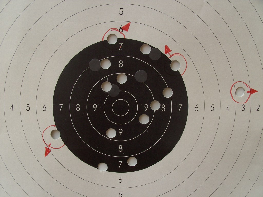

Como ya estoy en Elda y aunque mi maltrecha mandíbula me protesta por el golpe de la culata hago otra serie pero tengo que usar nueve proyectiles de los que tienen burbuja .........
No van del todo mal, aunque dos no aparecen en el blanco (luego localizo un cero visto que muerde ligeramente el cartón
Puede que sea aprensión pero los disparos me sorprenden en sitios que no los espero y algunos muerden ligeramente desequilibrados cosa que no hacen los otros que sacan el cartón limpio como si fuera un sacabocados.
Por si acaso es evidente que para Pamplona me llevo los pepinos sin burbujita j

Hoy he probado varias cargas, entre ellas la de la Española nº1 (25 gr.) y la nº 2 (35 gr) (las he reducido porque estoy "estrenando" y en mi cancha solo tenemos 50mts). La sensacion fue agradable con ambas cargas y puntas de 405 (aun no me he podido hacer con mas pesadas) agrupan parecido. Otra carga de 40 grs con unas puntas de 360 gr. no me resulto tan agradable. No pude sacar muchas conclusiones porque la mitad de la municion preparada no me entraba bien en la recamara, creo que debido a los Dies que son Lee y creo que no están bien, ya que el primer die no baja lo suficiente y la varilla no llega a quitar el piston ( al die le faltan casi dos cms para llegar al culote). Mañana llamaré a Alfredo Trelles ya que tanto las vainas como los dies los compre alli. De nuevo gracias a todos. Cuando tenga algo claro os lo contaré. Saludos
