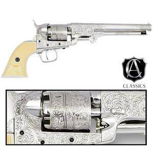

MOI si te "disgusta" ese viejo revólver del que has puesto la foto, no te preocupes que haremos un esfuerzo por "adoptarlo" y que se sienta como en casa con nuestros "trastos"... :roll: :roll: :mrgreen:
Va por ti, maestro: :birra^: :birra^:
