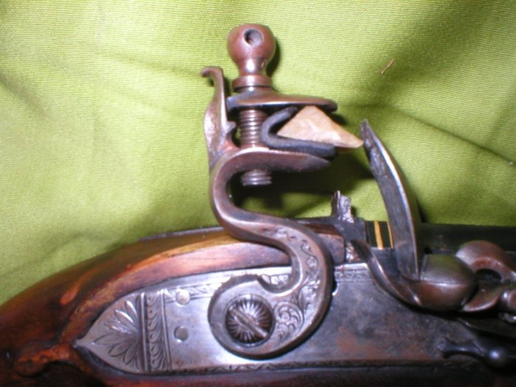

Con esta piedra en esta posicion 97 en Cominazzo en el C de Europa de Parma , el arma , la suerte y el Moi juntos
ULTIMOMOHICANO escribió:Yo utilizo siempre las piedras Francesas, color caramelo , otra cosa esque me ablases de un original , pues la dureza de sus rastrillos obbiamente estaba hecha para el pedernal de su pais, si la mordaza es pequeña como creo , la de 5/8, lo que es importantisimo es la colocacion del ataque a la bateria , nunca debe de golpearla directamente tiene que entrar a un tercio de esta desde arriba y lamiendola , sin golpearla , y atacar por encima del oido del arma para que el chorro de fuego del oido no la rompa o arranque y quedar justo enmedio de la bañera del cebo , para que no adelante o atrase el chorro de chispas, Ala a DIVERTIRTE

Veo en la foto que as adjuntado que el cuero no rodea el pedernal por la parte superior... eso debe ser asi? o debe cubrirlo por la parte superior tambien?
Un saludo y gracias de nuevo

Eso es segun sea la piedra pues por desgracia ni se parecen unas a otras, normalmente por las dos partes
