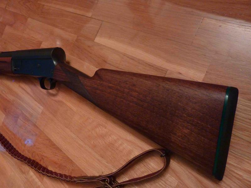

Recogiendo ese espíritu de Josep de recuperar para nuestro patrimonio esas Browning Auto 5 que son arrinconadas o simplemente dejadas en el armero cogiendo polvo por ser consideradas por algunos antiguallas pasadas de moda, me hice con una Browning Auto 5 que un buen amigo de este foro tuvo a bien venderme cuando se enteró de mi interés por esta escopeta.

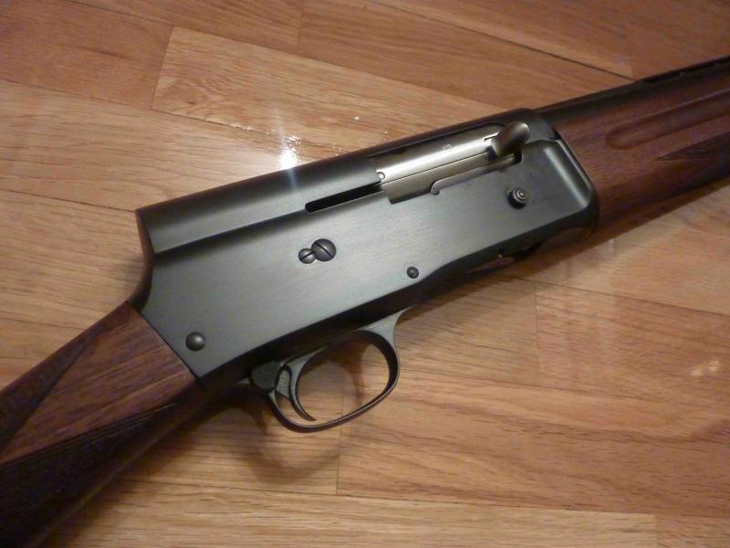

He de decir que cuando recibí la escopeta, me la encontré en bastante buen estado. El pavón tenía el desgaste propio de un arma usada para cazar, con algún pequeño rasguño aquí y allá. Nada grave ni imposible de reparar, ni mucho menos. Las maderas también estaban en bastante buen estado, con algún golpecito sin importancia. El único problema más o menos serio era una grieta en la parte delantera izquierda del guardamanos, sujeta mediante un tornillo de acero del grosor de un alfiler. Otro problema era que la cantonera original había desaparecido y en su lugar le habían colocado una de goma que estaba hecha pedazos. Por lo demás, el arma estaba en estado perfectamente funcional.
Una inspección más cuidadosa me reveló que los muelles, en general, estaban todos cedidos: retroceso, cerrojo y anillo de fricción. Concretamente, el muelle del retroceso medía 21,5cm, bastante por debajo de los recomendados 24cm y, en mi opinión, principal responsable de la grieta en el guardamanos. Pues bien, como primera medida para esta Auto 5 y para cualquier Auto 5 que llegue a vuestras manos sin saber exactamente su vida anterior, hice algo esencial: encargar muelles nuevos (Brownells te los trae de USA en 15 días aproximadamente).
Hecho el trámite de los repuestos, tocaba empezar la labor de desarmar la escopeta por completo. Nada mejor que un buen manual descargado en Internet y el excelente vídeo de desarmado de Brownells USA para hacerse a la idea de cómo hacerlo. He desarmado muchas armas y no me da miedo acometer un nuevo proyecto siempre que tenga material de consulta. De la Auto 5 lo hay y es excelente. No coincido, como se ha dicho, en que el desarmado sea excesivamente complejo. Conviene, eso sí, hacerlo sin prisa y guardando todas las piezas en cajas para no perder nada. Lo que sí es muy importante es contar con los destornilladores adecuados. Los tornillos de la Auto 5 usan hendiduras extra finas. Hay dos opciones: o buscamos un juego específico para la Auto 5 (se puede traer de USA) o adaptamos destornilladores que ya tengamos al grosor adecuado usando una lima. Como tenía un poco de prisa por empezar, escogí la segunda de las opciones. Una vez tenemos los destornilladores adecuados, la Auto 5 se desarma con bastante facilidad.
Con todas las piezas desarmadas, procedí a limpiar y eliminar cuidadosamente los restos de grasa, pólvora y óxido superficial que siempre tiene un arma de estos años. Aproveche también para pulir la palanca de montado y la parte del cerrojo que se aloja en la ventana de expulsión teniendo cuidado de no eliminar ningún marcaje.
Una vez bien limpia toda el arma, empecé lo más complicado de este proyecto: eliminar el viejo pavón y reparar las imperfecciones en las partes metálicas. No me voy a extender mucho con todo el proceso de pulido y pavonado porque este post sería interminable. Me limitaré a explicar que según mis datos, esta Auto 5 parece ser de principios de los 50. Hasta 1960 aproximadamente, FN pavonaba las Auto 5 por el viejo método de pavón por oxidación, no por inmersión en sales. Consiste en oxidar lentamente el arma, hervir en agua destilada para parar el proceso de oxidado y convertir el óxido de hierro en magnetita (de color gris muy oscuro). El proceso se repite muchas veces usando lana de acero entre los ciclos para eliminar las partículas que no adhieren al metal. Es química pura pero da un trabajo considerable. Es el método que siempre se ha usado en las paralelas para evitar que las altas temperaturas de los pavonados por inmersión en sales acaben con las soldaduras (hoy en día, se suele usar el cromo negro para ganar tiempo).
Me gustan las restauraciones respetuosas con el método usado cuando el arma salió de la fábrica. Mi intención era y es respetar esa filosofía.
Con respecto a las maderas, eliminé el desgastado barniz que llevaban para darles un acabado al aceite (según mis datos, así se terminaban en FN en los años cincuenta). Para repasar picados, instalar una nueva cantonera y arreglar la grieta, envié las maderas a un buen amigo culatero en Huelva que, como siempre que le encargo algo, hace hecho un trabajo magnífico. Me hubiese gustado instalar una cantonera original FN pero no ha sido posible de momento (todo se andará).

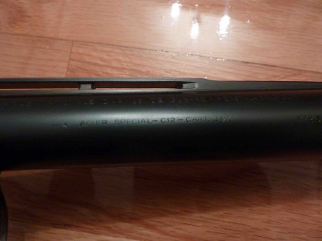

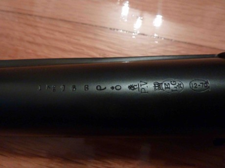

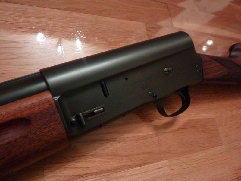

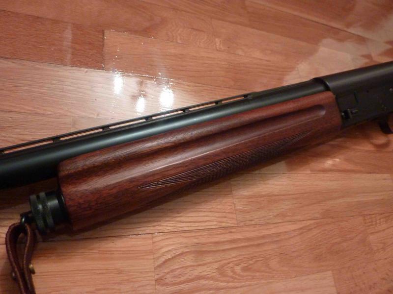

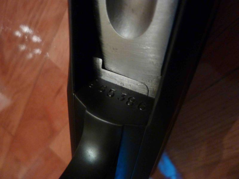

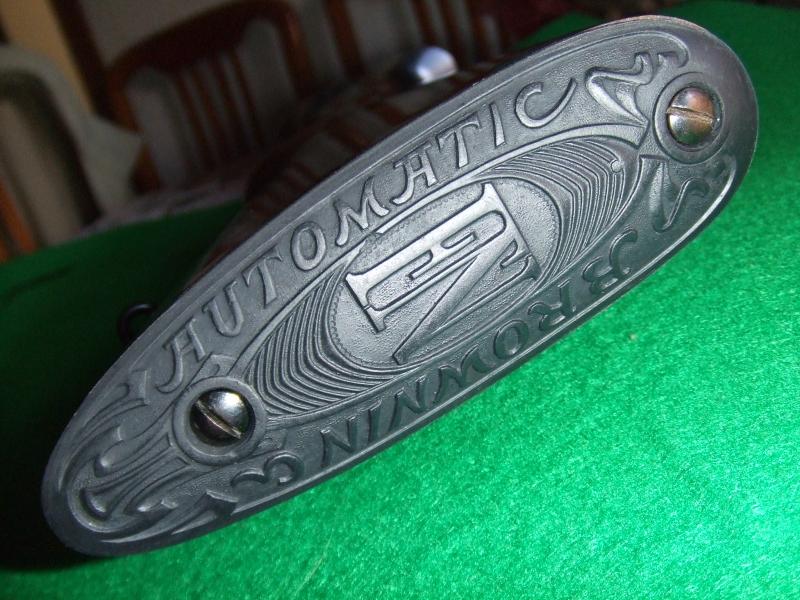

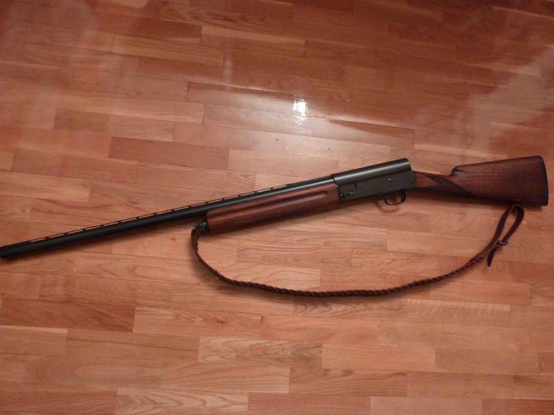

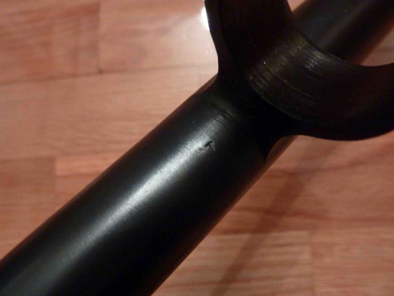

Bueno, os dejo unas cuantas fotos de mi juguete recién restaurado. Como datos que me llaman la atención (y aquí espero obtener la ayuda de Josep):

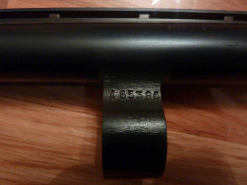

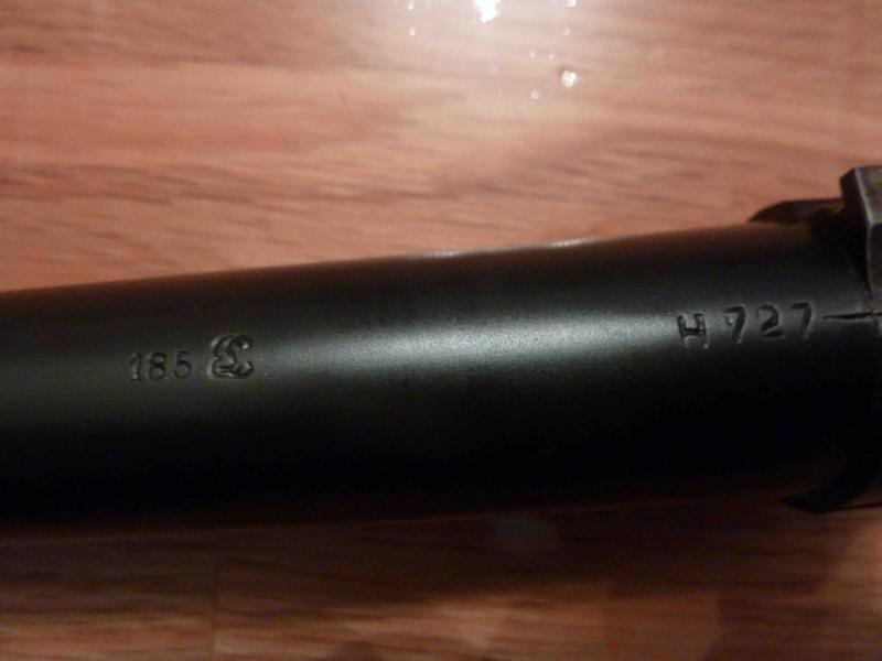

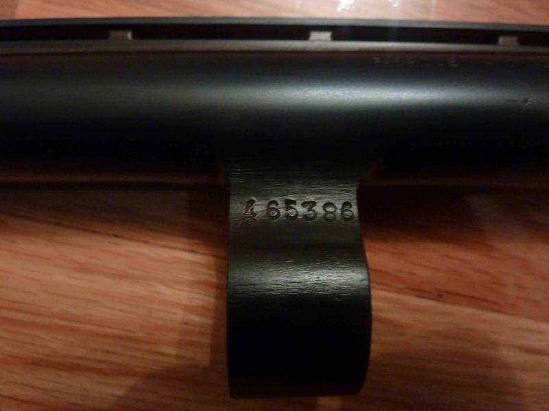

-El número de serie está estampado en la parte delantera del guardamontes y no en la parte inferior de la báscula como es habitual. No he encontrado ni una sola imagen de otro caso igual.
-La culata es inglesa. Si por el número de serie, hablamos de una Auto 5 de los 50, tiene que haber sido un pedido especial a la fábrica. Lo normal es que la culata saliese ya de fábrica con pistolete.
-El número de serie excede el rango de producción que encuentro en los registros de producción. El último número que encuentro en la producción de 1953 es el 438000. A partir de 1954 se empiezan a usar letras en los números de serie (H, L, M, G). Mi escopeta está en el rango de los 465.000 así que algo no me cuadra.

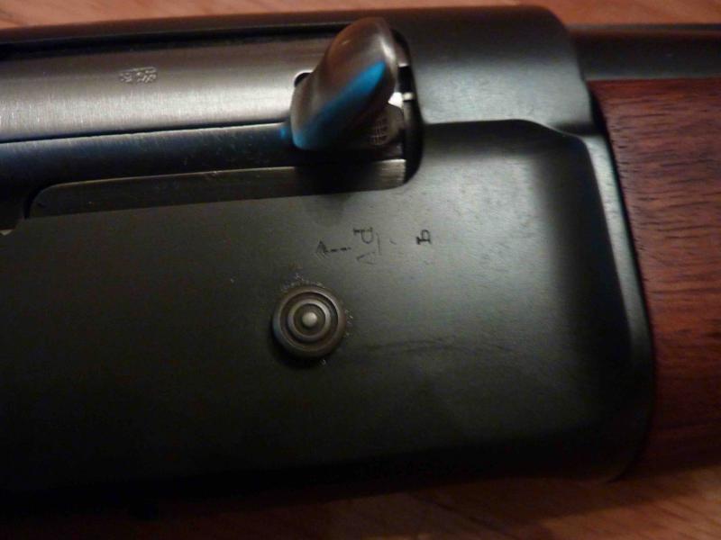

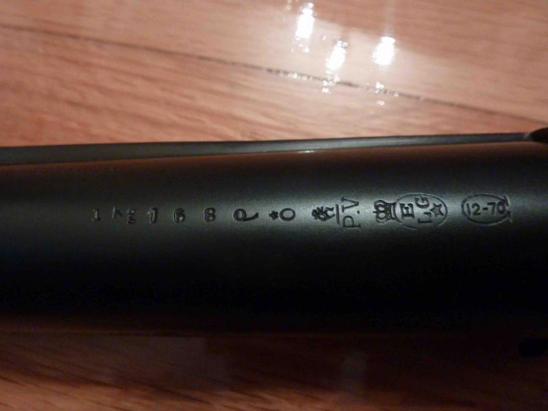

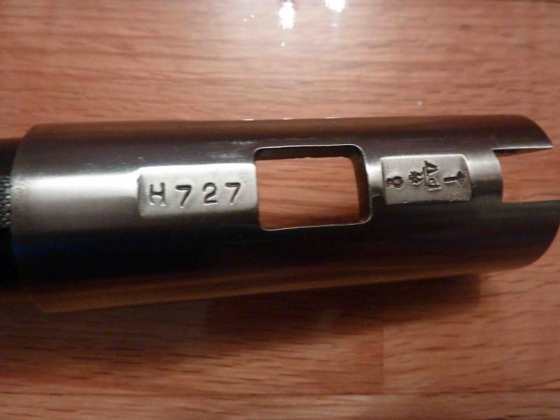

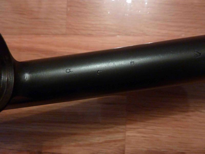

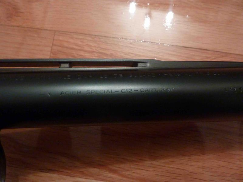

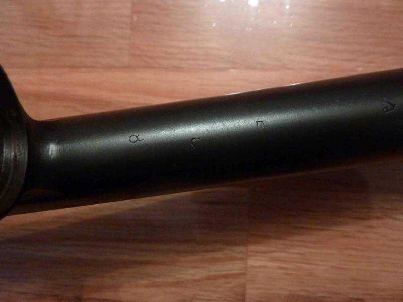

Adjunto además fotos de todos los marcajes que tiene. Hasta donde yo sé es una Auto 5 estándar (toda de acero) en 12/70 con choke de 2 estrellas (-* Belga), fabricada en Herstal con marcajes del banco de Lieja. Lleva el sistema de carga rápida y seguro tipo "cross bolt".
Espero que os guste el resultado.

Re: BROWNING el armero del mundo

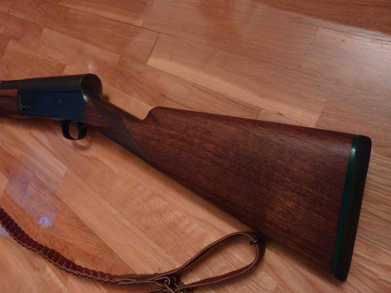

Más fotos

Madre mía!!!....te ha quedado espectacular!!!....enhorabuena por un trabajo de restauración tan exquisito con el arma.....buffff....envidia sana me das.....

Y tanto, preciosidad de arma que le ha quedado.
Enhorabuena por esas manos tan aptas para el bricolaje y por la adquisición.
Parece recién sacada de fábrica.

Pgv 1973, me has dejado sin palabras, es una restauración maravillosa, fiel a los conceptos productivos de la época, en definitiva un trabajo excepcional hecha por un hombre sin la menor duda, excepcional, es un regalo para los sentidos de todos los aficionados, o no, a la magistral Auto-5.
Vamos por partes:
Culata: no es inusual la culata inglesa en las Auto-5, de hecho las primeras eran así, en tantos años de producción se produjeron con todo tipo de modelos desde la Inglesa pasando por el tipo príncipe de gales en diferentes formas, incluso con carrilera, hasta las de pistolet completo introducidas en 1967, de todos modos se podía seguir pidiendo en culata inglesa bajo pedido “especial”.

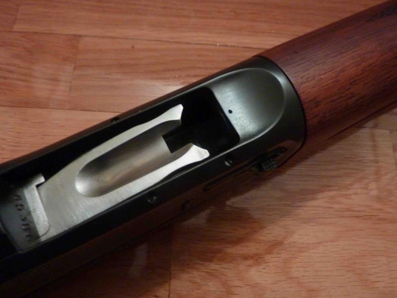

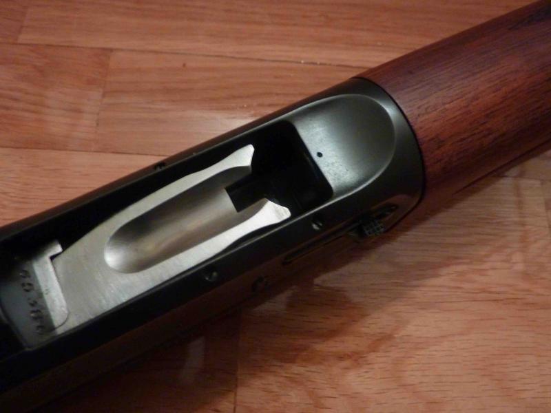

Seguro: por las imágenes que pones y que son preciosas, el tipo de seguro es de tercera generación del tipo como tu mismo comentas “cross bolt”, este tipo de seguro fue sustituido en 1960 por uno fuera de fácil desmontaje para así poderlo cambiar de posición para tiradores zurdos.
Cañón: la lista ventilada es de tipo “X” es la primera que se utilizo y se introdujo en 1929 sustituyendo a las listas macizas, en 1974 se introduce el tipo “Diamante”, pese a ello mientras duro la producción en Herstal siempre se pudo pedir los cañones sin lista para los amantes de este tipo de cañones, de hecho es el sistema original y por el cual fue diseñado el cajón de mecanismos con su forma tan personal, para disparar sin lista, ya que no existían en aquella época para un cañón único, alienando el cajón de mecanismos al punto de mira, por cierto el anima es de 18,5, y la presión máxima de trabajo es de 1,168 kg por cm cuadrado, aunque creo que ya lo sabes.
Speed loading: este sistema se introduce en 1953 y se implanta como Standard en todos los calibre de Auto-5 en 1954, por lo tanto, es un dato a tener en cuenta, es un sistema genial como poco y a día de hoy no a sido superado, supongo que ya habrás disfrutado con el, es una maravilla.
Numeración: es la segunda Auto-5 que veo en tantos años con la numeración en el conjunto de disparo, es algo totalmente inusual y ya nos da una pista de que la marcado habitual no estará acorde con tu Auto-5, es una serie especial, debido a el tipo de culata inglesa que no era la producción standard de la época, tu intuición es correctisima y totalmente acertada, por lo tanto las listas normales no sirven para datarla.
Estas series especiales son difíciles de datar, pero en este caso tenemos suerte, porque el cañón tiene la misma numeración que el resto del arma, no siempre es así, es el cañón el que nos dice por la letra del alfabeto griego “ P ” = “rho” que esta presente en el, que tu Auto-5 es de 1958 ya que esta letra corresponde a la prueba del banco de Liega de 1958, es pues esta la fecha de tu Auto-5, 1958.

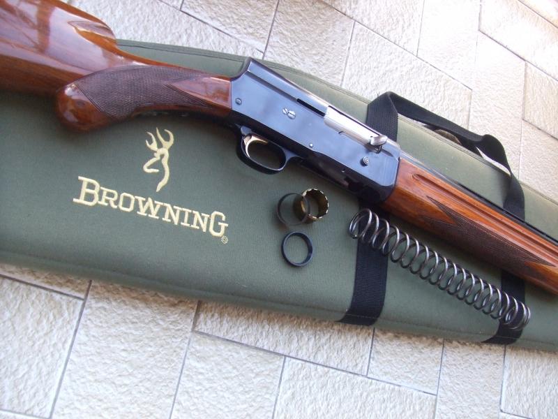

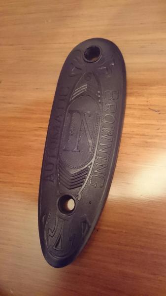

En cuanto a la cantonera que le corresponde es la anterior a la ultima época, te pongo una imagen para que la veas, lastima que en el mismo instante que pediste el conjunto de frenos y muelles no la pidieras, yo la miá la tuve también que pedir a la entonces Midway ibérica y que ahora es Brownells ibérica porque me paso lo mismo que a ti.
Un punto del que quiero hacer mención es el del gatillo, he de decirte que no se si en esta época tendría que ser dorado, estoy casi seguro que si, pero no tengo la certeza absoluta.
Bueno hasta aquí lo que puedo decirte de tu fantástica Auto-5, me ha hecho mucha ilusión verla y e sentido autentica felicidad en ello, estoy muy muy contento por ti, en el estado que la has dejado, esta soberbia, es una gran escopeta, en mi opinión, la mas grande de cuantas semiautomáticas se ha hecho, porque a mi, lo que realmente me alucina de ella es el hecho de poder disfrutar de ella sin renunciar a nada, tiene mas de un siglo y sigue ahí, ofreciendo a sus usuarios las mismas prestaciones que cualquier escopeta de ultima generación, haciendo vivir momentos inolvidables a sus orgullosos propietarios, porque al final, de eso se trata, del orgullo y la satisfacción de poseer, sentir y disfrutar de tener y utilizar con tus manos y tus sentidos una autentica obra maestra intemporal.

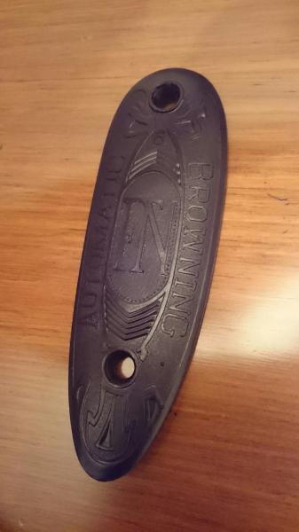

Por cierto, sí que pedí a Brownells la cantonera y los tornillos (subo foto): estoy en proceso de ajustarla a la perfección a la culata...
