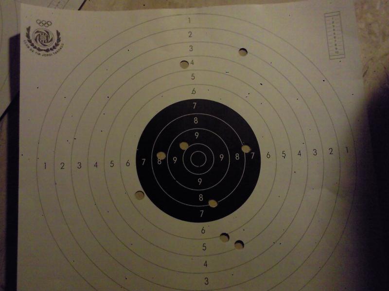

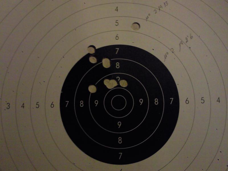

Primera prueba con:
40 grains suiza 3
1 vaina del .38 sémola
El resto de parámetros los de ayer
Como se ve en la foto hay dos agrupaciones, que nos dejan con dudas............. pero no hay que olvidarse que no dejan de ser miras abiertas (aunque hoy un poco más cerradas) y puede haber problemas de puntería.
También es verdad que el disparador va un poco más duro (aunque ahora sin ningún fallo)

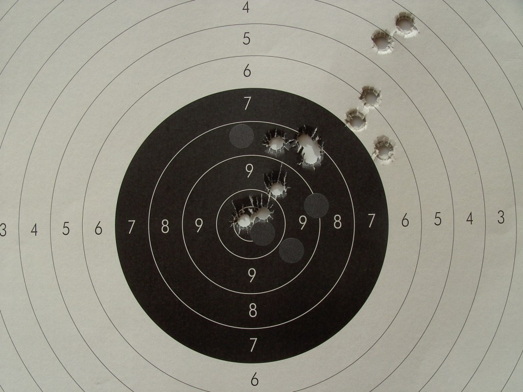

Paso a la carga con Suiza del 2 (45 grains) y el resultado no es bueno (son los impactos en la diagonal a las dos fuera del negro)
Visto lo visto decido comprobar si con las miras mas cerradas mejora la agrupación conseguida ayer con la carga de 45 grains de suiza del 3 y dos vainas de sémola
Mi gozo en un pozo pues no cierro la agrupación sino todo lo contrario
La verdad es que el hombro lo tengo hecho puré y a lo peor no aprieto bien el fusil contra el hombro en el sitio correcto

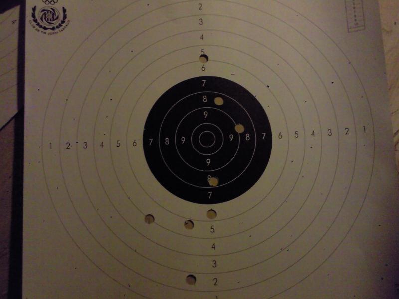

Giracias a Dios llega Jesús Olivares que me releva en el machaque del hombro y repetimos carga de 45 grains para ver si con otro tirador con el hombro mas sano se saca algo en claro. :mrgreen:
El resultado tampoco es definitivo y pasamos a probar la misma carga sin sémola.
Quedan dos agrupaciones en la misma diagonal con algunos disparos de la serie sin sémola incrustado en el grueso de la de sémola.
Quitando los disparos mas alejados (¿anormales?) la cosa no queda demasiado mal, aunque seguimos sin tenerlo muy claro.
¿Que opina la peña? :shock: :shock:

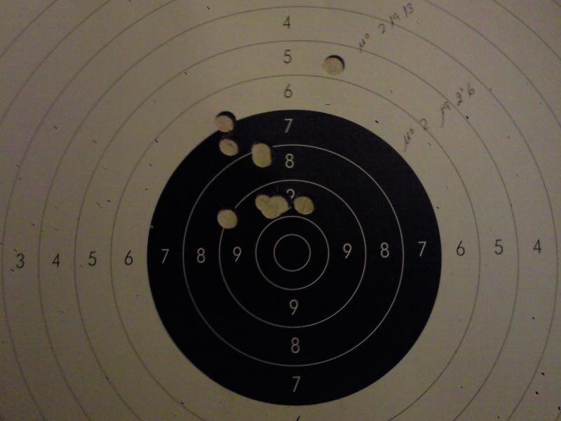

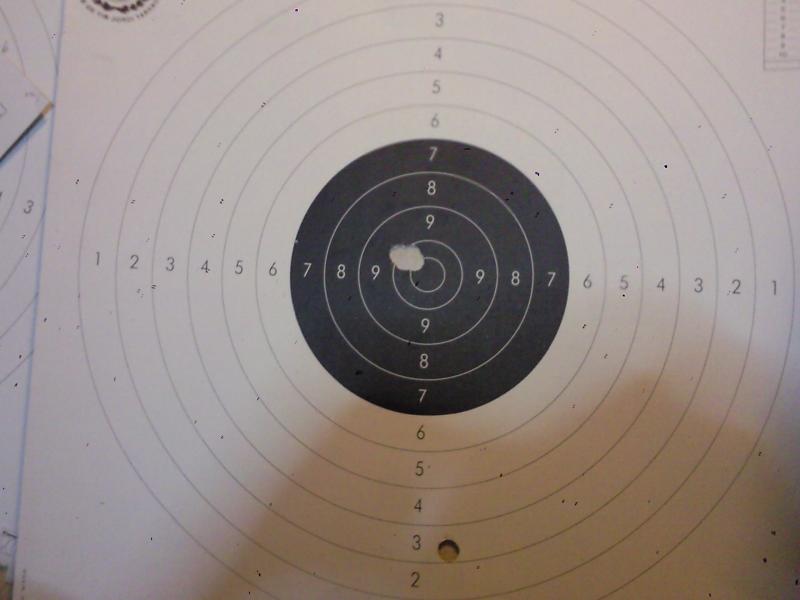

Tirada con el Zuavo a 50 metros para comprobar cargas.
Apoyado y con torreta de tiro
Primera serie alta con 32 greins de Suiza nº 2 y 15 greins de sémola proyectil "ligero" de 333 greins de Lymam, una tirada alta con el primer disparo saliendo de agrupación, era el primero del día sin "disparo de limpieza"
Segunda seria con igual carga pero con 30 greins de sémola.
Parece que al "bicho" de gusta mas la carga con sémola con una aceptable agrupación en el 9 a las 12 y una deriva a la izquierda que tenia detectada antes de mirar por el catalejo.

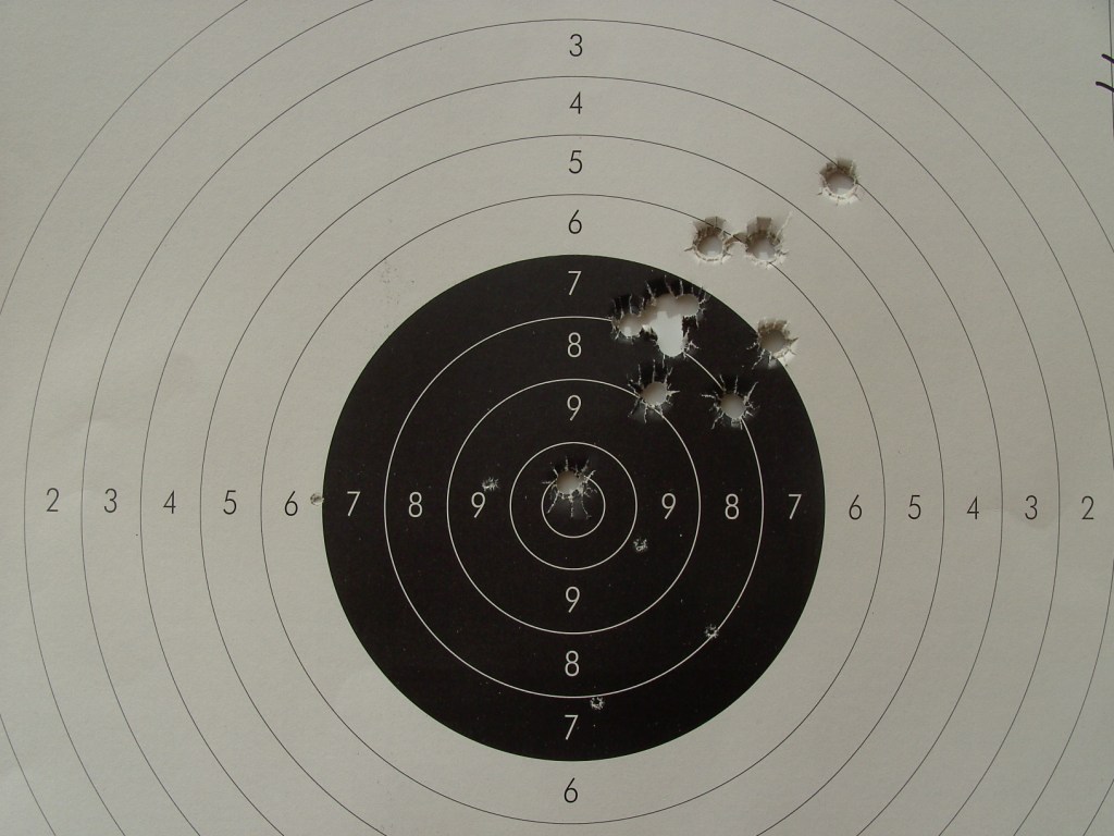

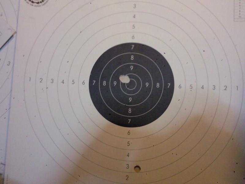

Como me ha gustado la prueba, vuelvo a la misma carga con abundante sémola pero substituyo la granulometria de la pólvora (suiza nº 3)
Prácticamente idéntica agrupación pero ligeramente mas alta, la carga era un pedo de mosca pero agrupar agrupa, para lesionarme el hombro debería de tirar unos 2000 tiros o mas parecía un .22.
Las series siempre de cinco tiros

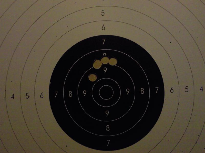

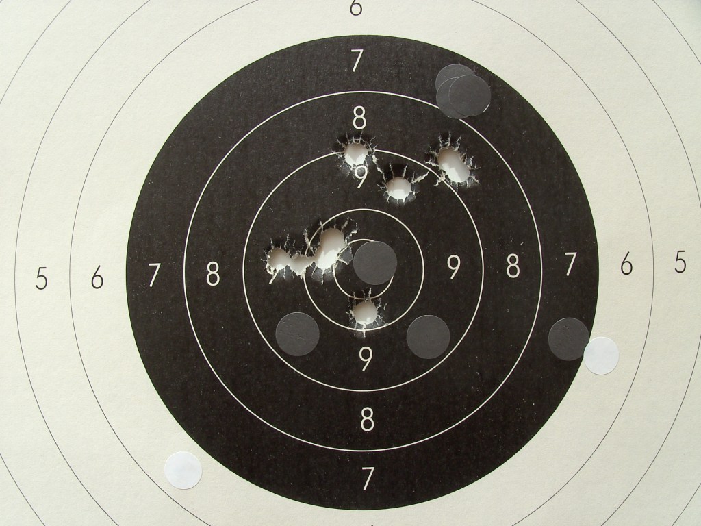

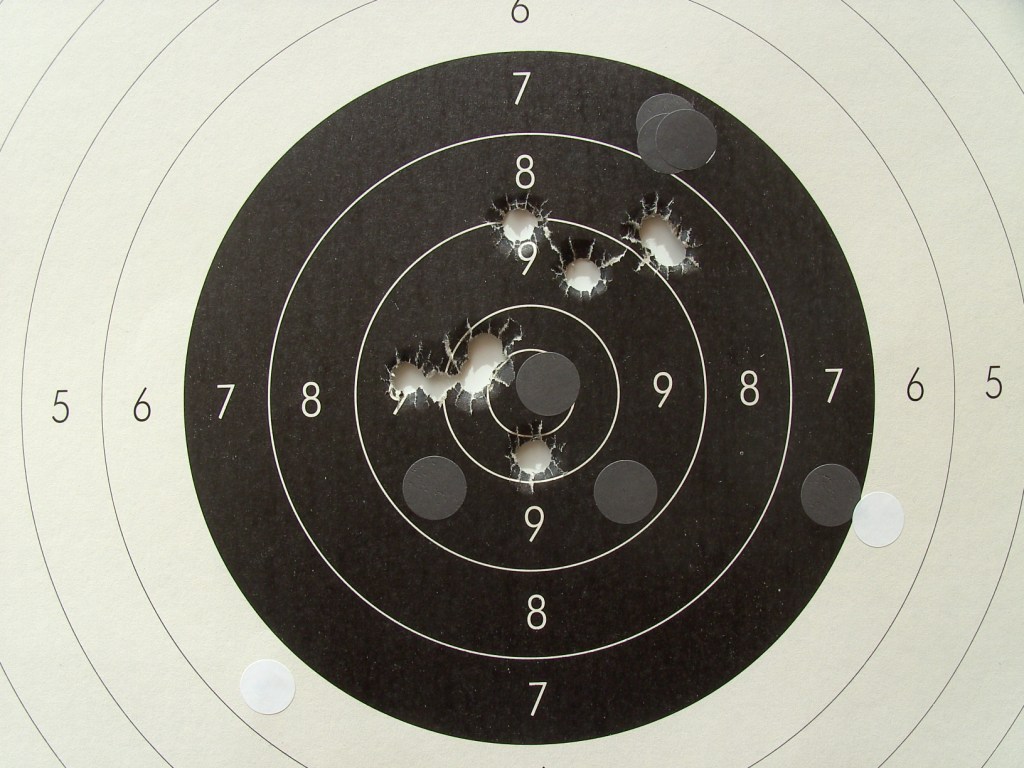

Pongo un nuevo blanco a 100 metros, hago un disparo y suena como una castaña, haciendo un tiro bajo y malo, me c-g- en todo lo que se menea, pues no asenté la carga (las prisas).
Solo me quedan 4 proyectiles que engraso con la grasa nueva, cargo concienzudamente y respiro asegurando la "parada".
Las miras las de serie, el alza la intermedia.
:sniper
:sniper
:sniper
:sniper
Cuatro sin sacarla, :mrgreen: :mrgreen: :mrgreen: Evidentemente la cara
Cuando miro por el visor :shock: :shock: :shock: :shock: :shock: :shock: :shock: :shock: :shock: :shock: :shock: :shock: y sin poder corroborar la carga me voy a casa a pensar que ha pasado, pues en el par de dianas anteriores no me acercaba ni al negro, con la misma carga,
Comprobar que el disparo de la anterior diana que me hace repetir la serie esta en el mismo sitio de la agrupación :shock:
Será la nueva grasa :?:
Por cierto no he limpiado en toda la tirada y estos últimos tiros eran después de mas de cuarenta :?: da que pensar
La limpieza ha sido rápida ha salido el cañón mas limpio que nunca :shock:
