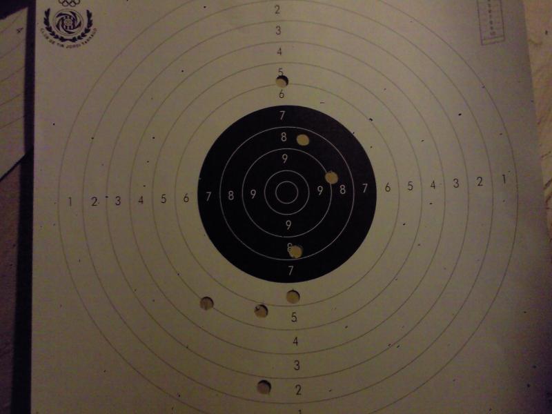

Bueno, el "equipo de apoyo" ha cumplido y la llave ha llegado a tiempo y aunque en funcionamiento provisional (hay que afinarla y cementar la nuez que estaba mas tocada que el........... de la Loles)
Primera prueba con:
40 grains suiza 3
1 vaina del .38 sémola
El resto de parámetros los de ayer
Como se ve en la foto hay dos agrupaciones, que nos dejan con dudas............. pero no hay que olvidarse que no dejan de ser miras abiertas (aunque hoy un poco más cerradas) y puede haber problemas de puntería.
También es verdad que el disparador va un poco más duro (aunque ahora sin ningún fallo)
Primera prueba con:
40 grains suiza 3

Paso a la carga con Suiza del 2 (45 grains) y el resultado no es bueno (son los impactos en la diagonal a las dos fuera del negro)
Visto lo visto decido comprobar si con las miras mas cerradas mejora la agrupación conseguida ayer con la carga de 45 grains de suiza del 3 y dos vainas de sémola
Mi gozo en un pozo pues no cierro la agrupación sino todo lo contrario
La verdad es que el hombro lo tengo hecho puré y a lo peor no aprieto bien el fusil contra el hombro en el sitio correcto

Giracias a Dios llega Jesús Olivares que me releva en el machaque del hombro y repetimos carga de 45 grains para ver si con otro tirador con el hombro mas sano se saca algo en claro.
El resultado tampoco es definitivo y pasamos a probar la misma carga sin sémola.
Quedan dos agrupaciones en la misma diagonal con algunos disparos de la serie sin sémola incrustado en el grueso de la de sémola.
Quitando los disparos mas alejados (¿anormales?) la cosa no queda demasiado mal, aunque seguimos sin tenerlo muy claro.

Juan efectivamente pareces Alonso vas rápido rápido.
Creo que se confirma la mi tesis cargas "pasadas" saltan estría y no agrupan, ni a 50 con torreta y miras mas cerradas a 100 con el error angular seria una castaña de tirada
Además la sémola excesiva también perjudica a la reacción "anómala" del arma con tiros
que parece que salieron bien
Yo empiezo mañana

Si si Juan en todo momento se usaron proyectiles ligeros como los que te pasé, desde luego a 50 metros van de cine, pero a 100 no había encontrado una carga adecuada.
Reflexión
Parece que a mi Zouavo (tal y como sospechaba) las cargas potentes no le van, el proyectil se salta las tres efímeras estrías que tiene, con facilidad, además mirando la estría no parece dar ni una sola vuelta en todo el largo del cañón, tiene un paso lentísimo, 1:78 o superior
Un exceso de velocidad del proyectil pueden provocar los errores no vistos, la mayoría de los tiradores optan por aumentar la cantidad de sémola o usar proyectiles muy pesados para el menester de bajar velocidad.
En mi caso prefiero moderar la carga y la sémola, con el uso de proyectiles menos pesados, de todas maneras he de decir que el campo en el que tiro esta muy protegido del viento.
En Pamplona probaré esta nueva carga, con el viento que siempre sopla y veremos como funciona.
32 greins de suiza nº 2 con 15 greins de sémola de trigo y proyectil LYMAN de 333 greins
Y esta otra la experimentaré
32 greins de suiza nº 3 con 15 greins de sémola de trigo y proyectil LYMAN de 333 greins
De momento queda ahí
Reflexión
