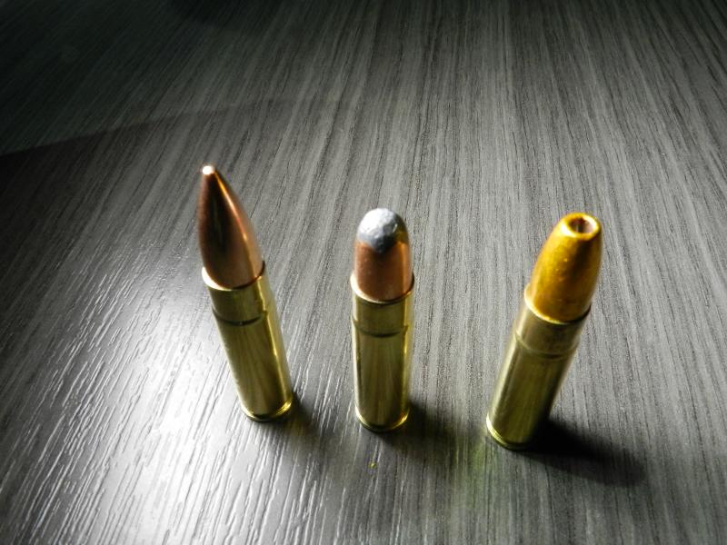

Mensajepor cos » 28 Mar 2015 11:18
Pregunta para el compañero Jonny...
Retomo este hilo para hacer una pregunta sobre puntas utilizables en el 300 blackout.
La punta de la derecha de la foto, que si no me equivoco es de HN, se puede usar en el 300 blackout?
Lo pregunto porque yo las he utilizado en el 7,5x55, pero con carga plena emploman...
A continuación observamos 3 ejemplos de 300 Blackout: izda. cartucho militar-policial no apto para caza - centro y derecha ambos cartuchos excelentes para batida en tiros cortos.[/quote]

Jonny
Mensajes: 241
Registrado: 21 Dic 2009 00:06
Re: .300 blk
Mensajepor Jonny » 01 Abr 2015 23:59
RESPUESTA PARA COS:
Buenas tardes y disculpad el retraso, hay rachas con mucha ocupación y me conecto poco.
En relación a las puntas utilizables para el 300 Blackout, te confirmo la posibilidad de usar las HN cobreadas tanto para tiro como para caza. 1º) Porque el rendimiento de las puntas optimas para éste calibre (123-125gr) oscilará entre los 650 y 750m/s) algo que soporta perfectamente su acabado. 2º) El cobreado de HN soporta presiones y velocidades mayores, por lo que me extraña en cierto modo el emplomamiento que mencionas. Bien es cierto que a veces se juntan determinados parámetros desfavorables que podrían producir ese efecto, pero no es lo normal. Quizá una alta velocidad + 1 o 2 milésimas de más y un paso de estría muy forzado, pero insisto que no es lo normal. De hecho en alguno de los calibres que más uso con ellas para alta competición, monto puntas de 312" en vez de 310" y lejos de dar problemas, desarrollan una precisión extraordinaria como ninguna punta de origen. Más bien, creo que en tu caso la carga plena eleva demasiado la temperatura del proyectil y le ayuda a perder su encamisado. Si pruebas la misma combinación a mucha menos velocidad y no te ocurre.........ahí tendrías las respuesta.
Si te interesa mantener la máxima potencia en ese calibre, la siguiente opción es cambiar a una pólvora más rápida, ello requerirá menos carga para obtener la misma velocidad y la detonación será más fría.
En el caso del 300Black al igual que en el 7,62 Kalhasnikov no debes tener ningún problema ya que habrás comprobado que las vainas salen casi frías. Ya me contarás.

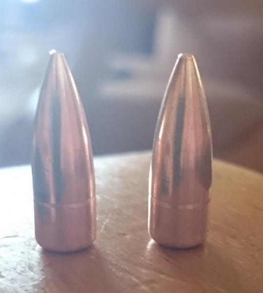

Watherby
Mensajes: 657
Registrado: 18 Jun 2007 12:01
Re: .300 blk
Mensajepor Watherby » 20 Abr 2015 17:40
Hola, por arrojar algo mas de luz en este apasionante mundo de la RECARGA & 300 Blackout, y en mis ganas de encontrar una punta barata que funcione en su velocidad maxima, segui como puse en un post anterior con las puntas de PRVI para el 7,62x39 de 123gr FMJ, el tema es que son de calibre 310. En mi cabezoneria de rizar el rizo pense que habiendo recalibradores para 308 igual me podia servir con estas puntas y asi lo hice, pregunte en una armeria que tenian esas puntas si tenian el recalibrador y si me dejaba hacer una prueba (comprando las puntas, claro) y mi sorpresa es que sin mucho esfuerzo la punta paso por el recalibrador sin ningun tipo de deformacion aparente, de 310 a 308,5. Cargue 5 con una carga de 17gr de SP3 y mecaniza de coña, funciona muy suave, no me da sobrepresiones, las vainas no van mas lejos que las originales, ni las que cargo con punta de 150gr. Ahora solo me queda hacer la prueba de ver como agrupan, por lo demas perfecto. subo unas fotos del antes y despues de recalibrado.
Alguien me puede decir si podria valer para cazar jabali en batida,no seria para tiros muy largos pero 170
No se aprecia deformacion de la punta
