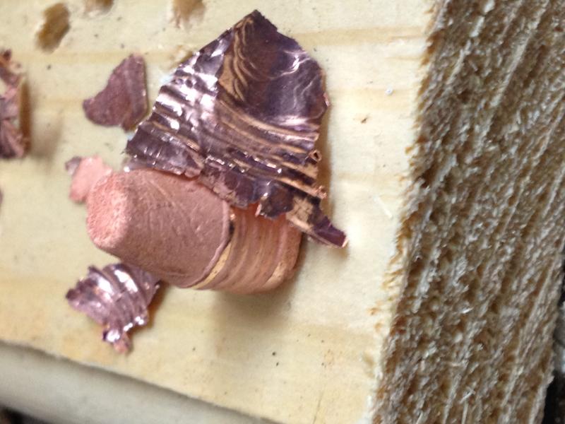

Mensajepor tejon7 » 07 Feb 2013 11:55
Yo he hecho alguna prueba y los resultados son las de la foto, en 45 minutos un recubrimiento de 1,5 decimas de mm.
¿ES POSIBLE COBREAR PROYECTILES DE PLOMO, MEDIANTE ELECTROLISIS?

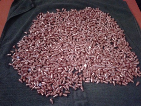

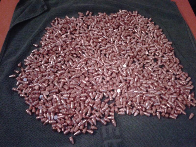

Mensajepor general » 08 Jul 2015 22:49
Asi han quedado las mias. 19 micras de cobre a un precio mas que aceptable. No compro una punta en lo que me queda.....
