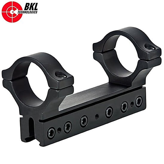

Y de las monturas, nadie habla???
Unas monturas de calidad, SON TAN IMPORTANTES como el visor, porque si el visor se mueve a cada disparo, y se escurre por el carril, tienes un grave problema, y además puede acabar rompiendo el visor por muy bueno que sea........
Jamás usar monturas de dos piezas para armas de muelle, o pistón de gas, siempre de una sola pieza.
Las de la foto, posiblemente sean las MEJORES monturas para carabinas de muelle, o de sistema IGT, valen una pasta, pero son PARA SIEMPRE, y garantizadas que no se mueven ni en carabinas de muelle de mas de 40 Julios.....

¡Esta idea me gusta, "Manolosolo"!:
Me parece que debe ser lo suyo. Si me gasto 60 o 70 e. en la montura pero me ahorro el romper el visor la cosa me sale económica.
Ya pillaré uno. Para empezar compraré un visor barato y resistente, uno muy básico, pero una buena montura. Y luego ya veremos. Gracias por este detalle que yo no había considerado.
