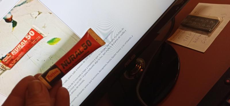

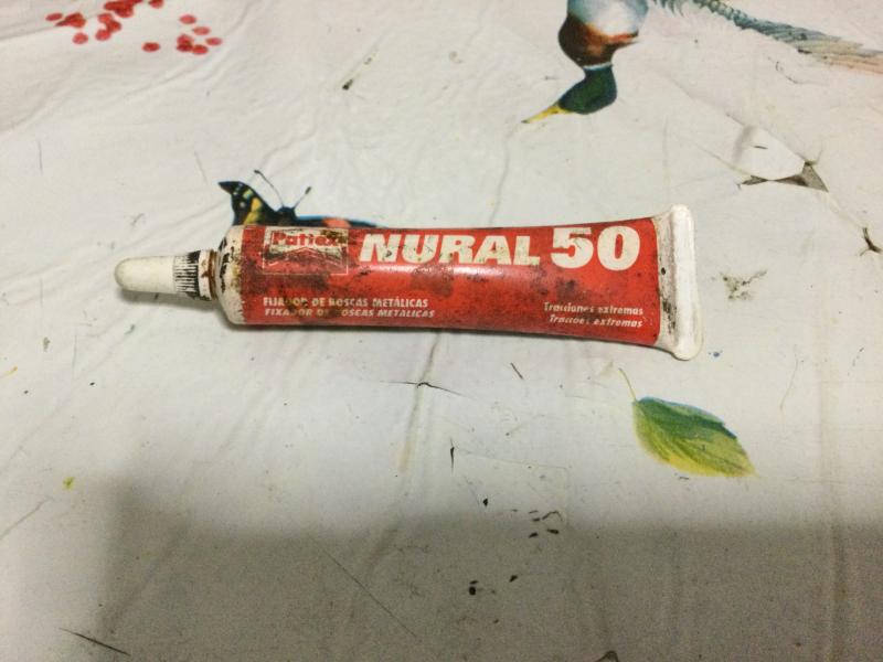

Adams1851
Mensajes: 1444
Registrado: 08 Ago 2020 00:37
Re: Disparar municion 38 especial +P en revolver astra match 38 especial
Mensajepor Adams1851 » 12 Sep 2021 23:07
Este, Nural 50, que aguanta toneladas, sale a unos 100 y pico grados, en piezas como tornillos, y rosca fina, con mechero vale..sino, se puede aplicar con soplete de fontanero a llama muy reducida...hasta que empieze a humear.
Lleno de grasa porque tiene añitos, es para tracciones extremas.
Si se aplica loctite normal, tambien vale, pues sale a menos de 200 grados y lo fija, lo que queremos.
Disiento: por seguridad, esa varilla ha de ir roscada a tope y maximo y que no desgire para nada. En la foto de arriba podemos ver el trabajo que hize en mi SW 14 para reducirle algo la luz, que implico desarme de varilla y soldadura a estaño de chapilla detras de estrella.
Hagame caso, apriete a muerte, probando antes que funciona, desapriete, heche fijador fuerte, y no el blando, y vuelva apretar a muerte.
Ismael Tolomeo, “Todólogo hispánicus”, para servirle.

¿Qué fotos?. :roll:

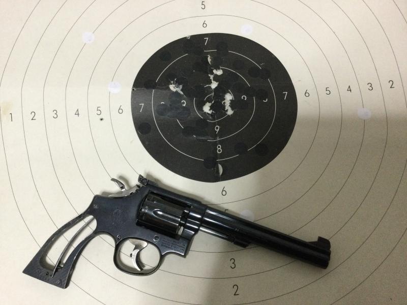

Adams1851
Mensajes: 1444
Mensajepor Adams1851 » 12 Sep 2021 23:25
Sobre revolveres SW hablo tanto de oidas de bar, que remoze totalmente el mio. No soy “experto” peromalgo se de revolveres, y estoy siempre dispuesto a aprender, pero no de ud.
Destemplado, aligeramiento de martillo, vuelva a templar, y revenido ( color amarillo paja, auqnue este pulido).
Instalacion de allen tope en gatillo, con destenplado, templado y revenido de la pieza.
Desarme total del cilindro, instalando chapilla de refuerzo en estrella, para reducir la luz, excesiva de fabrica, y dejarla en 0,15..menos, en realidad.
Descarte del muelle real original, fabricando un propio mas fuerte ( si, mas fuerte y no menos, como hacen los “brutos”, para bajar tension jodiendo caida), para asi acelerar martillo, que complementado con con trabajo en disparador, suoerficies de contacto, ha dejado un maquinon de precision ( resultado mano alzada, 2, 4 grains Ba10, crimpado suave, wadcutter Lyman fundido).
El Astra no le envidia nada al SW..eso si no esta aun mejor construido ( mas fuerte), y quizas hastanse pare mejor. A este SW le voy a poner in contrapeso.
Última edición por Adams1851 el 12 Sep 2021 23:50, editado 1 vez en total.

Excelente blanco, Adams, y estupendo trabajo del revolver. Siempre me quedo admirado con los tiradores que se atreven a modificar las armas para mejorar su precisión. Yo soy de ese grupo que nunca nos atreveríamos a hacerlo.

Nural 50 es para tracciones extremas, segun reza. Yo lo he usado y donde lo puse, no suelta
El tema es que es un arma, y la seguridad de que no desenrosque ha de ser total, luego hay que usar lo mas fuerte. Teflon no vale,,,es rosca de paso muy fino, y no es para eso.
Y9 ya llevo reparados varios SW que pasaron por mis manos, y acababan desenroscando por no usar fijador, o usar uno blando.
Repito, con usar Loctite corriente, que quema solo, hasta valdria, pero apretar fuerte fuerte sin pasar esa rosca. Ponerla en tornillo de banco entre dos maderas y darle fuerte antihorario.

ateneo escribió:Excelente blanco, Adams, y estupendo trabajo del revolver. Siempre me quedo admirado con los tiradores que se atreven a modificar las armas para mejorar su precisión. Yo soy de ese grupo que nunca nos atreveríamos a hacerlo.
Gracias, pero un detalle:
Al ser el K14 una pieza de coleccion, y venir casi todos muy bien, mejor no tocarlos.
Este en concreto, lo compre de saldo, pues en teoria estaba recamara dilatada, cosa que, al final, ni note ni afecto a la precision.
No hubiera modificado un K14 nuevito cero problemas.

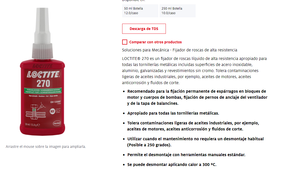

Adams1851
Mensajes: 1444
Mensajepor Adams1851 » 12 Sep 2021 23:46
Lo que trae ahi y me vendieron...no soy tecnico de fijadores. En un cilindro de revolver el momento de giro no es extremo tampoco. Loctite chino ya lo fija de por vida.
