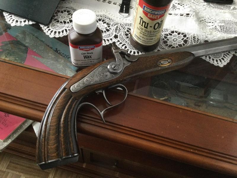

Yo uso el acabado al aceite de Birchwood Casey. Esta mezclado con lacas o barniz, quedando un acabado muy duro. Hay que dar varias manos, seca rapido, se lija con lana de acero, va quedando cada vez mas fino, y ya la ultima capa no se lija, Se da a mano, no es un barniz, se da como el aceite de linaza. No es barato. Tampo lo es el de las fabricas de armas de calidad..no usan el “aceite con secante” ni nada de esto, que se compra en drogeria.
Para dar un toque final maestro. se pule con cera de carnauba.

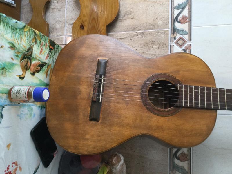

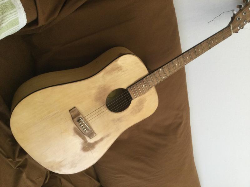

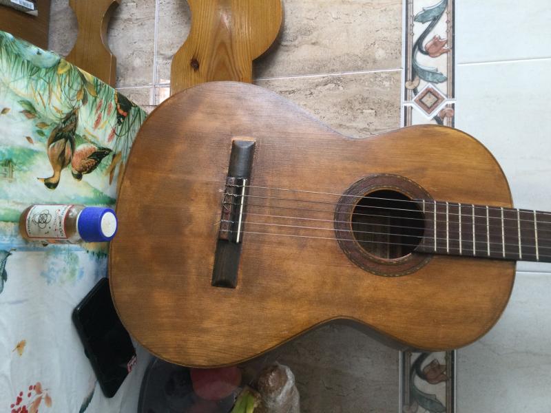

Hay barnizes literalmente imposibles de quitar, ojo...y no, ni el mejor quitapinturas, es capaz de llevarse .
Esta guitarra no pude literalmente, quitarle la ultima capa de barniz ....el decapante “toxico”, y muy potente, antes de que los prohibieran, se llevo las primeras capas pero no pudo la capa base..hubo que lijar, sin lleavarselq, solo afinarla, y barnizar ( si damos aceite linaza ablandamos madera y destruimos sonido). Le meti Birchwood casey por probar, y no afecto a sonido, por quedar como una capa dura muy fina. Es un acabado hasta bueno para instrumentos musicakes,
Al final, al librar a la guitarra de capas de barniz grueso, y dejar una fina, mejoro 100% sonido.
Luego lo dicho. Ojo que como hayan metido en escopeta un barniz duro duro, y de varias capas, solo sale lijando. En ese caso, no molestarse en quitarlo, solo lijar un pelo para que quede fino como capa base al barniz.

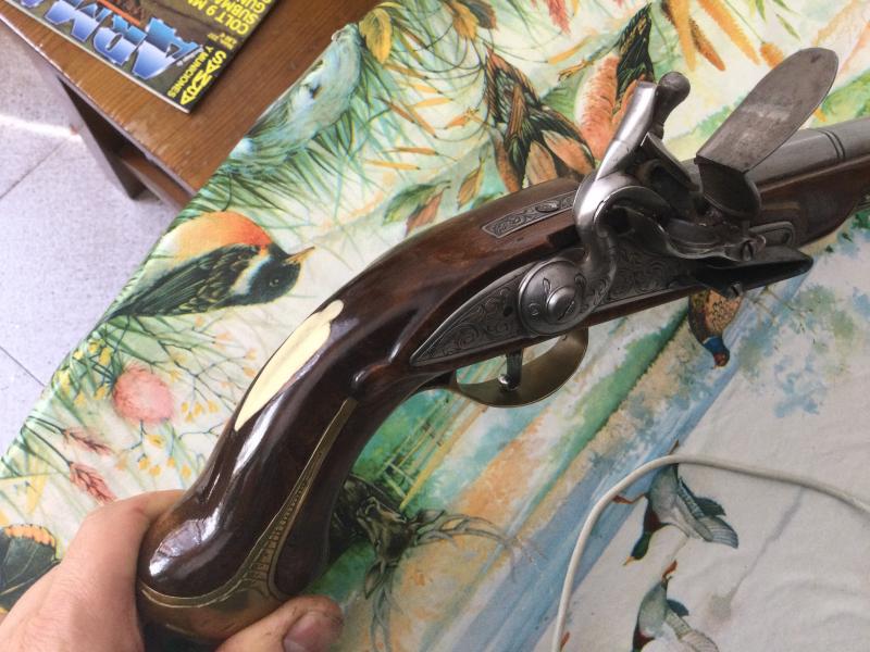

Supongo que se referira a instumentos como esta guitarra de caja de nogal, que la acabe a goma laca...y le puse hueso y cuerno de venado en vez de plastico en selleta y cejuela. 100% mejora en sonido, sobre todo, brilantez en agudos, profundidad en bajos, y mejora del tono.
El acabado de goma laca, mas duro de lo que se cree, no se puede comparar a la dureza y agarre del poliuretano de fabricantes de guitarra, que debe ser de lo mas indestructible que hay, sobre todo, los que dan en series baratas, como Squire...que les importa un comino matar el sonido...le meten grueso, y despues no lo quita ni su madre....y esto se ve en muchas culatas vascas baratas, como las de escopetas LIG, barnizadas con lo mas duro que haya parido madre.
El acabado Birchwood case no es ni aceite de linaza, ni un barniz..es mezcla secreta de aceites de linaza y otros, con algun agente quizas hasta natural que lo hace polimerizar o cristalizar pero que se aplica a mano cual aceite..ñy es su gran ventaja, y lo rapido que seca al tacto, en una hora.
Estas formulas ya eran conocidas antes..y son las que usan en fabrica para armas finas, , y no el aceite que venden en drogueria o en Carrefour, jode culatas...dar linaza, con secante o,no, es ablandar madera..y joder una culata Beretta o Benelli o Guerini bastante cara. He visto tambien a muchos rifles históricos con la culata destrozada al aceite...por “enterados”.
En instrumentos de cuerda, los destruye, por eso, por ablandar la madera.
No hay que estudiar una carrera, basta con observar, moverse, ver armas finas, visitar armerias, expositores en ferias, ver museos, y no hacer caso a consejo de aficionados.
Yo si el arma es fina y brillante le daria Birchwooe casey, y si es mate, acabado de barniz mate, que me lo dieran en cualquier taller que barnizen.
Pero hay opciones más económicas, como usar barniz de cuadros, que secan rapido, y vienen muy fluidos, aunque se pueden aligerar siempre con aguarras.
Si es mate, pues mate, o satinado o brillo.
A brillo, siempre capas y lijar con lana, la ultima ya queda sola.
