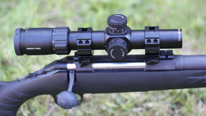

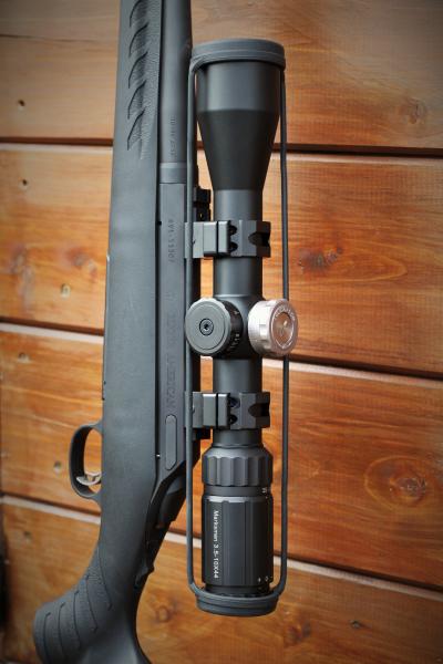

Por mi parte,yo utilizo este sistema a la hora de instalar los visores.Anilla delantera a tope hacia adelante y anilla trasera a tope hacia atras.Es el que mas confianza me da a la hora de montar y desmontar el visor en el rifle.Eliminas casi al 100% la posibilidad de que se mueva en el carril o base.
Suelo alternar un punto rojo Vortex Strikefire con un visor Vector Optics Paragon 1,2-6X24 con cristales Schott(Nunca he tenido problemas de precision a cuenta de alternar uno con otro)
A cuenta de la marca China Vector,tengo varios visores de Vector y en esta serie (Paragon) han conseguido un resultado final muy bueno en todos los sentidos.Un buen amigo,compro un Paragon 3-15X50 para instalar en un HK tactico-semi en 222 y esta encantadisimo con el.Trabaja en el sector armero y dispone de visores alemanes de alta gama para poder comparar
Recientemente he cogido este Vector Marksman 3.5-10X44 y la instalacion de las anillas la he realizado de la misma forma.
Tengo otro mas de Vector montado en un 17HMR y algun punto rojo en una Mossberg 500 ,pero tampoco es cuestion de aburrir al personal....Yo,tengo plena confianza en ellos.Hasta ahora no me han dado motivos para lo contrario.
