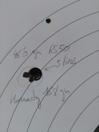

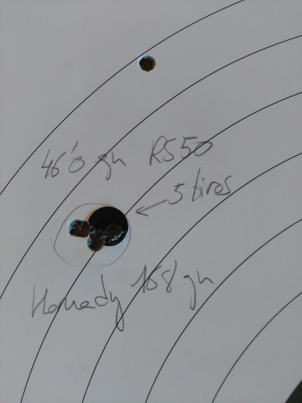

Una prueba más.
Tikka 308w, 100 metros, 46 grains RS50, punta Hornady hpbt 168 grains, 5 disparos.
Aunque yo todavía no dispongo de RS, la encargué el pasado viernes y espero tenerla esta semana, me gustaría 10

¿Que largo de cañón tiene tu tikka? ¿Has podido medir velocidades?

60 cm de cañón. Aún no hemos podido medir velocidades. A ver si pronto podemos.

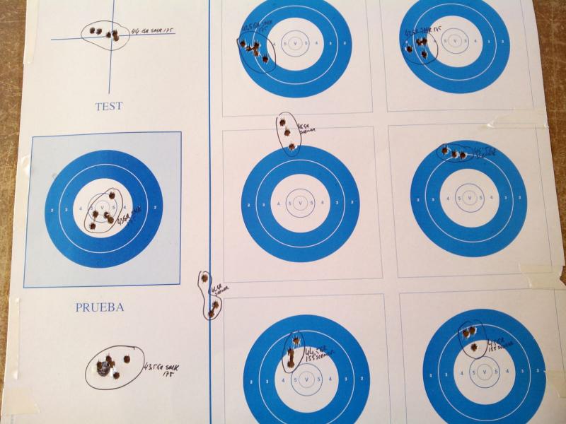

Más pruebas de esta misma mañana realizadas por un compañero:
Tikka m595 soporte máster 308 win
Barrel 60cm - 1:11 twist
Lapua scenar 155gr
RS 50: 44'5-45-45'5-46-46'5 gran
Sierra smk 175gr
RS 50: 42-42'5-43-43'5-44gr
Meteorología: 10-11'5 grados 1
1011 HPa
Wind: 15-18 km/h
Altura: 605 mts

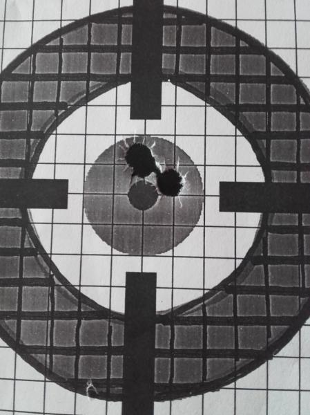

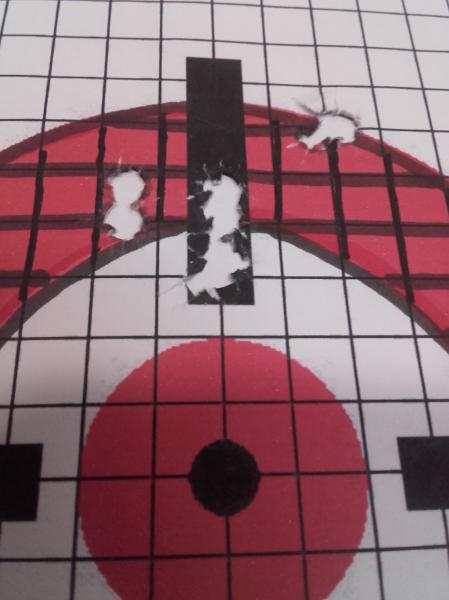

Pues creo que ya he dado con la carga. He hecho pruebas hoy con 41, 42, 43, 44, 45 y 46 grains y con cada una iba agrupando mejor y mejor, hasta que con 46 los tiros entraban uno sobre otro. Aquí pongo unas fotos de las dos agrupaciones que hecho con 46gn, con dos puntas diferentes. Se ve las que son en las anotaciones en las fotos.
Rifle: Tikka T3 Varmint 308W
Puntas: Lapua Scenar 167gn / Hornady SST 165
Carga: 46gn RS50
Longitud total del cartucho: 71,30mm
La velocidad no he podido medirla
5 disparos por blanco (aunque no lo parezca)
La primera foto es de la Lapua Scenar 167 y la siguiente las puntas de caza SST 165. Éstas últimas me han sorprendido en cuanto a precisión. No esperaba que la punta de caza se prestara a semejante agrupación.
