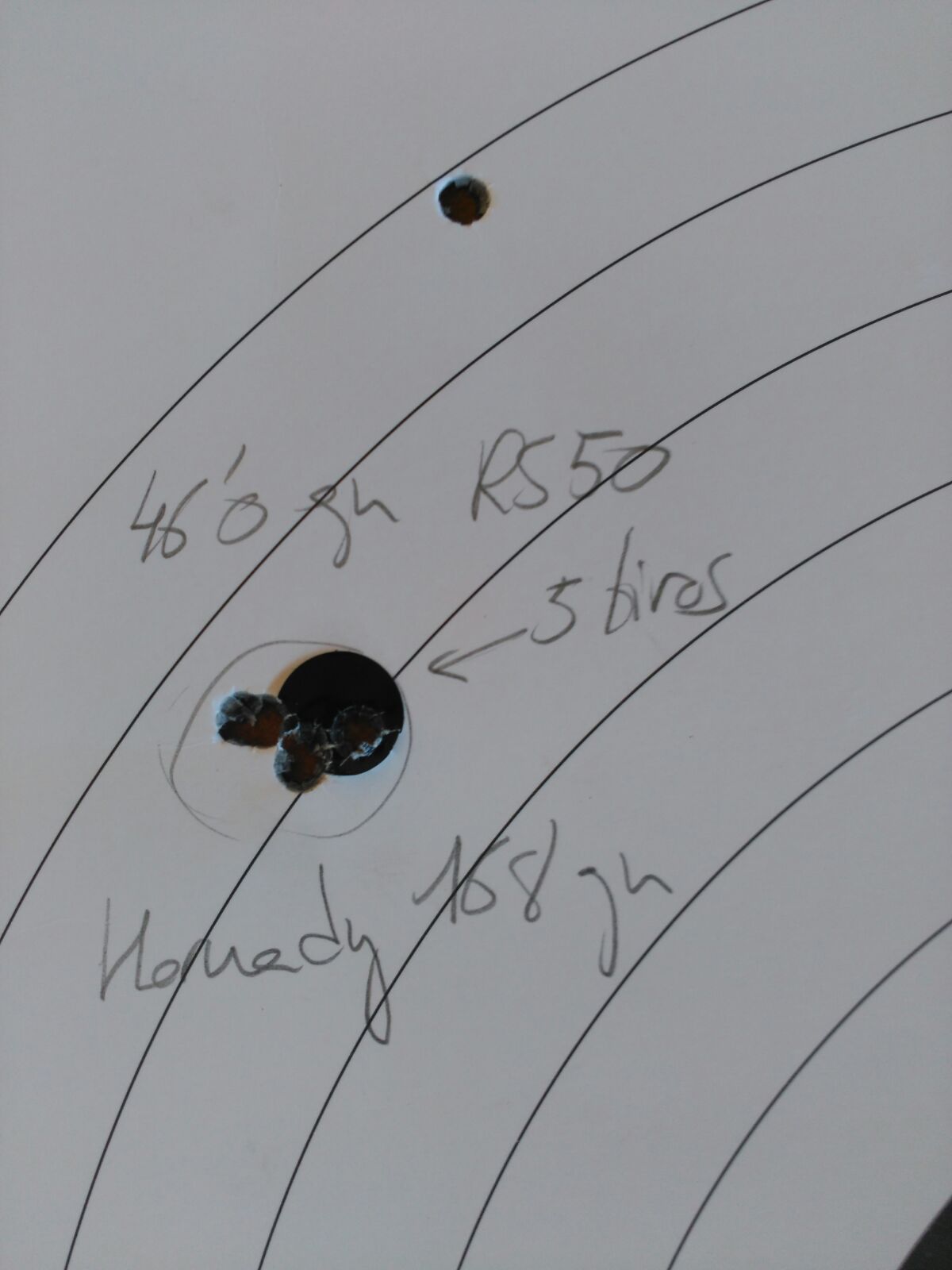

Re: PRUEBAS PÓLVORA RS
Una prueba más.
Tikka 308w, 100 metros, 46 grains RS50, punta Hornady hpbt 168 grains, 5 disparos.
idelbarrio escribió:Una prueba más.
Ltc del cartucho?

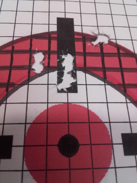

Pues creo que ya he dado con la carga. He hecho pruebas hoy con 41, 42, 43, 44, 45 y 46 grains y con cada una iba agrupando mejor y mejor, hasta que con 46 los tiros entraban uno sobre otro. Aquí pongo unas fotos de las dos agrupaciones que hecho con 46gn, con dos puntas diferentes. Se ve las que son en las anotaciones en las fotos.
Rifle: Tikka T3 Varmint 308W
Puntas: Lapua Scenar 167gn / Hornady SST 165
Carga: 46gn RS50
Longitud total del cartucho: 71,30mm
La velocidad no he podido medirla
5 disparos por blanco (aunque no lo parezca)
La primera foto es de la Lapua Scenar 167 y la siguiente las puntas de caza SST 165. Éstas últimas me han sorprendido en cuanto a precisión. No esperaba que la punta de caza se prestara a semejante agrupación.
Carga: 46gn RS50
¿A 100 metros ?
Joer...están muy bien
¿A 100 metros ?

Calibre: 7X57 Mauser
Rifle: Mauser - Tercerola cañon 45 cms.
Punta: 173 gns. Sellier y Bellot punta plomo. Sin crimpar.
Temp: 15º a 640 mts.
Peso en grains y velocidades en m/s. Velocidad media según tablas: 760 en cañon de 63 cms., creo que para cañon de 45 cms. debería andar por los 750 mts.
Al igual que ocurre con otros calibres los srs. de Swiss Reloader solo tienen publicadas tablas de 104 gns. por lo que las referencias son casi inexistentes.
36 > 610
37 > 652
38 > 661
39 > 672
Evidentemente estoy muy por debajo de la velocidad por lo que seguiré con nuevas pruebas porque hay bastante margen de mejora. NO se observa signos de sobrepresión en pistón ni vainas y el tiro es muy suave . Os seguiré informando . Saludos.
NUEVAS PRUEBAS:
40,5 > 676
41,5 > 690
43,5 > 722
44,5 > 765
En esta última vaina se aprecia un ligerísimo signo de sobrepresión en pistón. Detengo la prueba. Determino que con 43 gns. es suficiente y con buena precisión.
