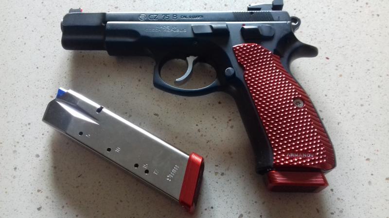

Para que no se me aburriera la azul, le compré una compañera.
Como la otra, tiene cambiados los muelles y las cachas son Armanov.
También le pille cargadores de la Shadow para ponerle unas bases a juego.

chargu2 escribió:Para que no se me aburriera la azul, le compré una compañera.
Grande!
Dónde has conseguido las cachas Armanov?
Están adaptadas o son tal cual?
chargu2
Mensajes: 717
Registrado: 29 Abr 2010 18:58
Re: Muestra tu cz 75
Mensajepor chargu2 » 14 Feb 2020 08:15
Pues las mire en la propia página de Armanov y en Cesarshop.
Las compré en esta última porque las quería rojas y en Armanov no las tenían en stock.
Estas me van mejor que las planas, tienen forma de botella CocaCola y se me adaptan mejor a la mano.
Las bases +1 igual, pero ojo, que no sirven para los cargadores originales de 15. Tuve que comprarle los de la Shadow de 17.
chargu2
Mensajes: 717
Mensajepor chargu2 » 14 Feb 2020 08:16
Se me olvidaba, sirven tal cual.
Encajan perfectas.
