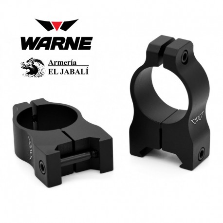

y cual es par de apriete de las de la anilla al visor?
por que creo que te estas confundiendo de anillas warne
estas anillas Warne si que llevan un par distinto el del rail al del viso

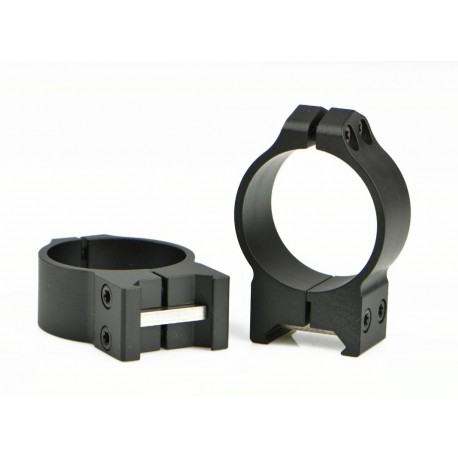

a diferencia de estas que llevan el mismo par en todos los tornillos
hasta las anillas de aluminio de warne llevan el mismo para de 25 inch pounds

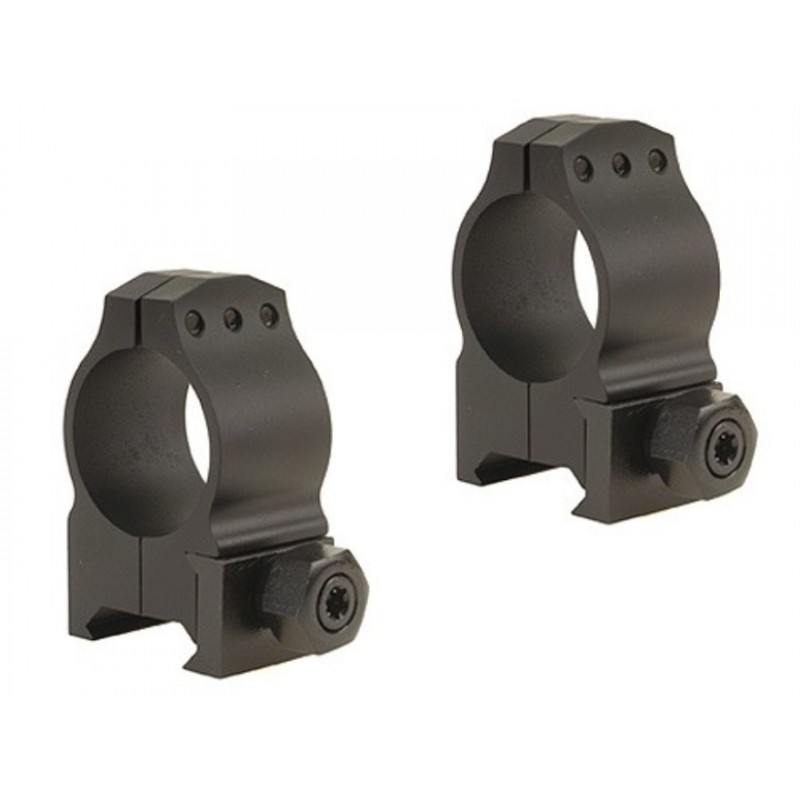

estas son las de aluminio que para un 22lr no estan mal

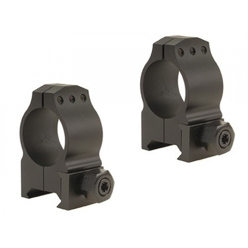

No, no me confundo.
Los tornillos de arriba son los de apretar el visor y donde hay que darle el par de apriete de éste....pq si te fijas, nunca se tocan las dos mitades y es donde hay que tener cuidado de no pasarse y estrujarlo.
Los tornillos de abajo son los de anilla a base, y es donde hay que darle los 25nm...y ya los aprietes a 25 o 17, una vez montadas, las dos mitades siempre se tocan.

No, no me confundo.
si le das el par que que dice el fabricante de las anillas 25 no se juntan las puntas

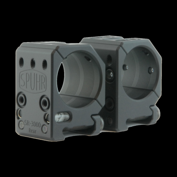

Spender escribió:Si , pero gracias por recordármelo . Lo que tengo dudas si a un visor con paredes de aluminio de los modernos ligerito le as dado ese par de apriete y 17 libras no se escapa el visor de las anillas , te lo digo con conocimiento de causa ya que el mío lo puse a ese par y no se va con los tiros y los fabricantes cono Swarovski recomienda no pasar de 17'5 libras a lo mejor están equivocados
equivocados puede que no esten
que pasa hay que ver con que anillas recomiendan ese par de apriete
si son unas Spuhr pues si recomiendan apretar el visor con este par 1.7-2.8 Nm
https://ladrones de contenido/pautas-d ... -de-rifle/
si te fijas en el interior de las anillas que tiene unas ranuras
no es lo mismo liso a que lleven esas ranuras
