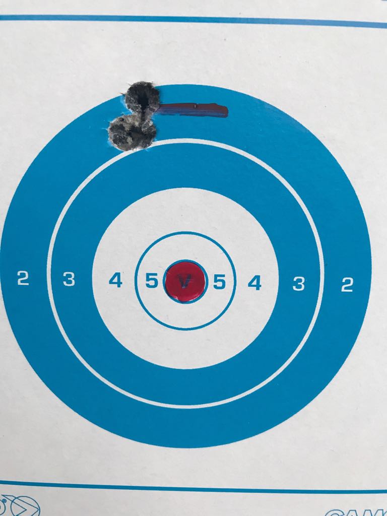

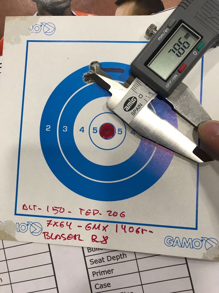

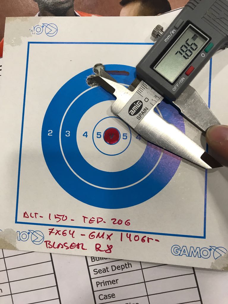

3 disparos de blaser r8 calibre 7x64 con municion comercial hornady gmx a 100m despues de una limpieza muy afondo para conseguir eliminar unos residuos de otra municion que me dejaron el cañon totalmente lleno de algo muy difícil de eliminar en los huecos de las estrias.

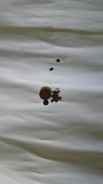

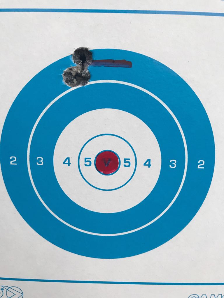

8 disparos de bergara bmp calibre 6,5 creedmoor con municion comercial hornady soft point durante una sesión de rodaje del cañon los 2 superiores para centrar el visor y los 8 siguientes juntitos.

¿Los tres tiros del Blaser son a cañón limpio? ¿Ya lo habías "ensuciado" después de esa limpieza profunda?
kiazara2
Mensajes: 3807
Registrado: 31 Oct 2013 13:26
Re: ¿Cómo tira tu rifle de caza?
Mensajepor kiazara2 » 25 Dic 2020 11:23
Ya habia tirado algunos tiros para ajustar algo a la diana, y mirar ke esta municion no dejase como la otra el cañon echo un cristo.

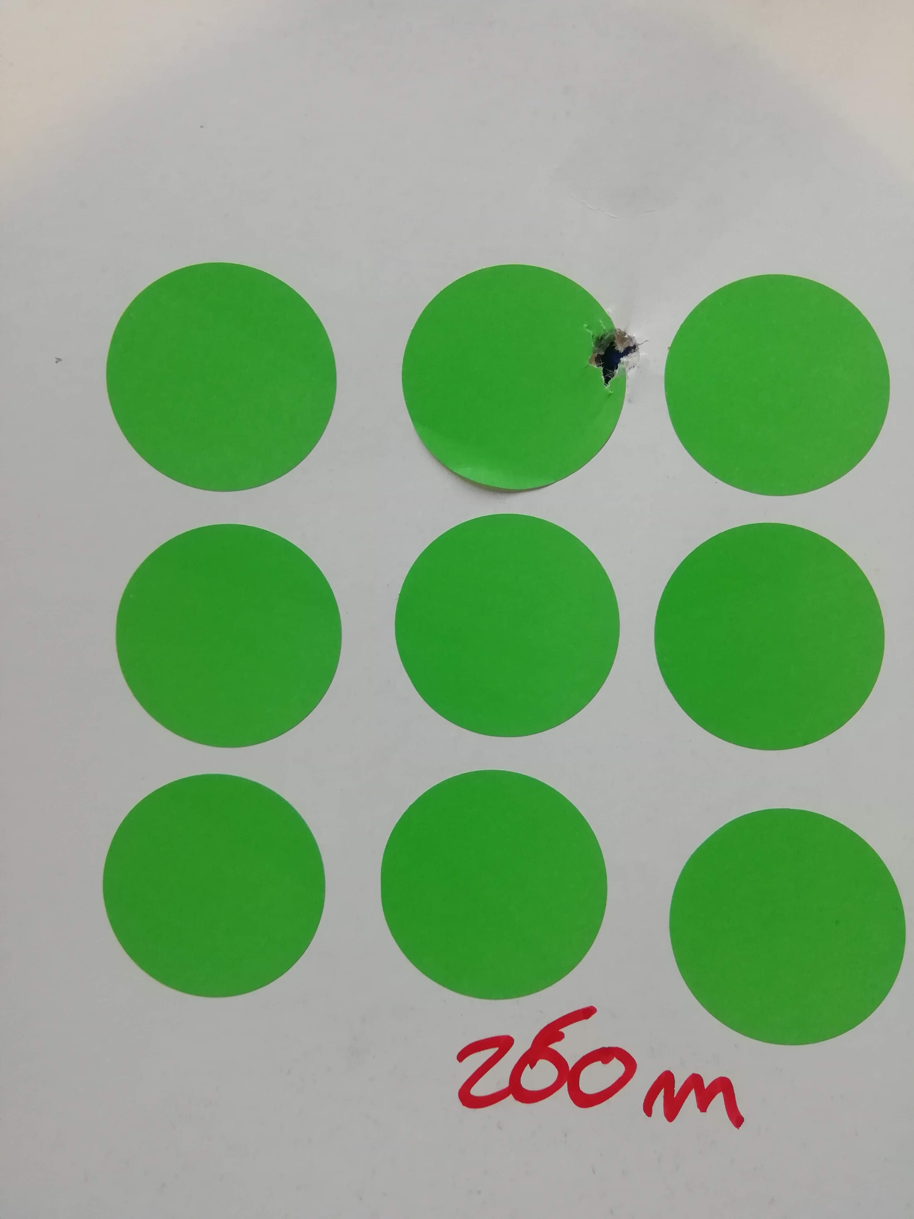

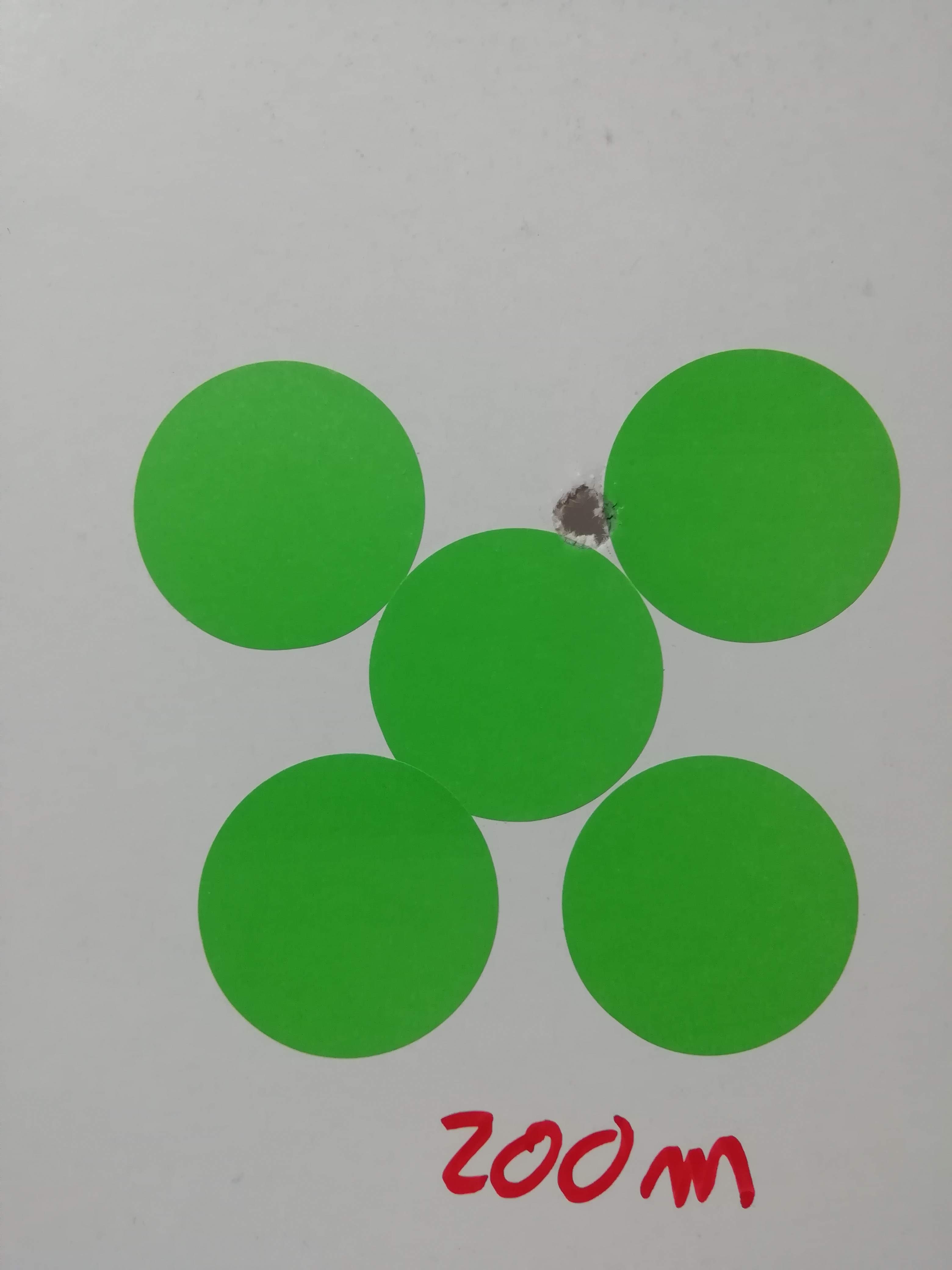

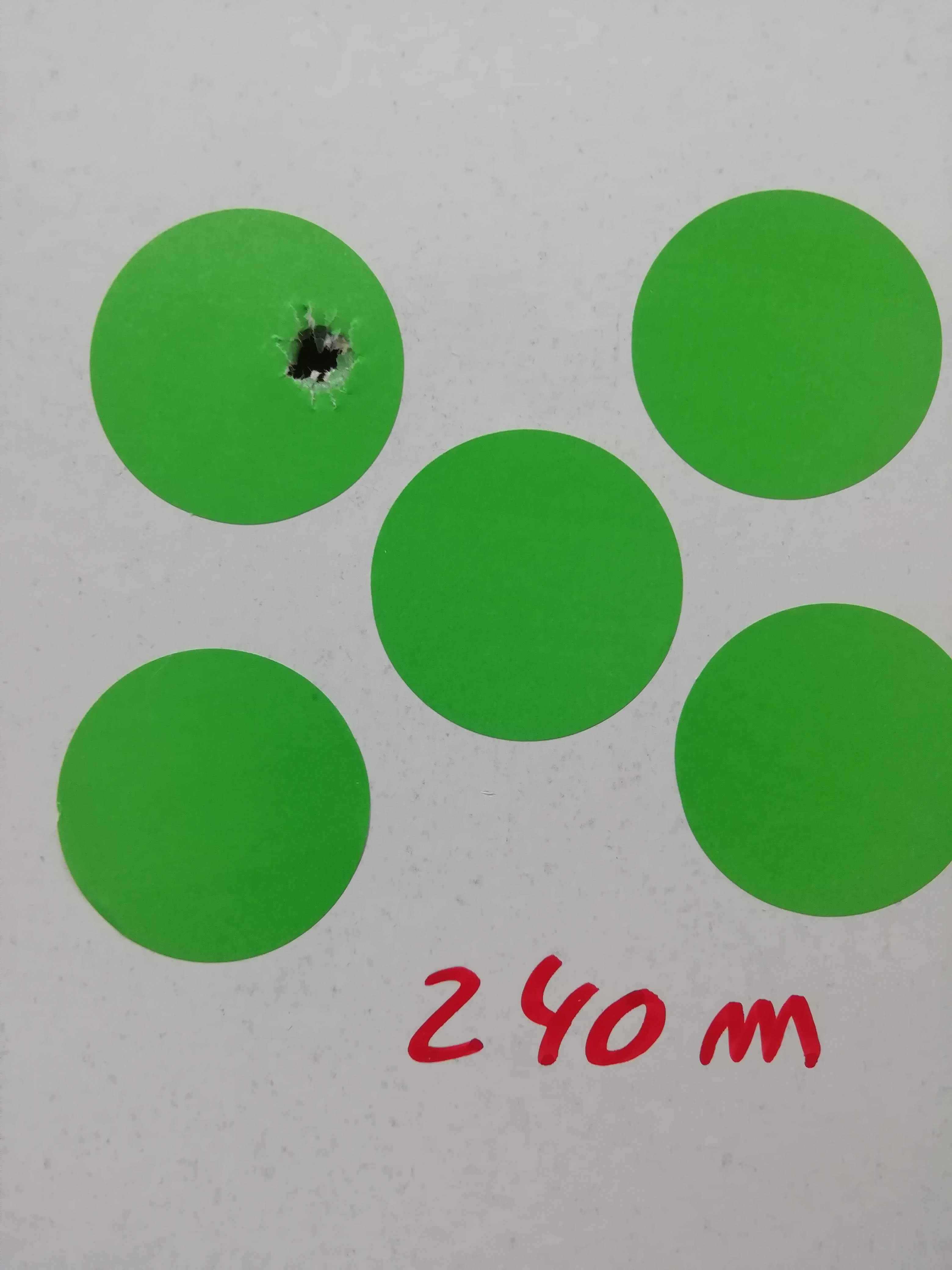

Yo he realizado la siguiente prueba.
Con un intervalo de diez minutos entre disparos y procediendo a su limpieza (Cañón limpio y frío).
Tumbado, con bípode y saquete trasero.
Programa balístico, cronógrafo, munición recargada, visor con escala. Todo comprobado , coloco los parches que miden 35mm a las distancias asignadas por el programa y a comprobar.
La mayor desviación han sido 4cm a 260m.
Me queda comprobar 280 y 300m.
TIKA superlite inox 308W.

Otras tres distancias.
