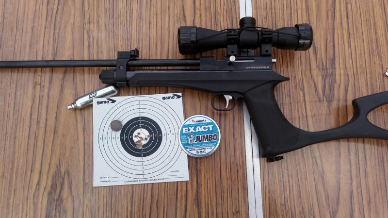

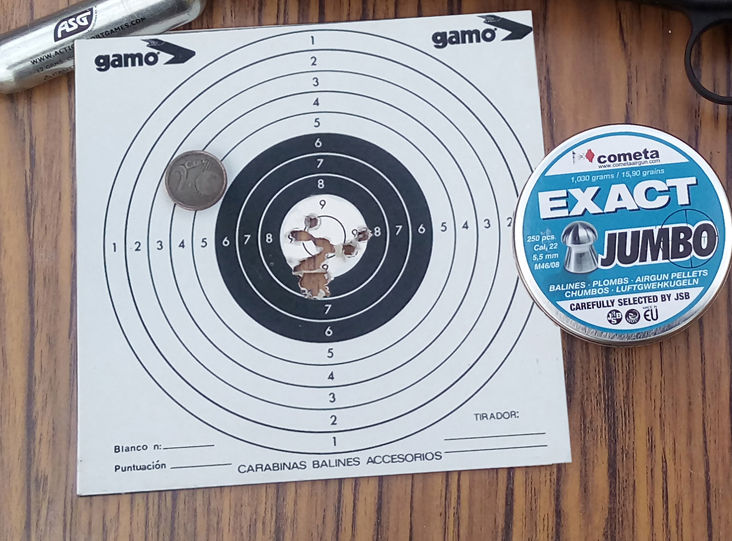

El sábado estuve probando el cañón largo y el visor.
Diez disparos a 20 metros.
Mira óptica "chinorris" 4 x 32
Sentado con apoyo en la mesa
Supongo que si hubiera podido disponer de un bípode habría mejorado la agrupación, de todas formas, me ha parecido bastante buena teniendo en cuenta que hacia más de 10 años que no habia disparado otra cosa que no fuera la escopeta y que mi pulso ya no es el de antes. La Ares ha respondido perfectamente a los elogios que se le hacen y yo añadiría que incluso me ha "perdonado" algún que otro gatillazo, pues el disparador sigue bastante duro porque no he encontrado el tornillo que dice Javier que sirve para afinarlo. Por mucho que he mirado sólo he visto el del guardamonte. ¿Hay que quitarle la carcasa de plástico para acceder a ese tornillo? No me gusta trastear nada si no es necesario. Las próximas pruebas las haré a 30, 40 y 50 metros, hasta ver donde llegamos el arma y yo.
Sin embargo, tengo que ponerle dos "peros" a la Ares:
El primero; es un incordio tener que quitar el alza cuando pasas de pistola a carabina, pues hay que desmontarla por completo y luego cuando quieras pasar de nuevo a pistola hay que volver a ponerla y, sobretodo, ajustarla. Lo mismo ocurre con la mira óptica: si la quitas, cuando vuelvas a ponerla ya no coincide la cruceta. Ojalá fuera tan sencillo como el cambio de cañón.
El segundo; como carabina, me queda pequeña para manejarla. Habituado a la del .22 de fuego anular que usaba en la Federación, ésta me parece poco menos que un juguete por su tamaño y peso. No acabo de hacerme con ella y me resulta incómoda la posición de disparo. Tal vez necesite un poco más de tiempo, pero me estoy planteando la posibilidad de dejarla sólo como pistola y comprarme una carabina.
A pesar de estos dos "peros", estoy satisfecho con ella y no me arrepiento de la compra. Confío en seguir disfrutándola.

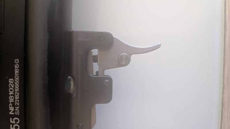

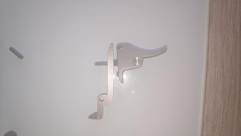

Primera foto del sistema disparador montado, veréis que el tornillo ya está tocando el fiador del martillo, este es para regular los "tiempos", de cabeza allen de 2mm, cuidado que dentro tiene un muelle y una bolita minúscula...que es lo que actúa de seguro, que por cierto no vale para nada...ya de serie con el seguro puesto y apretando con un poco de fuerza suelta el disparo...cuidado al aflojar este tornillo porque dentro del orificio tiene un muelle y una bolita minúscula, no perderlo. Luego tenemos el otro tornillo de cabeza allen 1.5 mm, que actúa de la misma manera pero menos fino, como veréis aún no está tocando la otra pieza.
En la segunda foto muestro como quedaría el sistema cuando está montado, lógicamente con los pasadores puestos...y la situación del muelle, que se sujeta en un rebaje de la propia pieza del fiador, y otro en el cilindro donde se aloja el muelle y el martillo.
La tercera foto es solo para mostrar el muelle de serie (el más ancho) y el que le puse de un mechero "Clipper", hay que cortarlos más o menos del mismo largo, y con solo tener el alambre más fino ya quita peso al gatillo, tanto que así tal cual lo tengo es tocar con la yema del dedo y soltar el disparo...
Espero que os sirva de ayuda

Tienes razón tú y Jabril, si apretamos el gusanillo de 1.5mm acortamos recorrido, fallo mio al pensar que la "cabeza" estaba en el mismo lado que el de 2mm...y actuabamos en los dos de la misma manera...
