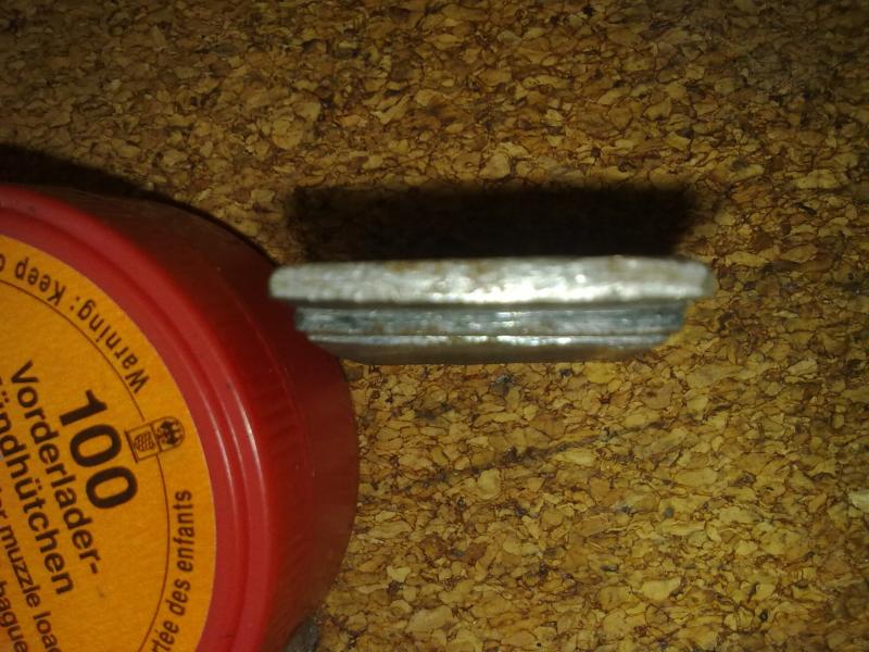

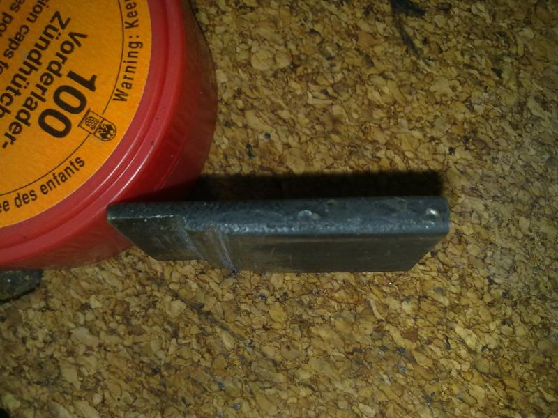

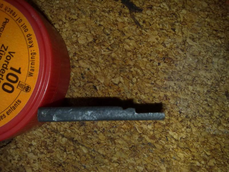

super escribió:Gracias Mohi, ¿puedes darme mas informacion sobre el util para afilar las piedras?
un saludo
A vr si he puesto bien las fotos :birra^:
 Para informar de cualquier cosa sobre todo lo que sepa de tiro , o de problemas con las armas :)   00
 Para informar de cualquier cosa sobre todo lo que sepa de tiro , o de problemas con las armas :)   01
 Para informar de cualquier cosa sobre todo lo que sepa de tiro , o de problemas con las armas :)   02

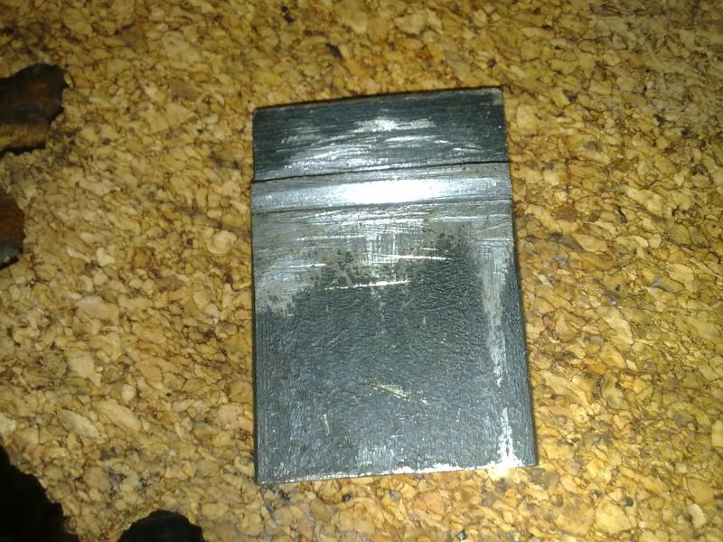

Mensajepor ULTIMOMOHICANO » 21 Sep 2010 13:11
Con esto creo que te podrias dar una idea mas concreta :birra^:

Gracias Mohi, pero... ¿como lo utilizo?

Jaen38 escribió:Gracias Mohi, pero... ¿como lo utilizo?
Pones el rebaje en el filo de la piedra, lo inclinas hacia delante,para que al ronper , lo haga por la parte de abajo de la piedra y se te quede un filo uniforme ,dandole un golpe con un matillito, y todo ello en posicion de seguro
Un abrazo :birra^:
Mis opiniones y respuestas son siempre,sin animo de ofensa y tan solo de mis experiencias

Mensajepor Jaen38 » 22 Sep 2010 22:17
Una duda, veo dos rebajes hechos, con cual se utiliza?

Mensajepor ULTIMOMOHICANO » 23 Sep 2010 18:28
Jaen38 escribió:Una duda, veo dos rebajes hechos, con cual se utiliza?
Tienen diferente medida el que te haga falta en el momento , o para diferentes tamaños de piedra :birra^:
