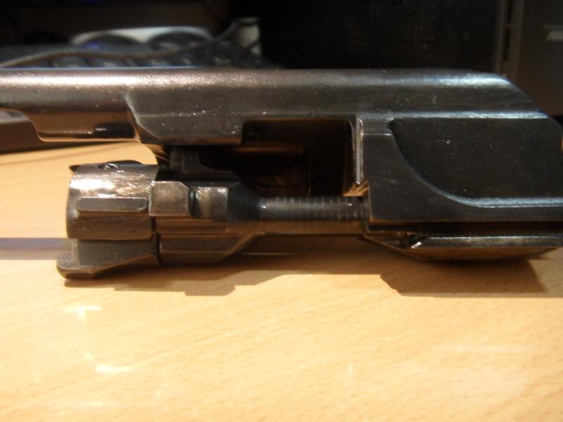

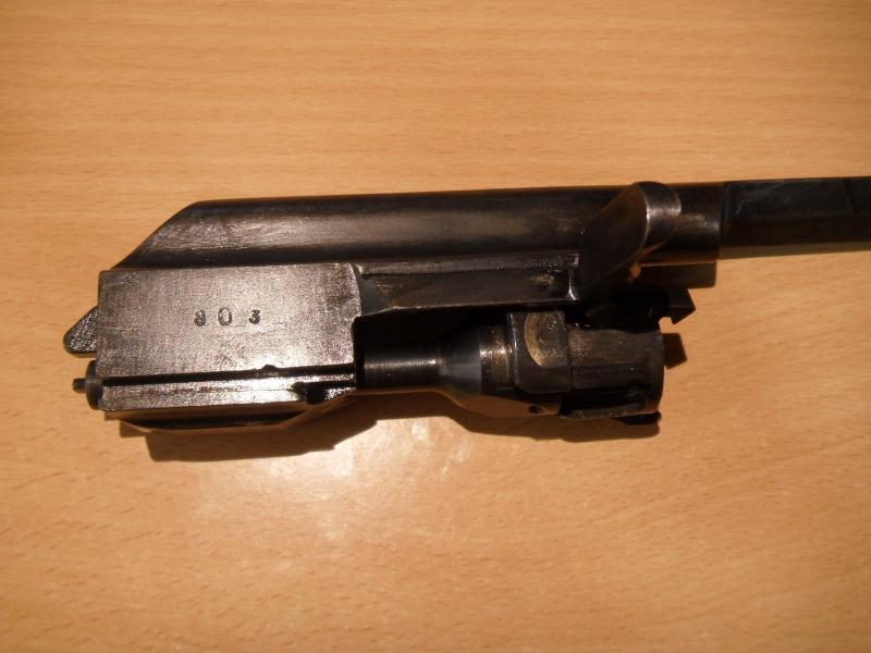

Te contesto a tus preguntas
- ¿Se te atascaba con la vaina vacía al expulsar o al entrar el cartucho en la recámara?
Sólo se atascaba cuando extraía algunos cartuchos, sobre todo los de 24 gramos, pero eso ha quedado solucionado, puliendo la parte del cierre que hace contacto con la parte del grupo de disparo.
- ¿El regulador de gases lo pones en 1 ó 2 (cartuchos 12/70)?
El regulador de gases siempre en el 2, el 1 es para cartuchos MAGNUM
- ¿Qué cargador usas?
He usado el original y los suministrados por INDY, y van muy bien.
- ¿Has puesto grasa ó aceite en el canal por donde pasa el culote del cartucho en el cargador?
No
- ¿Qué marca de cartuchos van mejor?
He usado:
- Trust Eibarrés de 24 gramos para plato.
- Trust Eibarrés de 28 gramos para plato.
- Saga 28 gramos para plato.
Con los tres me funciona bien.
Mira en este PDF, se muestra las partes a pulir, yo no he tocado la rampa de la recamara por que me va bien, pero el resto sí, Si acaso empezara a fallar, tocaría la rampa.
http://www.dinzagarms.com/downloads/polishing_saiga-12.pdf

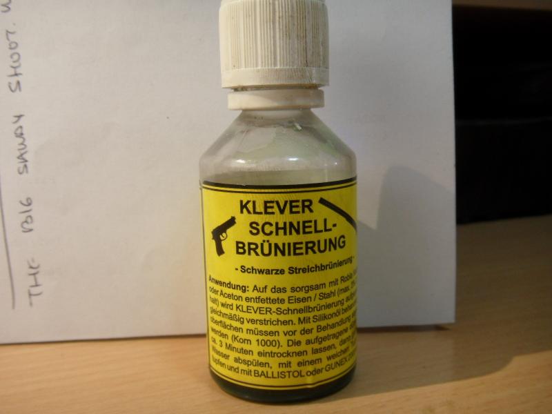

A parte he pulido todo el cierre, los rusos tienen la manía de pintar, no pavonan, y luego lo he tratado con un pavonado en frío y ha quedado estupendo, y mecaniza mucho mas suave.

La mía va fenomenal, la he dejado Ok.
Le he pulido el cierre completo y ahora va mucho mas suave.. y ya tira los 24 grs. sin problemas.
Unas fotos vendrian muy bien del proceso :caba:
Rick46 ya están las fotos.
