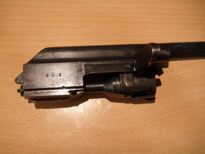

Le he pulido el cierre completo y ahora va mucho mas suave.. y ya tira los 24 grs. sin problemas.
Unas fotos vendrian muy bien del proceso
Rick46 ya están las fotos.
