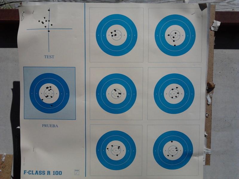

Con las frustraciones y los impactos inexplicables de estos últimos meses con la culata bailona he perdido bastante técnica.
Cuando la recupere quiero probar las Eley Edge, Match y Tenex (que no se yo porque las tres son de punta plana y anteriormente cuando he tirado Eley de punta plana los resultados no fueron muy buenos) y las Lapua Center-X, Midas+ y X-Act (las tres con punta redonda. Un par de cajas que tire hace tiempo de Center-X me fueron bastante bien) ver si que aprecio mejoras en las agrupaciones.
Hoy simulacro de tirada a diana oficial. Unos 7-8 minutos de prueba (10 disparos al test y otros 10 al Prueba para centrar el visor al haber cambiado de lote de municion) y luego las 6 dianas de competición en 20-22 minutos (5 por diana de izquierda a derecha y de arriba a abajo).
Unos 141,05 puntos (creo). O también pueden ser 139,04. No se si tiene que estar mas de la mitad del impacto dentro o vale con tocar un poco.

...144 con 8V's.
...No está mal, pero yo probaria con otra munición. A ver si consigues agrupar un pelín mas.
...Saludos.

Tengo la diana en casa y la acabo de revisar. 141,05.
Ojala fueran esos 144,08 pero no.
Ninguno de esos dudosos que tocan el borde lo llegan a cortar, a algunos les falta por menos de 1mm pero no lo cortan. Al ceder el carton parece que lo han agujereado pero la línea esta intacta.
Tengo que probar mejores municiones pero por lo menos durante un par de meses con la Eley naranja me apaño. El que falla claramente soy yo.
En la segunda diana porque me entusiasme después del buen resultado de la primera, me confie y la cague.
Y en las dos ultimas no me encontraba comodo, no tenia una postura estable.

No, pero está bien. Joder, con una 452 a 100 metros.
Pero mira. Observa que en cuatro de las seis dianas, y sobre todo en tres, tienes los tiros repartidos más en altura que el deriva. Eso podría ser a causa de un distinto apoyo de la mejilla, haciendo que actúe el paralaje. Recuerda que el paralaje es un fenómeno que ocurre en los 360º de la óptica y no sólo en horizontal. Eso nos pasa mucho cuando tiramos a grupos (lo que ha desaparecido oficialmente) en general con todos los rifles y sobre todo con armas del .22 lr; el famoso 4+1, muchas veces caído.
JW.

Hombre, esa diana ya está bastante bien, la carabina también tiene sus limitaciones, prueba la lapua center X que te iba bien.

JohnWoolf escribió:No, pero está bien. Joder, con una 452 a 100 metros.![]()
JW.
Llevo un weaver t-24. El paralaje esta ajustado perfecto. Pese a que no lo toco porque siempre tiro a la misma distancia es algo que siempre compruebo al coger la posición.
El problema de las agrupaciones verticales viene porque hace mas de un año que deje de usar saquete trasero de orejas relleno de arena y me pase a la bean bag canija rellena de bolitas.
Se que es un hándicap pero es que soy asi de tonto.
Poco a poco parece que le voy pillando el tranquillo a la bean bag y las agrupaciones van resultando mas circulares.
