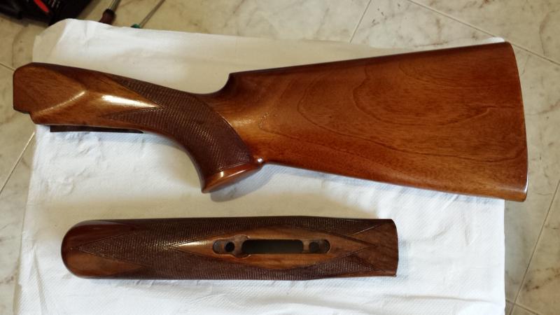

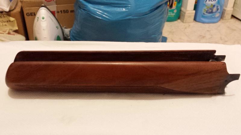

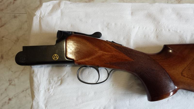

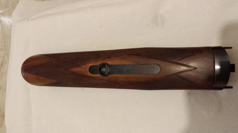

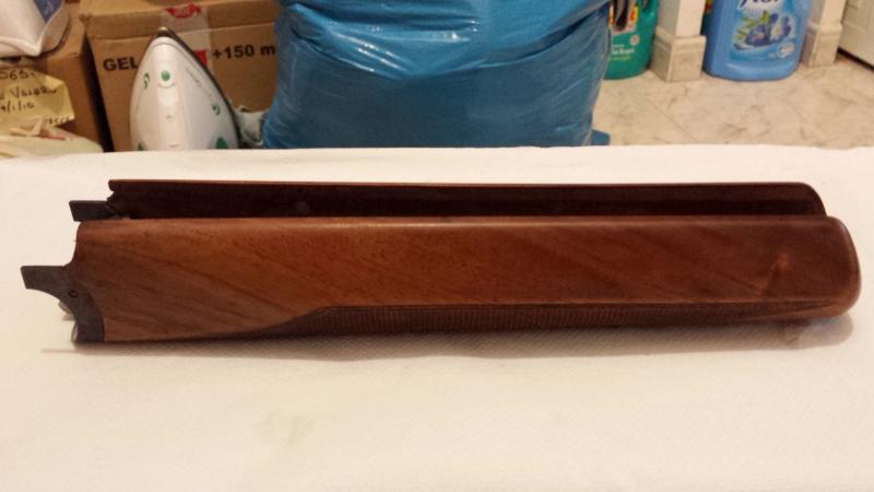

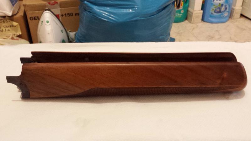

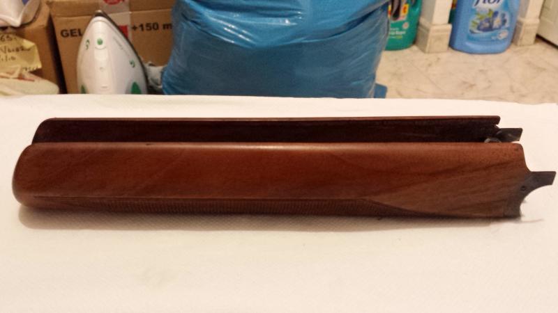

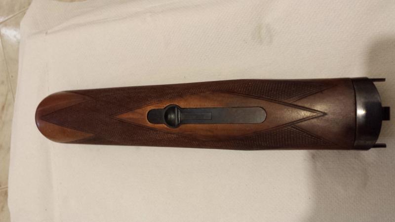

Pues aqui esta el guardamanos,bien seco el aceite y pulido a mano para que quede satinado,y posterior montado de las piezas de anclaje,otra cosa terminada,ahora estoy terminando la culata,la cual me esta dando algo mas de guerra al pulirla.

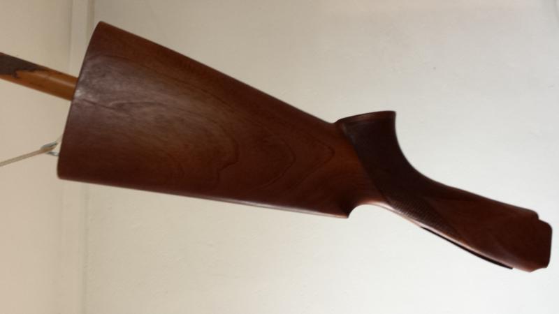

Iberiano escribió:No te has encontrado ningun golpe en la madera???
Que producto usas de relleno para que luego no se note en acabado?
Gracias de nuevo

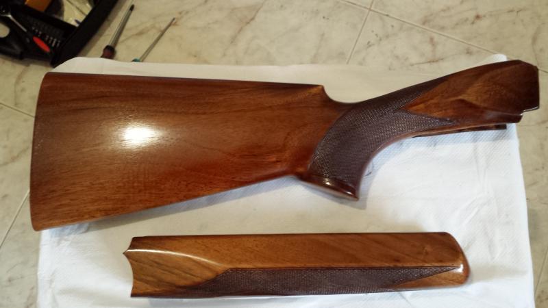

Si son solamente golpes o abolladuras,y no falta algún trozo de madera,cuando decapo y la dejo limpia,pongo encima un trapo húmedo y le paso la plancha hasta que la madera vuelve a su estado original,asi he quitado dos que tenia la culata,y si luego te queda alguna señal un poco mas oscura,en la abolladura o no se a levantado del todo,con lija de agua fina(600-800),la pones en un taco de madera y la pasas hasta que no quede nada.

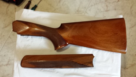

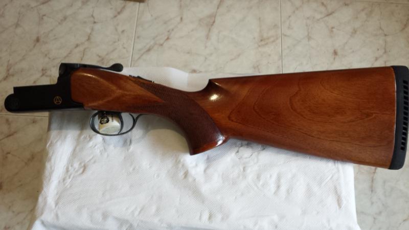

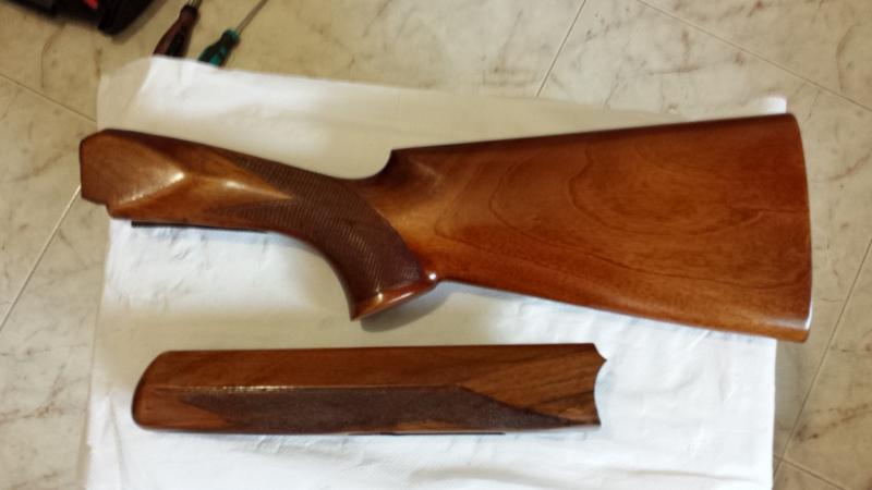

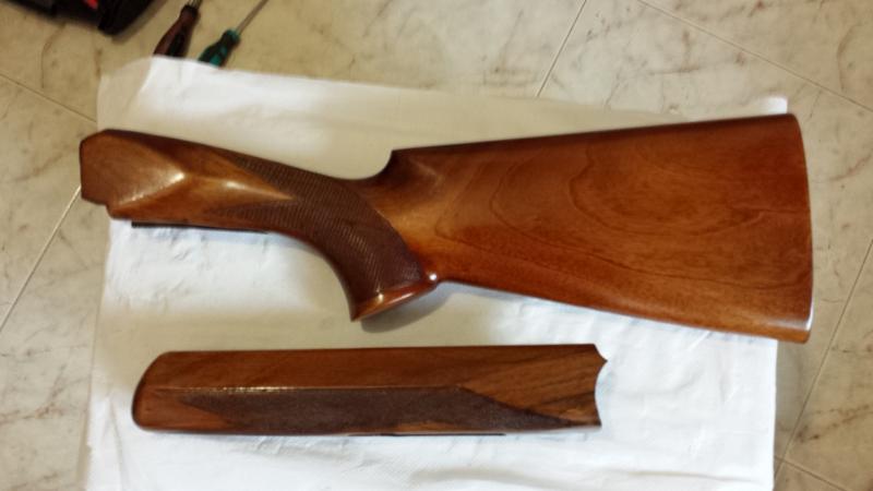

POR FIN!!,culata terminada y semipulida,le tenia ya terminada con la ultima mano de aceite,y deje la ventana abierta para que se secara bien,y resulta que este finde al vecino se le ocurrio hacer obra,se le pego el polvo y secó el aceite,la lija estaba mas suave que la culata :mrgreen: ,le pase lana de acero muy fina impregnada en aguarras,y asi le pude quitar la ultima capa.
Este lado se ve mas oscuro porque tiene menos iluminacion natural,no he querido echar las fotos con flash,porque asi se ve el verdadero color.

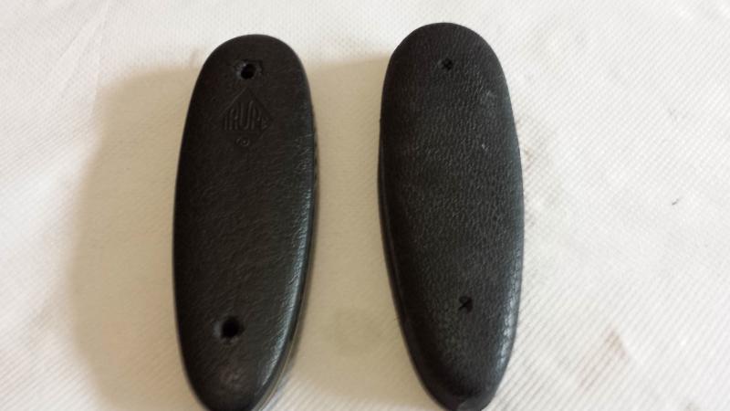

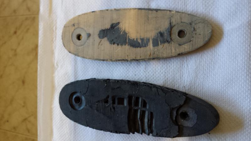

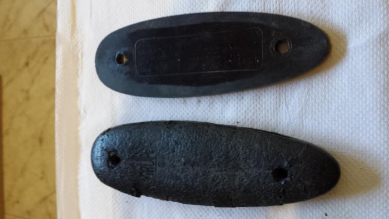

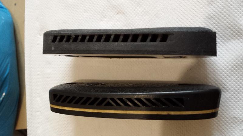

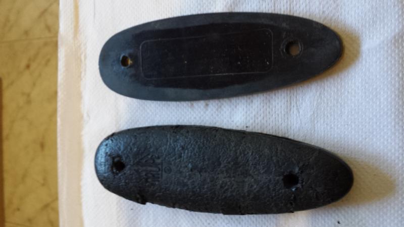

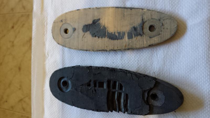

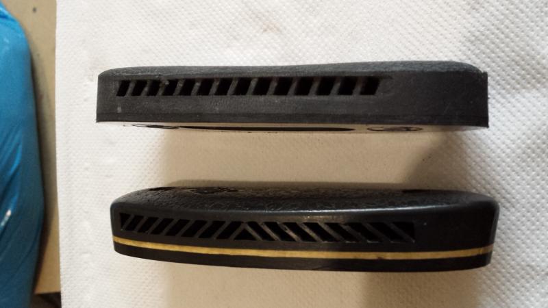

Tambien he conseguido,la cantonera,la cual tengo que acoplar,pues es un poco mas ancha y larga que la que traia,esto es un sinparar :mrgreen: :mrgreen: .
Ahora si que necesitaria algun consejo,para comerle a la cantonera sin destrozar mucho la goma,pues lo mas facil es con una lijadora de banda y lija fina,pero de esas no tengo y a mano no quedaria recto.

Pues compañero, a parte de lo que comentas no se me ocurre otra cosa.
La mola a eso ni se lo acerques
:lol:
La parte buena es que tienes la otra cantonera para hacer de guia o incluso hacerte una plantilla y no trabajar con ella montada como.si harias con la lijadora plana.

Yo había pensado con el cuchillo jamonero e ir sacándole lonchas finas :lol:
Al final me van a dejar una lijadora de banda,para hacer las cosas bien,como dices le sacare una plantilla a la vieja y la dejare igual.

Mensajepor monchi682 » 19 Feb 2014 15:10
Como la mejor plantilla es la original,he decidido cortar por lo sano :mrgreen:
Asi lo are al milimetro

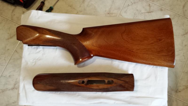

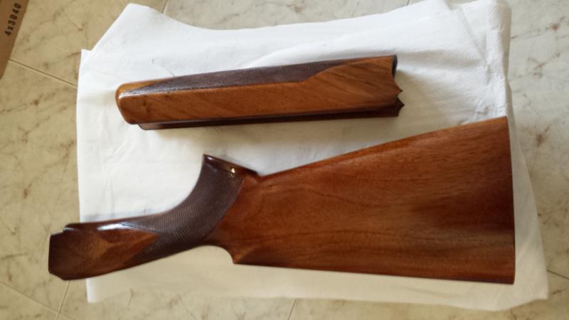

Mensajepor monchi682 » 27 Feb 2014 16:57

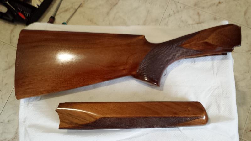

Bueno ya estan totalmente terminadas las maderas,un poco aceite han absorbido,se ve que tenian sed,pues se han bebido 12 manos.

Mensajepor monchi682 » 02 Mar 2014 15:20
Pues ya esta terminada y montada.

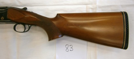

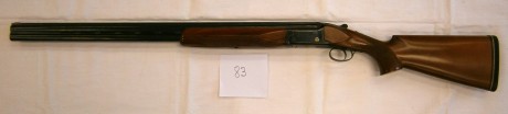

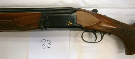

Voy a poner el antes y el después.

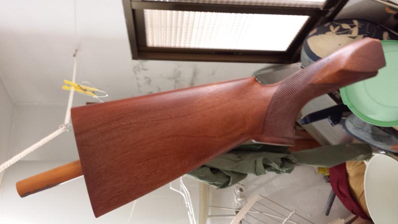

ANTES DE LA RESTAURACION.
Hola,aunque no lo tengo todabia bien documentado,a peticion de un compañero ,abrire este hilo sobre la 162
aramberri t1.jpg (16.99 KiB) Visto 1317 veces
Hola,aunque no lo tengo todabia bien documentado,a peticion de un compañero ,abrire este hilo sobre la 161
aramberri t2.jpg (9.44 KiB) Visto 1317 veces
Hola,aunque no lo tengo todabia bien documentado,a peticion de un compañero ,abrire este hilo sobre la 160
aramberri t3.jpg (18.38 KiB) Visto 1317 veces
Mederas con un barniz tinte que impide ver el veteado de la madera.

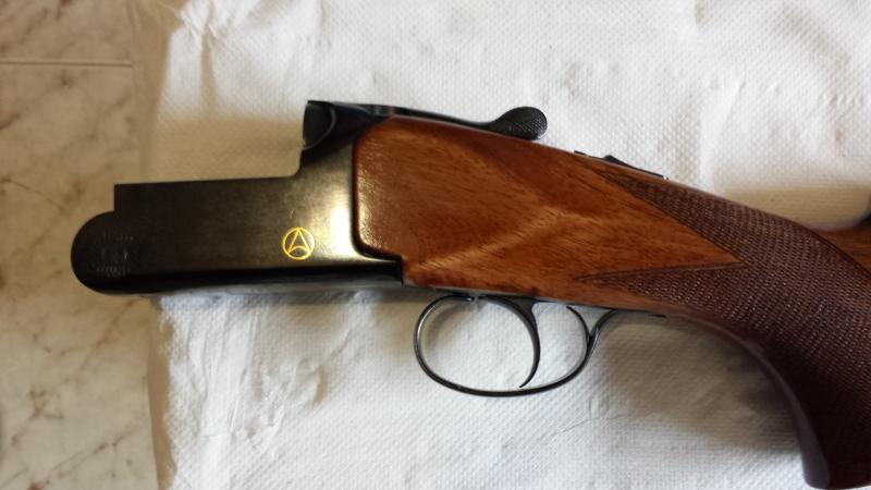

monchi682
Mensajes: 9008
Registrado: 20 May 2013 21:09
Re: Restauracion de Aramberri Topace
Mensajepor monchi682 » 02 Mar 2014 15:24

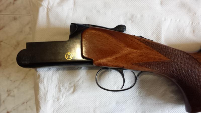

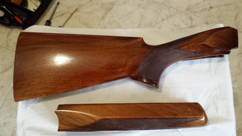

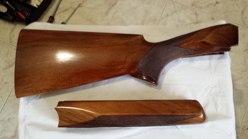

DESPUES DE LA RESTAURACIO
[attachment=0]20140302_144054.jpg[/attachm]
Maderas terminadas al aceite para resaltar el veteado
