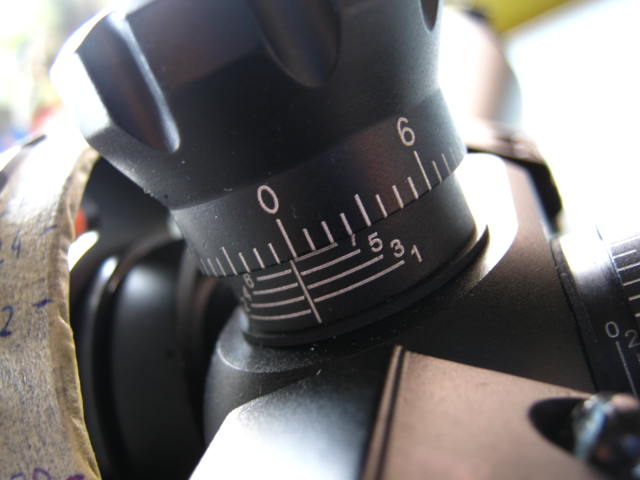

Para que nos entendamos:
Cuando digo roscar me refiero a pegarle vueltas a las ruedas de las torretas en SENTIDO HORARIO,(también llamado dextrorso) como si quisieramos enrroscar un tornillo.
Y desenrroscar evidentemente, hacia sentido de giro contrario. (también llamado sinextrorso).
Dicho esto:
La graduación de las ruedas de estas torretas me tiene un poco intrigado :?
En la foto que he sacado se puede ver que hay dos tipos de marcas:
En la rueda misma, están las marcas de los cliks, y que empiezan con el nº0, ocho clicks de subdivisiónes (ya que el visor ofrece subdivisiones de 1/8 de moa) y llega al nº1, se repite esta secuencia hasta siete veces, de forma que se puede decir que CADA VUELTA DE RUEDAD DE LAS TORRETAS, corrigen siete moas.... y si queremos más seguimos con siguientes vueltas.
Las otras marcas están NO EN LA RUEDA si no en el cuerpo de la torreta, y registra las vueltas enteras de la rueda tal como hemos explicado justo antes.
Una representación longitudinal (como si desplegásemos el cilindro de la rueda de torretas) sería así
0...:...1...:...2...:...3...:...4...:...5...:...6...:...0 (y vuelta a empezar)
y cada vuelta sube y baja la rueda respecto a la escala graduada del cuerpo de la torreta que registra cada vuelta hasta siete vueltas y que tiene este aspecto:
...........-7
.......6--.
...........---5
.....4----.
...........-----3
...2------.
...........-------1
0---------.
Como se ve en la imagen real adjunta.
Y LO QUE NO ENTIENDO ES que cada vuelta tenga siete divisiones (siete moas) ya que el nº 7 no tiene coincidencia con ninguna característica de la retícula.
Yo, si fuese el diseñador del visor, habría optado por hacer coincidir una vuelta con 8 divisiones, de esta forma sabríamos que algo que en la retícula abarque todos los puntos dots puede ser compensado con una vuelta entera sin pensar más. Siendo representados solo los puntos horizontales de la retícula:
___ . . . . + . . . . ___
de punto representado en rojo a punto rojo, sería una vuelta completa. y de punto rojo a punto central o cruz sería media vuelta, así de fácil.
PERO COMO HE COMENTADO NO ES ASI:
El fabricante ha optado por siete divisiones, que encima, al ser un número primo, tiene pocas formas de coincidir con ningún ciclo.
SI ALGUIEN SABE SI ESTO TIENE ALGUNA VENTAJA QUE LO DIGA.
Adaptandonos a esta realidad y mesurándula tenemos que:
Lo cierto es que cada vuelta tiene 7 moas de compensación x 8cliks = 56 clics marcados con las subdivisiones que se aprecian en la imagen.
Por tanto el caso práctico de todo esto es que:
UNA VUELTA COMPLETA CORRIGE 10cm sobre un blanco situado a 50m
y por tanto 5cm a 25m, y así sucesivamente extrapolando.
Recordemos que siempre estamos hablando de correcciones ópticas y no de dónde llegará el proyectil. Pero es necesario conocer la teoría porque la previsión de los blancos estará en función de todo lo que se va explicando.

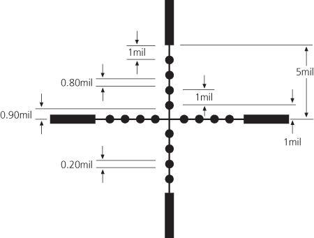

La retícula
He dejado para el final de esta "disección funcional" del visor la retícula ya que no hay mucho que contar:
Es una retícula mildot, pero no tan táctica como ésta:
Este hilo pretende ser un diario sobre mis experiencias y sensaciones respecto a la preparación y puesta 121
La retícula no es tan táctica como ésta
no es como esta reticula.JPG (11.87 KiB) Visto 2492 veces
Es más sencilla y los puntos están algo más separados.
Esta es una foto que la reproduce con bastante exactitud.
Este hilo pretende ser un diario sobre mis experiencias y sensaciones respecto a la preparación y puesta 120
La retícula es más bien como ésta.
reticula como esta.jpg (6.95 KiB) Visto 2492 veces
He comprobado que cada uno de los puntos tapa el ancho de medio centímetro a una distancia de 60m
Por tanto a 30m nos da una referencia de 2,5mm.
