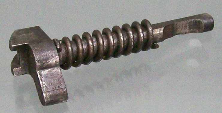

Re: Carabina tigre

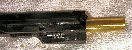

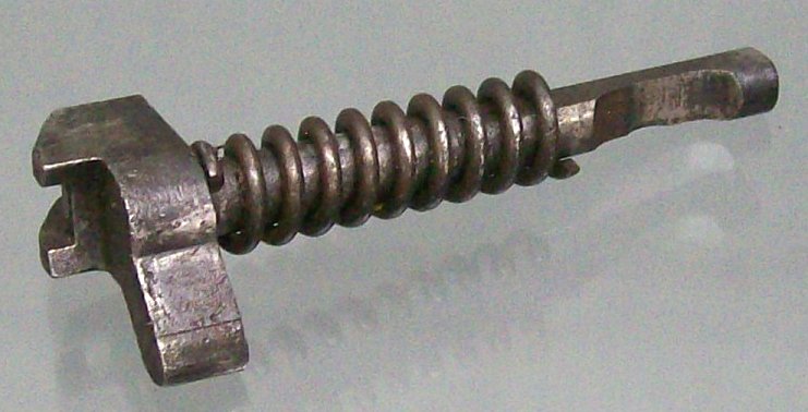

No tengo cámara adecuada, sólo la del móvil y con eso no se puede hacer fotos de detalle.
Te pongo una foto de un cerrojo de Rossi 1892 con el expulsor puesto. El casquillo ha de tener mínimo el diámetro de la varilla por donde ha de correr, un diámetro más o menos como el del muelle y de largo, pues a ojo, unos 5 ó 6 mm . El muelle es importante que sea fuerte, de hilo gordo. las medidas pueden ser más o menos:
Longitud libre 24,00 mm
Diametro exterior 5,60 mm
Diámetro del hilo 0,90 mm
Para armar todo el puzzle te sirve cualquier información de armado y desarmado del Winchester 1892 y sus clones o mejor, hacerlo junto con alguien que tenga uno y lo sepa montar.
Ss
Ss

Hola.
colito no lo sientas, me has ayudado mas de lo que te imaginas, de hecho sin tus molestias no hubiera acometido esta empresa, tengo el tigre desde hace más de 10 añós y nunca ha tenido expulsor.
44LARGO, que decirte..MUCHAS GRACIAS.
Por las fotos, creo que entiendo la forma en que trabaja el expulsor... El casquillo es el tope del muelle, que a su vez se fija en el talón que forma la pieza con forma de L y el rebaje superior de la varilla es la que limita el recorrido, haciendo tope con el pasador de la aguja percutora...O eso me parece interpretar. Intentaré terminarlo en esta semana.
Mi tigre tiene dos padrinos.

Re: Carabina tigre
Efectivamente así es como trabaja, pero con la salvedad de que lo que lo fijará definitivamente por detrás en su sitio y que no se salga el conjunto será la cabeza de la palanca y su pasador cuando lo instales. En la foto del Rossi se vé tal cual has de montarlo para instertarlo en el armazón. Hasta ese momento las tres piezas están apoyadas en el talón con forma de L pero "con alfileres" por que con la propia manipulación se podría girar el expulsor sobre su eje y quedar patas arriba con lo que no encajaría en su alojamiento y no podrías cerrar el cerrojo para poner el pasador de la palanca (De hecho, en la foto lo que impide que se salga todo hacia delante es la vaina que tiene puesta. Es buena idea ponerla para que no se mueva nada). No es complicado de montar, pero requiere bastante maña instertar la palanca tentando a ciegas a través del armazón y cerrojo, insertándola a su vez en el vástago con casquillo y muelle puesto, y a la vez evitar que se gire el expulsor. Lo ideal sería tener tres manos. En fin, ya nos dirás según avances.
Ss
Ss

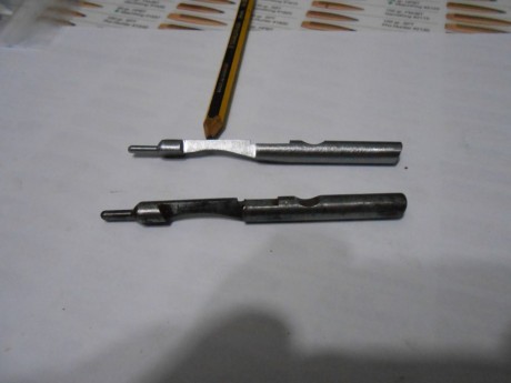

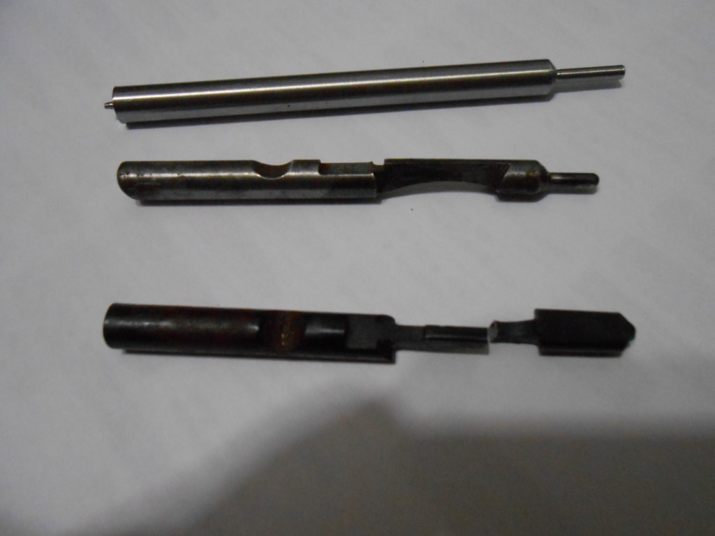

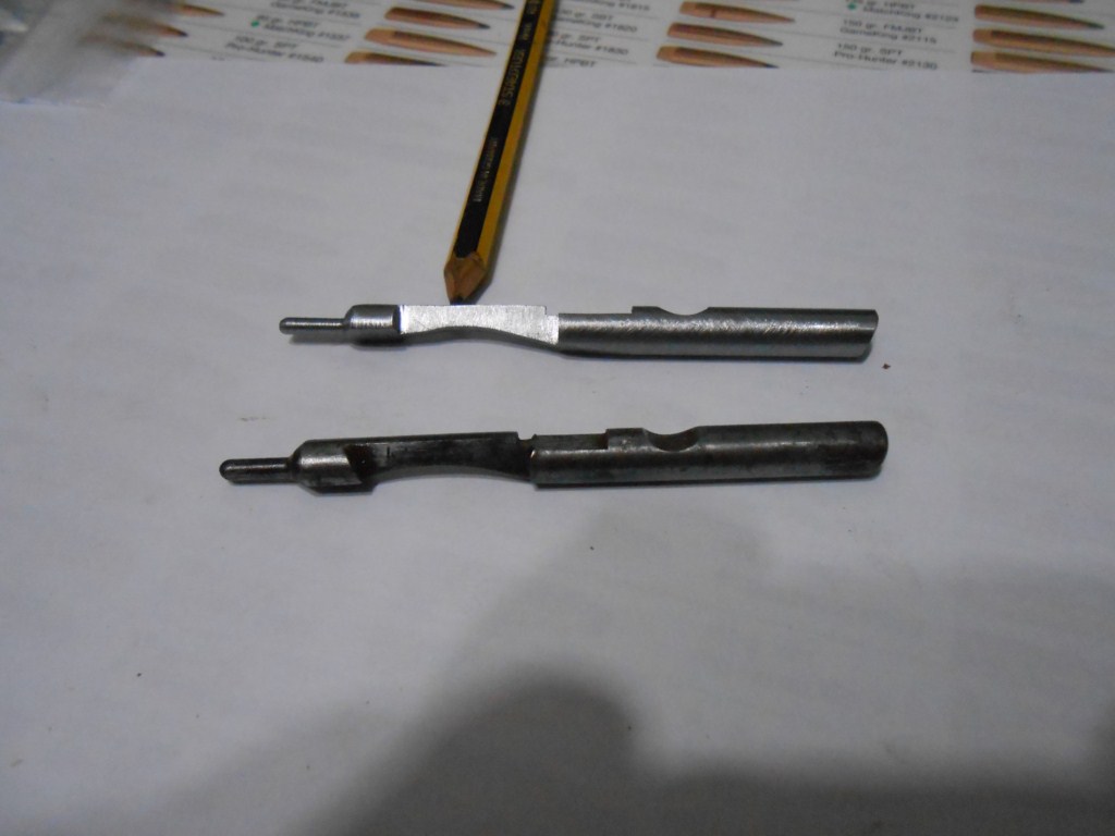

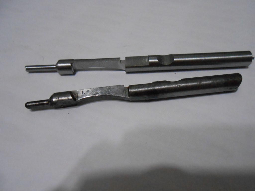

Aunque veo que el tema es antiguo lo retomopara haceros una pequeña consulta, tras adquirir en la ultima subasta de armas de madrid una carabina tigre para restaurar, al recojerla descubro que le faltaba el expulsor completo y la aguja percutora estaba rota, un coimpañero del club me dejo tanto su expulsor como su aguja percutora para fabricarmelos, y asi lo hice, yo como tengo algun medio mecanico me he contruido el expulsor de una pieza y la aguja percutora.
El tema es que como debo llavar la aguja percutora a cementar quisiera preguntaros si seria conveniente ya que me pongo cementar tambien el expulsor para evitar posibles desgastes, o valdria asi tal cual.
aqui os dejo unas fotos de la aguja mañana sacera algunas de la expulsora.
