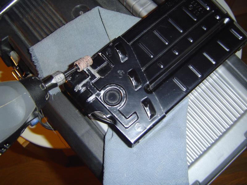

Yo tengo pensado hacerlo con la dremel, luego pasarle una lija fina para dejarlo liso, y un pavonado en frio.
Lo importante marcar la zona concreta a recortar,sin pasarse, bueno haber sí me decido y cuando lo haga pongo unas fotos.

elsantoangel escribió:Con la dremel? que accesorio seria? uno para corte o rebajar? Quizas para comerle la dremel quede corta, mejor seria para afinar no?

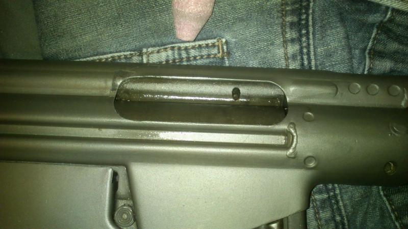

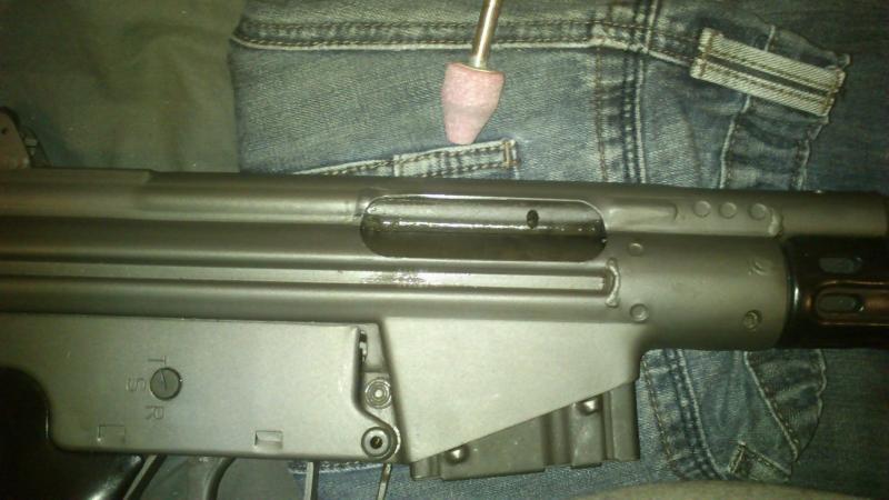

Ya lo he hecho, he utilizado el taladro con una piedra redonda y puntiaguda de tipo esmeril,lo venden en cualquier ferretería.
Finalmente le he pasado lija fina a mano, y una vez lo pruebe en el campo tiro, pasaré a darle un poco de pavón liquido para evitar dejar el acero visto.
Luego colgaré unas fotos,la he ampliado lo justo para que quede tapado el final del cierre.
¿por cierto, alguien sabe como eliminar restos de loctite sin dañar metal ni pavón, es que le pegue una goma junto a ventana expulsión con loctite.
(el ancho del esmeril es prácticamente igual a la anchura de la ventana,con lo cuál es más fácil).

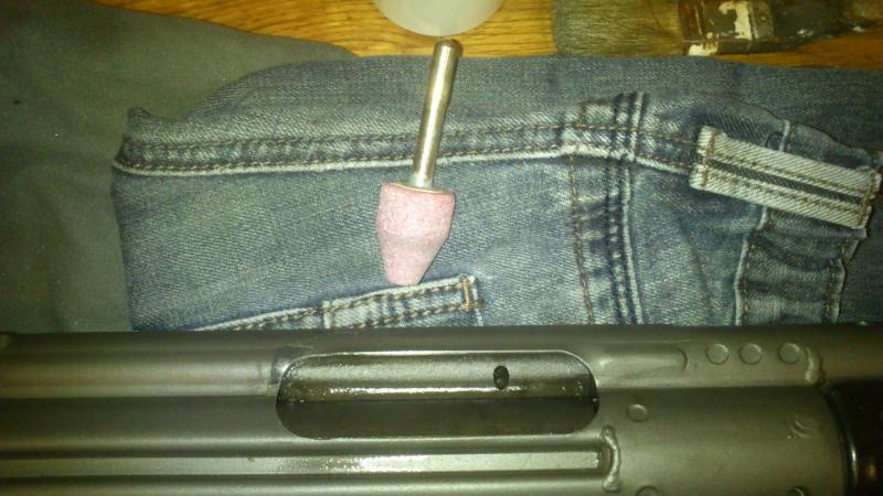

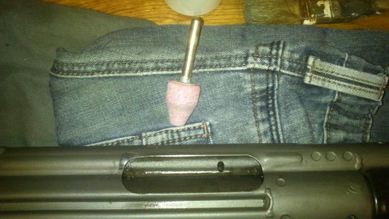

Macho me acabas de hacer un SEÑOR FAVOR ademas de ahorrarme unos euros pq la verdad que era un destroza vainas
Mañana voy a preguntar en la ferreteria por esa punta de esmeril voy a intentarlo y tambien subire fotos

Santo ángel adelante es fácil en apenas 30 minutos lo tenía listo.
En el hueco le puse papel de periódico para que la ferricha no se metiera por todos los recobecos.
Cuando lo pruebe Os comento, la verdad es que es un jode vainas.

Ya tengo la punta de esmeril de importacion
ahora estoy marcando lo que voy a comerme para abrir un poco la ventana

Lo de ampliar la ventana ya lo sabía, pero no me hace mucha gracia quitarle "chapa al chopo"
Prefiero lo de un trocito de caucho colocado "sin cianocrilato" en el filo de la ventana, para estos menesteres se puede usar unos que venden ya con adhesivo en las ferreterías para cerrar ranuras en ventanas etc.

Con haberle quitado solo la palanca de seguridad, que es la encargada de soltar la retenida y hacer la ráfaga, y con haber realizado el mismo troquel para que no bajase la palanca selectora, hubiese sido suficiente y estarían con mas seguridad y mejor acabado el conjunto de disparo.
La palanca de la retenida del cargador no se puede quitar, esta está puesta sobre un tubo que colocan antes de cerrar y soldar la caja, sin embargo el pasador si que se puede quitar, aunque normalmente con una buena limpieza y aceite suele soltar y quedar perfecto.
