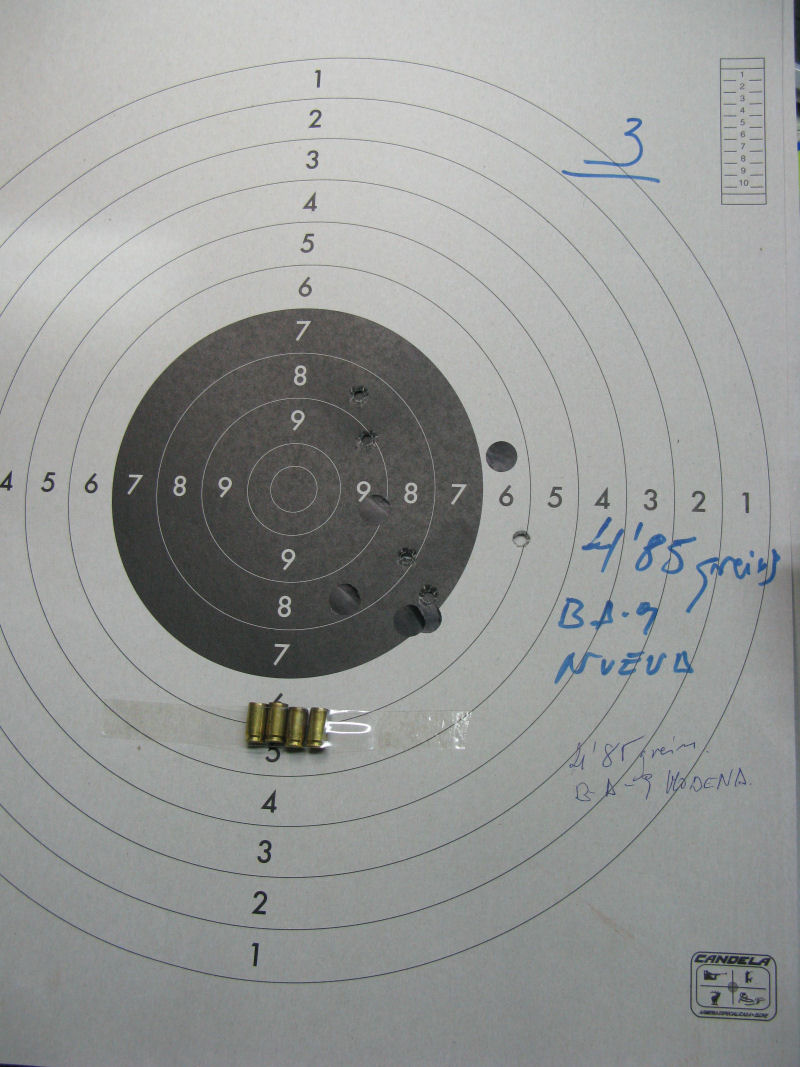

No pensaba contestar mas al hilo pero mi curiosidad por saber lo que es un macutazo me obliga a ello, aquí están las pruebas realizadas la semana pasada.
Espero poder colgar las fotos.
Tiro en banco con pistola apoyada
Pistola Trojan 6” cañón de tiro Ed Bronw.
Aparato de medida Prochrono, Chronograph
Distancia 25 metros.
Proyectil RG 122 greins alpaca.
Maquina de recarga, Dillon 650, comprobadas las cargas en balanza analítica electrónica Sartorius apreciación 0´1 miligramo.
Lote de pólvora nº PB10528 cad. 10-2020, he visto lotes de nueva factura y otro numero diferente y es idéntica a la de este lote.

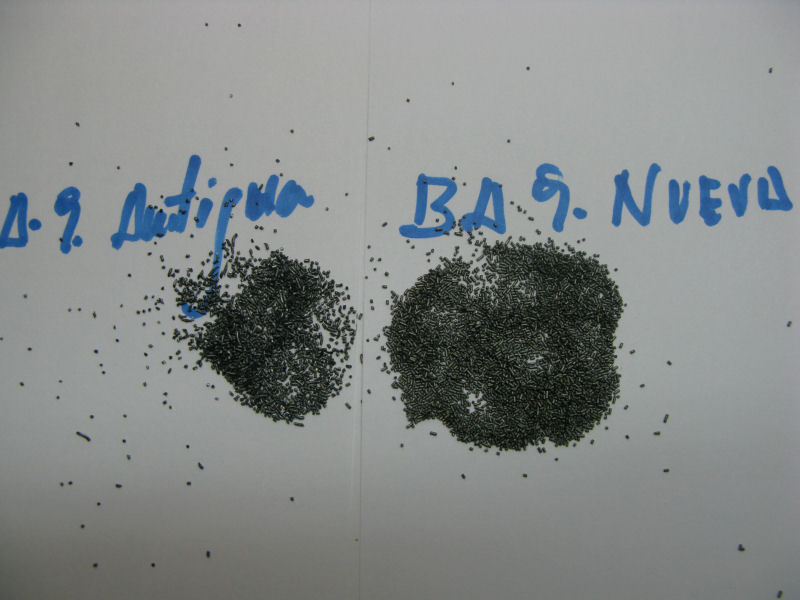

Fotos de las dos pólvoras, la granulometría no se parecen ni de coña, y no digamos el color.

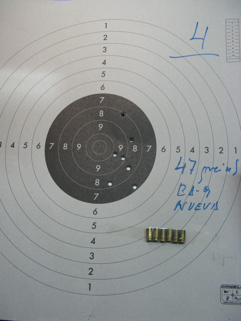

Foto blanco nº 4 , carga 4´7 greins, la que empleaba con la antigua, diámetro agrupación 13´4 cm. velocidades, 1.064, 1.066, 1.069, 1.069, 1.069, 1.066, 1.066 pies/s. la pistola no mecaniza bien en el 40% de los disparos. Da el factor para precisión.
Foto blanco nº 3, carga 4´85 greins, diámetro agrupación 11´7 cm. velocidades, 1.112, 1.103, 1.092, 1.101, 1.103, la pistola ya mecaniza bien.

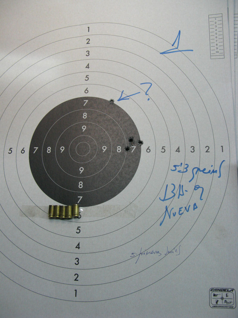

Foto blanco nº 1 carga 5´3 greins, 5 disparos, cuatro de ellos agrupan en 3´30 cm. inexplicablemente un disparo se va a 6´66 cm. de la agrupación de los primeros, esto ocurre entre grupos de disparos de 4 a 7 tiros, un solo disparo en medio de cada serie agrupada correctamente, no se la explicación de ello, velocidades, 1.186, 1.173, 1.175, 1.165, 1.186 p/s.
Cargue 10 cartuchos con 5´8 greins, viendo las velocidades con 5´3 greins he preferido no tirarlos y desmontarlos.
Esta es mi experiencia, quizás con otra arma sea diferente.

Lo de las "distintas" BA-9 no es nuevo. Es así desde hace al menos 25 años. Da la impresión como si fueran dos tipos distintos de pólvora, una con grano más pequeño, de color gris oscuro brillante, y de combustión más viva, y otro de grano ligeramente más grande, de color ligeramente verdoso y algo mate, y como un 10% más lenta.
Esta pólvora ha sido siempre el mayor desastre en el control de calidad de una casa que no brilla demasiado en ese campo. Hay que tener en cuenta que ese cambio de vivacidad puede hacer subir las presiones en determinados casos hasta el 30 y el 50%. Si se está trabajando con cargas suaves, no hay peligro, pero si se estuviera haciendo con cargas máximas ...
Como digo, esto ha sido siempre así. De cada cuatro lotes de BA-9 que yo he visto (y he visto unos cuantos), tres corresponderían a la "versión" rápida, y uno a la "versión" lenta.
Esto refuerza al máximo la norma de que a cada nuevo lote de pólvora que se compra, es conveniente comprobar la balística. En el caso de la BA-9, no simplemente conviene. Es imprescindible.
