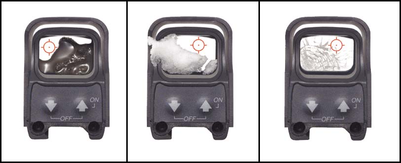

Un dato curioso del Eotech auténtico es, que si por accidente se le rompe la pantalla, o se mancha con algún producto, pero le queda un trocito de pantalla limpia, todavía es utilizable porque se ve la retícula, sea en el punto que sea. En el falso, si se rompe, ya no se ve nada.
Imagen sacada de este mismo foro.
