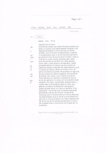

En cuanto a la carbonilla, uno de los puntos mas críticos y mas difícil de quitar, es justamente un anillo que se forma en la recamara, al final de la boca del cuello de la vaina, y que según dicen suele ser el culpable de alguna bala "voladora" sin justificación aparente.
Esto se recomienda quitar cada 200/250 disparos, la forma que yo lo hago, empleando una grata de nylon que conecto a un taladro bien impregnada de disolvente para carbonilla, voy probando y limpiando hasta que desaparece.
Lógicamente con la guía puesta en la recámara y el rifle apuntando hacia el suelo para evitar que me pueda ir disolvente al mecanismo de disparo, con una marca en la baqueta, para solamente introducir el centímetro necesario para que llegue hasta el final de la vaina.
Subo una traducción (google) en un libro del Sr. Tony Boyer, que en asuntos de tiro especialmente bench rest, ha ganado todo lo que se puede ganar, y varias veces. No se si se podrá leer ya que me ha quedado muy reducido y no se como aumentar. Lo siento
