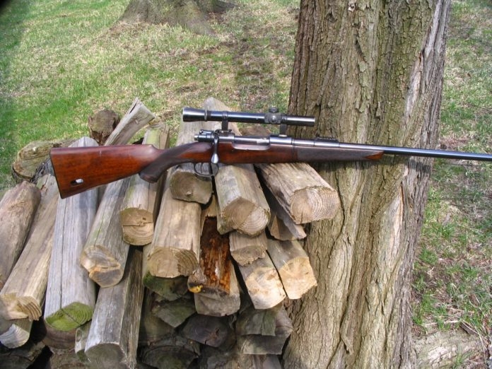

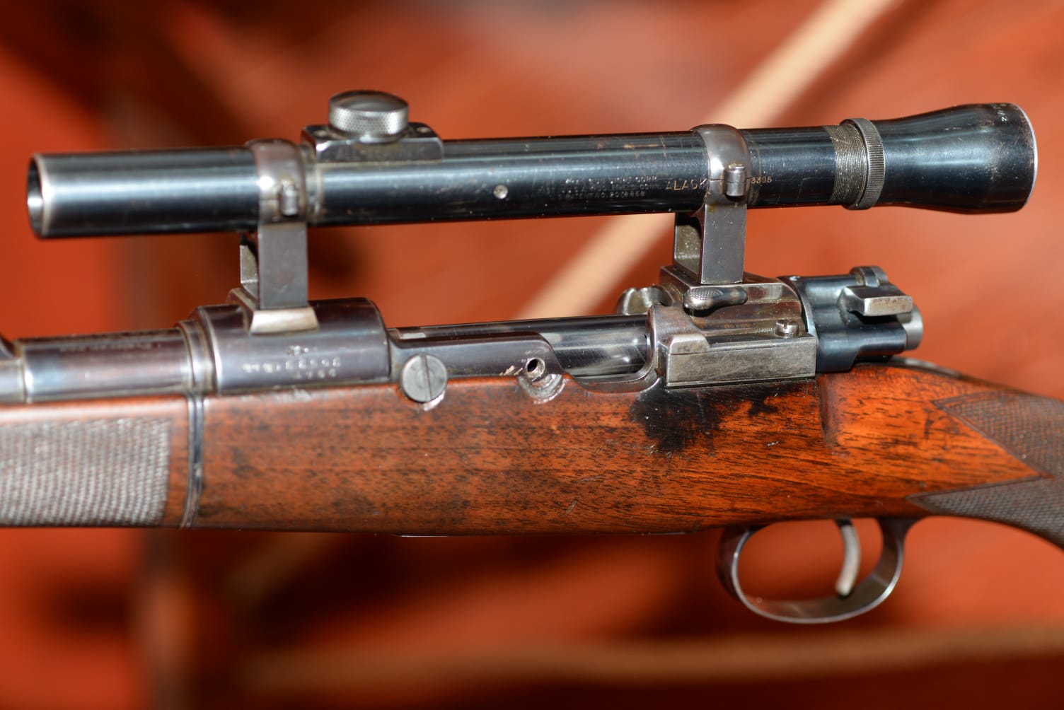

Os pongo unas fotos que he encontrado por la web de un 7x57 famoso. En realidad es el Rigby .275rigby de Karamojo Bell. Parece ser que él lo usaba con miras abiertas y uno de los propietarios posteriores le montó un visor Alaskan x2'5.
Vamos a comentar un poco.
Me sorprende este cartucho ( para bien ) en manos de un cazador eficaz ( neozelandes ) . Tiene varios 70
Me sorprende este cartucho ( para bien ) en manos de un cazador eficaz ( neozelandes ) . Tiene varios 71
Me sorprende este cartucho ( para bien ) en manos de un cazador eficaz ( neozelandes ) . Tiene varios 72

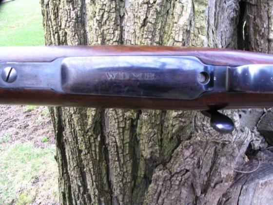

Más fotos
Me sorprende este cartucho ( para bien ) en manos de un cazador eficaz ( neozelandes ) . Tiene varios 80
Me sorprende este cartucho ( para bien ) en manos de un cazador eficaz ( neozelandes ) . Tiene varios 81
Me sorprende este cartucho ( para bien ) en manos de un cazador eficaz ( neozelandes ) . Tiene varios 82

Mira, Harry Selby (q.e.p.d.) con el último poseedor de ese rifle de Bell. En realidad tuvo bastantes, unos take-down y otros no.
La nena es su hija Gail con el elefante que mató guiada por su padre con ese rifle, pero no con tiro a la cabeza como Bell sino al corazón.
La historia de ese rifle en particular es interesante.
Hubo un escritor norteamericano llamado Robert Ruark, que era amigo de Harry Selby. Un día le llega para un safari que iban a hacer juntos y le regala a Selby Jr, que era su ahijado ese rifle, que compró en Londres camino de África. Lo usaron muchos años, incluyendo la caza de ese elefante, y cuando Selby Sr se jubiló, el hijo ya no lo usó mucho. Un día lo vendió. El actual propietario se lo llevó a Botswana para enseñárselo y se hicieron esa foto.
Nadie sabe porqué tiene ese agujero la culata.
JW.
From my cold, dead hands !!

"Karamoja" Bell era un gran tirador. En realidad él hubiera preferido el 6,5x54 MS, pero enseguida se dio cuenta de que las balas se doblaban, así que se fue al 7x57. Lo del .275 Rigby es un cuento que se sacaron en esa casa.
Cuando estalló la WWI Bell se alistó como piloto de combate y tiraba con rifle y pistola al enemigo en vuelo rasante.
Curiosamente, cono se pudo jubilar pronto de los safaris, se volvió a Escocia y vivió en su casoplón que, contrariamente a lo que se cree, no era de su familia, ya que él no era el heredero de la destilería Bell's. Se compró un barco de acero para hacer regatas transoceánicas.
Y sí, siguió cazando el red stag con su 6,5x54 MS.
