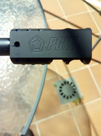

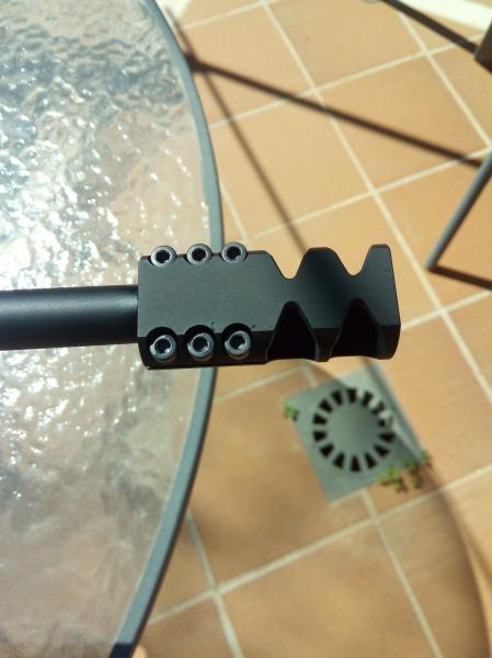

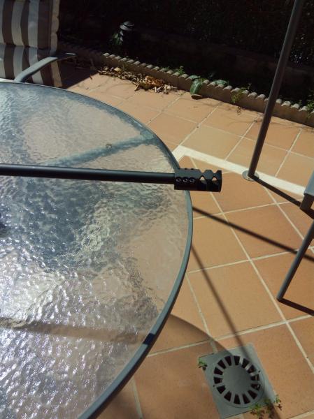

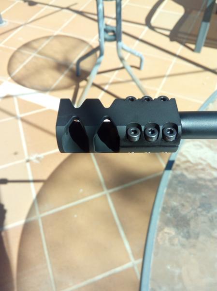

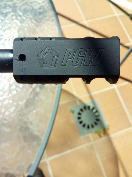

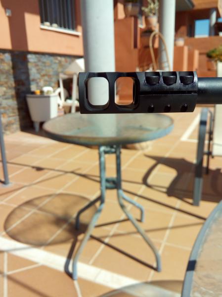

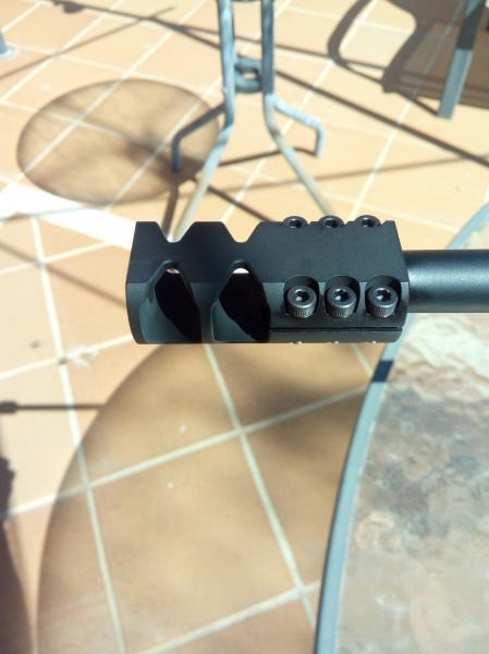

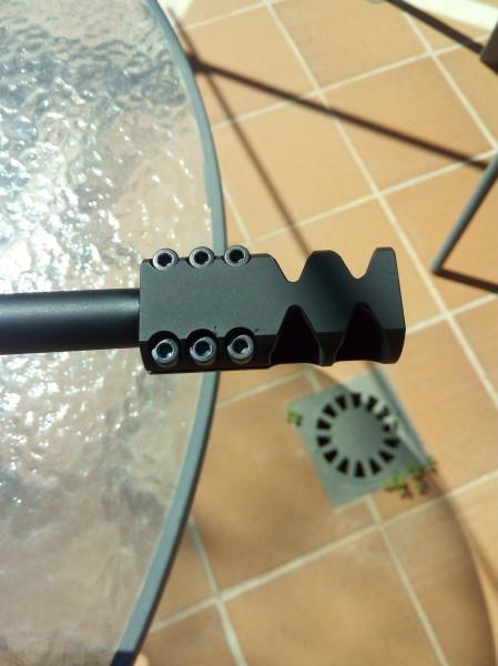

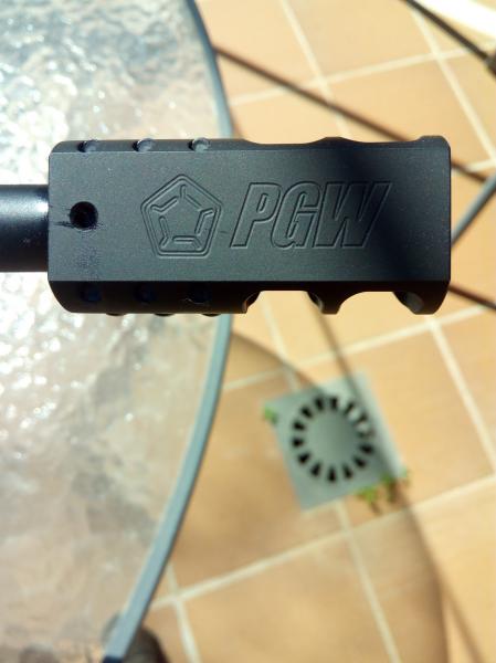

hola a todos.
este es el freno de boca colocado en el rifle.
el trato con el fabricante ha sido muy bueno.contestando a todas mis dudas en el mismo dia.
con el plazo de entrega tambien cumplio con lo que me dijo.
el freno de boca esta muy bien mecanizado y con buenos acabados.tiene 2 ventanas de expulsion de gases que se abren por arriba para atenuar la elevacion del rifle.
uno de los motivos de coger este, fue por los 6 tornillos que tiene para agarrarse al cañon,me daba algo mas de seguridad y el precio me parecio bastante bueno.
en la parte de abajo tiene un pequeño agujero roscado que sirve por si se quiere hacer un taladro al cañon de 1 o 2mm de profundidad para sujetarlo con un tornillo, pero como yo lo he pegado con loctite 641, no ha hecho falta.
en la caja viene con instruciones de montage.
te indica que tienes que apretar los tornillos a 5nm, asi que me compre una dinamometrica que se usan para bicicletas,tarada a este par y le puse un poco de fijatornillos a estos.
en 15 min todo montado y nivelado.
al dia siguiente lo estuve probando con municion comercial hornady superformance 225gr y se nota muchisimo menos pegada en el hombro y lo que mas he notado es que el cañon se eleva muy poco permitiendo volver mucho mas rapido a coger el blanco.
segun mi percepcion el retroceso se asemeja a un cerrojo en 30-06 con 180gr mas o menos.
seguramente los frenos con alguna ventana mas de expulsion y orientadas en angulo hacia el tirador reduciran bastante mas el retroceso.
yo estoy contento con el resultado y el precio.
un saludo
