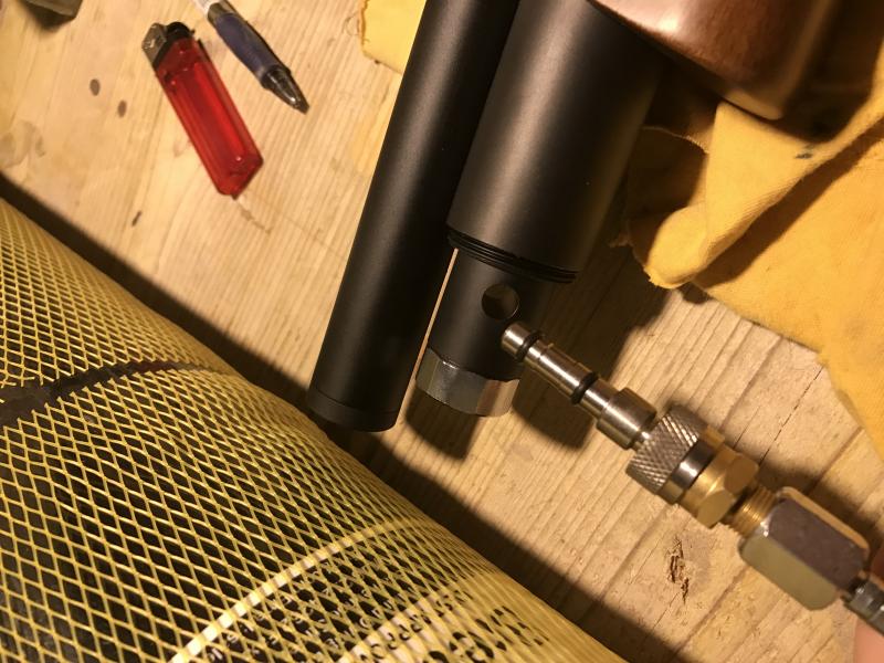

lo siento mucho Gerbaro, pero habra que esperar un poco... mi gozo en un pozo, resulta que ayer cuando la fui a recargar me perdia aire el pin de carga, en la misma conexion a la carabina. Creo que son las toricas porque parecen un poco chiclosas, tambien note que el dichoso pin tenia un poco de holgura en el agujero de carga , y como he dicho todo el aire salia al abrir la válvula de la botella, mande un mail a Vicente el sabado por la mañana y unas fotillos a ver si ve y me soluciona el problema.

Anacleto escribió:
Y esas dianas, ya !!. Un saludo.
Hola Anacleto,,,,,
Mírate este vídeo a partir del minuto 2,15", creo que es tu misma situación en el problema del pin de carga, en el vídeo veras que fácilmente lo solucionan.
https://m.youtube.com/watch?v=-vy-BYSiLRk
Espero te sirva de ayuda.

Gracias Tapeniaque , pero no es el mismo caso, ya que en el video arreglan con teflon la rosca que une el jack de carga. En mi caso no pasa lo mismo ya que la union es mediante foster, perdiendo entre el mismo jack de carga y la carabina.

Anacleto escribió:Gracias Tapeniaque , pero no es el mismo caso, ya que en el video arreglan con teflon la rosca que une el jack de carga. En mi caso no pasa lo mismo ya que la union es mediante foster, perdiendo entre el mismo jack de carga y la carabina.
Ok, pues nada, a ver que te comentan en Spairgun, a bien seguro te darán solución rápidamente, no te preocupes, más se perdió en Cuba .Aunque claro,,,, la mañana ya te la han fastidiado :(

Mensajepor Mili80 » 26 Feb 2017 19:03
Hola compañero
Deben ser las tóricas del pin de carga.
Has probado a poner un pelin de grasa de silicona
Ese problema se soluciona, a lo más cambiando las tóricas. Debes llevar unas de repuesto en la caja.

Mensajepor Anacleto » 26 Feb 2017 19:38
Hola compañero
Muy buenas, he mirado en el juego de recambio y no hay ninguna que tenga las mismas medidas que el pin de carga.

Mensajepor Mili80 » 26 Feb 2017 21:13
Hola
PUes deberían, pues se rompen fácil.
En cualquier caso conviene medirlas con pie de rey, el grosor de la goma y el diametro interno y tener varios juegos de reserva. En Ebay las encuentras sin problemas por poco dinero. Para compararlas debes sacarlas del pin, montadas parecen más grandes.

Mensajepor pcpfori » 26 Feb 2017 22:12
Jaja, primero decirte que lo siento por tu contratiempo, aunque mínimo fastidia. Cuando alguien postea cosas por el estilo me acuerdo del porque de mi retorno al resorte de calidad. Aunque carabinas de aire me gustan todas.
Anacleto
Mensajes: 27
Registrado: 12 Feb 2017 10:00
Re: En busca de la carabina soñada.
Mensajepor Anacleto » 26 Feb 2017 23:01
Bueno, creo que esto forma parte de las peculiaridades de las pcp, la experiencia me irá diciendo de lo que hay que aprovisionarse. Con dos toricas baratas ya estaba.

Mensajepor gerbaro » 27 Feb 2017 13:01
En otras condiciones te sugeriría que comprases 2 tóricas nuevas de caucho-vitón en una ferretería industrial o en una tienda de recambios de auto. Pero es un arma nueva, en garantía, de modo que es el vendedor quien te tiene que resolver el problema. Y no sólo enviándote juntas nuevas, sino cambiándote el pin completo, que tú no tienes por qué saber si es problema de juntas o de otra cosa. Y si con el nuevo pin te siguiera fugando aire,deberán cambiarte el arma completa, no permitas que te reparen o modifiquen un arma nueva.
Pero si no quieres complicar mucho las cosas, házle caso a Mili ,y rocía con spray de silicona las juntas,y prueba; muchas veces es suficiente. Pero no las desmontes del pin, que si las marcas o si lo rayas, dirán que has manipulado la pieza y no te aplicarán la garantía. Estás avisado.
Mira, yo he tenido una experiencia innecesariamente desagradable con esa armería, que tardaré en olvidar. Por lo que te agradecería mucho que posteases aquí la solución que te den, Para mi información, y también para aviso de navegantes.
Y prepárate bien, que las Olimpiadas están ahí mismo..... :lol: :lol: :lol:

Mensajepor Anacleto » 27 Feb 2017 16:56
Eso es lo que veo yo, al tener una maquina en garantia no tengo porque buscarme la vida por ahi y hacer apaños si no es necesario, pero bueno, creo que estoy en buenas manos, esta mañana he recibido un mail de vicente diciendo que me envia unas toricas, un 10 para él!, lo de cambiar todo el pin lo veo un poco exagerado, aunque este en garantia no lo veo necesario, a no ser que sea un pin equivocado, pero no lo creo. mas que nada es el rollo de no poder disparar, solo he tirado el deposito que me venia con la carabina...., y si no practico tendre que dejar lo de las olimpiadas 4 años mas... :lol: :lol: :lol: :lol:
Todo arreglado por parte de Vicente, cuando me lleguen los recambios ya comentare.

Mensajepor Anacleto » 28 Feb 2017 16:56
He medido la sonda de carga ya que hasta hoy no tenia el calibre operativo y mide 6,9 mm , sin las toricas, 7,7 mm con ellas, el orificio de carga es de 7,9 mm. Es normal que pierda aire, hay alguien que me pueda decir si las medidas son correctas?. He vuelto a enviar un mail a Vicente contandole lo ocurrido... otra vez a esperar, en fin, paciencia.

Mensajepor gerbaro » 28 Feb 2017 17:30
Anacleto escribió:He medido la sonda de carga ya que hasta hoy no tenia el calibre operativo y mide 6,9 mm , sin las toricas, 7,7 mm con ellas, el orificio de carga es de 7,9 mm. Es normal que pierda aire, hay alguien que me pueda decir si las medidas son correctas?. He vuelto a enviar un mail a Vicente contandole lo ocurrido... otra vez a esperar, en fin, paciencia.
Ya te avisé que le pidieras cambio completo del pin.....

Mensajepor Anacleto » 28 Feb 2017 19:12
Pues si Gerbaro, se ve que es el pin de la pistola, o por lo menos eso parece ya que es más estrecho ... me pide que le devuelva la sonda para ver el tema y que me mandara una. Me imagino que no me la dara hasta que reciba la mia, no? Una semanita mas...Por cierto, creeis que los gastos de envio los tengo que pagar yo?

Mensajepor gerbaro » 28 Feb 2017 21:12
¿ Es acáso culpa tuya que el pin sea incorrecto ? Haz el envío a portes debidos, y no pagues ni un duro cuando recibas el nuevo. Y ya nos irás contando.
