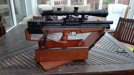

Bueno
Yo sigo con el proyecto de banco de tiro, mantenimiento. Con la idea que esbocé en post previos y atendiendo las sugerencias de Gerbaro, he montado esta mañana, con unos retales de contrachapado, lo que sería un prototipo en basto, con el que he podido comprobar la estabilidad de la bicha sobre el mismo, la capacidad de levantar el punto de mira y la deriva.
El lunes compraré la madera de pino, los herrajes, las correderas y cera oscurita para darle un tono roble.
La idea es que sea plegable y quede como una caja de zapatos cerrado.
Os mando dos fotos por si se os ocurre alguna otra sugerencia y de aquí al lunes la maduro y la incorporo a la versión definitiva, aunque en el bricolaje nunca es la definitiva :lol:

Mensajepor manolosolo » 21 Ene 2017 19:34
A la madera, para oscurecer, se le da tinte, es un liquido concentrado, que se mezcla con agua, disolvente, o alcohol, segun el tipo o marca de tinte, que ya los hay que valen para estas tres cosas a la vez, se hace una bola de trapo, se empapa sin que gotee, y se le da a la madera, a lo largo de la veta, facil y simple del todo, y queda teñido, a la primera. Este tinte, se compra en cualquier ferreteria o almacen de pinturas, y es muy barato....lo de la cera, no vale, no tiñe..........
Tambien te has confundido un poco, con el tono de la madera, asi tal cual esta, ya es tono roble, madera de color claro, como el haya, seguro, que querias decir, tono nogal, madera oscura. El tinte, lo tienes en multitud de colores, hasta negro....
Ese banco, que no te parezca mal, me parece excesivamente alto, para poder tirar con comodidad. La mayoria de mesas, andan sobre los 70 cm de alto, mas o menos, y eso, puesto encima de una mesa normal, quedaria muy alto.

Buenos días Manolosolo, gracías por los consejos de tinte y colores, los tendré en cuenta. Ya he coloreado algunos muebles bricolajeros con tinte nogal, que queda muy oscuro. El roble tiene varios tonos, pero cogeré uno clarito.
Con respecto a la cera, si que tiñe, la hay de varios colores, pero no cierra el poro, pierde color con el uso y da un aspecto de envejecido muy rápido, obliga a un mantenimiento de encerado y pulido periódicos. Con los tintes al alcohol tampoco se cierra el poro, pero el color es permanente.
Si que parece algo alto el chisme, pero corresponde con la altura máxima en la Cadwell, y también es cierto que en mesa normal queda unos 10 cm alto. En la que reposa en la foto, queda bien, pues es de 62cm de altura. En la mesa del comedor, me faltaba cuello.
La cosa es que en este boceto deben salir todas las pegas, o casi todas, para corregirlas. Este boceto está hecho con contrachapado que tenía de restos, pero el siguiente será de madera de abeto, que es muy blanca y ligera. Y con pocos nudos.
Se abren dos posibilidades:
1. Banco para apoyar en mesa, con deriva y alza regulables.
2. Banco como el anterior, con patas fijas o desmontables Plegables no me gusta porque fácilmente quedarán poco sólidas y le dan envergadura al chisme que es una de las cosas que quiero evitar.
En mi caso, mejor para apoyar en mesa porque ya la hice para otros usos y la tengo.
Pero también estudio la posibilidad de unas patas atornillables y desmontables.
La idea es que el banco se recoja como un transformer, se cierre y no ocupe lugar cuando se guarde.
Por eso el soporte del guardamontes y de la culata serán, seguramente abatibles y escamoteables dentro de la caja.
Se verá, si me sale, en los próximos días.

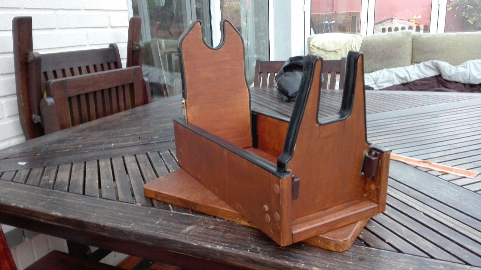

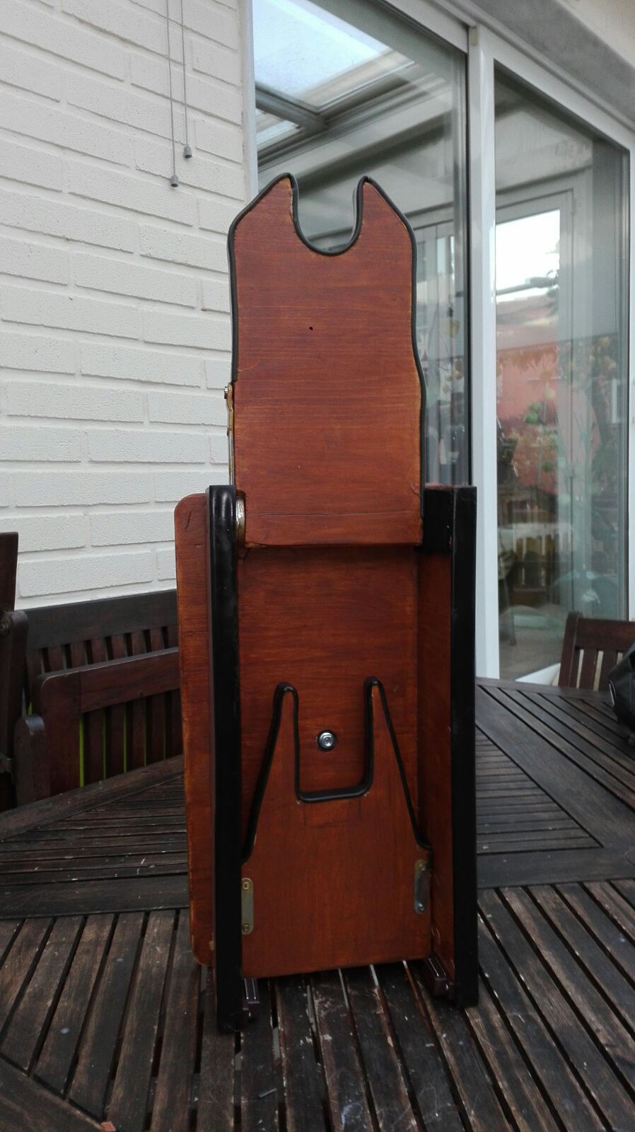

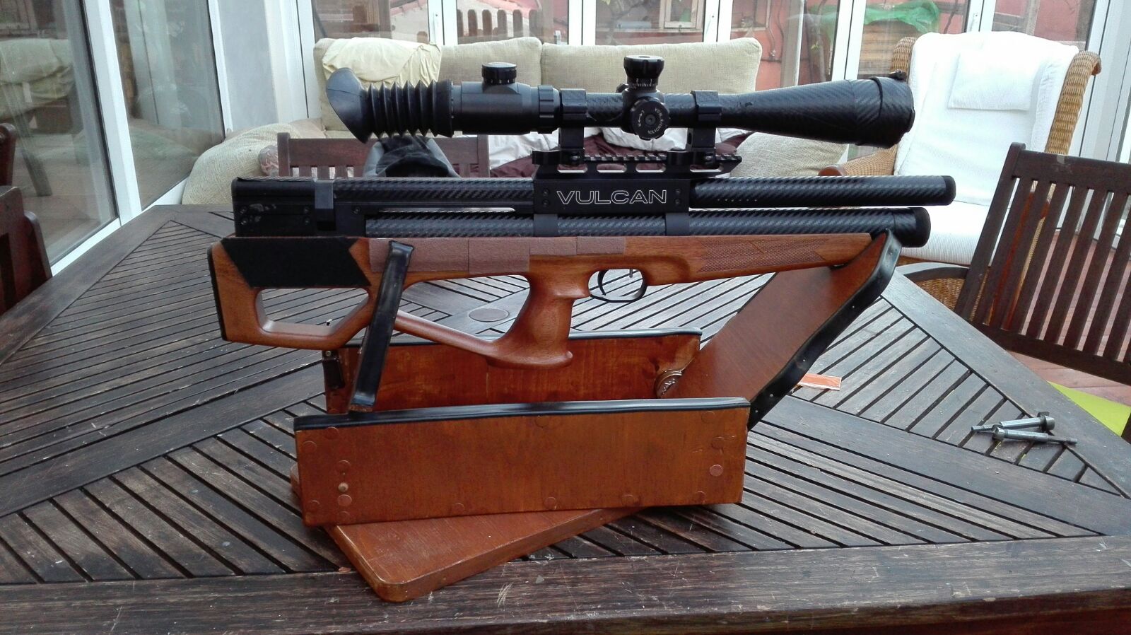

Bueno amigos foreros
Ya he terminado la versión prebeta 2.1
Ahora cuelgo unas fotos.
* Conseguido el plegado para colgarla en algún sitio apropiado (falta el agujero para la alcayata), no como quería: recogida sobre sí misma en sus dos alas, pero de momento no tengo solución para meter la torre delantera en el cajón.
* Conseguida la deriva de manera sencilla, con un eje centrado en la base, sobre plataforma que otorga gran estabilidad.
* El movimiento vertical de la torre delantera se produce con la inercia del apoyo, ejerciendo algo de presión sobre el peso del arma. El mecanismo es una bisagra de las que mantienen las puertas que abren horizontal hacia arriba, le he cortado un brazo convenientemente para alojarla en la pared lateral. Es muy efectiva soportando presión pero no cierra más que a 90º en el sentido contrario por lo que no entra en el cajón para plegarla.
* El retén de la torre trasera son dos imanes de los de las puertas de la cocina.
Sigue quedando alta a pesar de bajarle unos centímetros, pero para mi mesa que es una mesa tocinera bajita (60) y la silla también, la altura es ideal.
El acabado, de momento, para tapar defectos, barniz cerezo mate al agua. :oops:
Sólo lleva madera, tornillos, la bisagra, los imanes y algo de tira para cubrir cantos de pvc.
Con los resultados de las pruebas de uso y los aportes o ideas que surjan en el foro, veremos de acabar el proyecto hasta donde lleguen mis capacidades bricolajeras.
Ya tengo el primer comentario en casa: de mi mujer.
Ponle cuerdas y es como una guitarra :lol: :lol: :lol:
:birra^:

Mensajepor Mili80 » 25 Ene 2017 21:21
llega mi hija :shock:
Papá, de donde has sacao el jamonero ese, ya era hora de que compraras un jamón que está navidad no te has estirao demasiado. :oops:
Si comienza uno con certezas, terminará con dudas; más si acepta empezar con dudas, llegará a terminar con certezas.

Mensajepor Rafael1270 » 25 Ene 2017 22:58
:lol: Mira que cuando compres un jamon son capaces de ponerlo en el banco de tiro
Igual no triunfas con un diseño de banco pero si con un jamonero articulado :lol:
Bromas aparte, muy buen curre, ingenioso, mejorable, por supuesto, pero hecho con voluntad e idea y te he quedado ingenioso, solo falta que pongan un apartado en el foro llamado bricos e ir colgando diseños de los foreros de cosas DIY en general.
Por cierto que alucinante se ve la carabina, vaya diseño futurista.
Ahora lo que dices, sacarle el jugo o nuevas versiones al banco y a por el que el camino ya esta andado.
