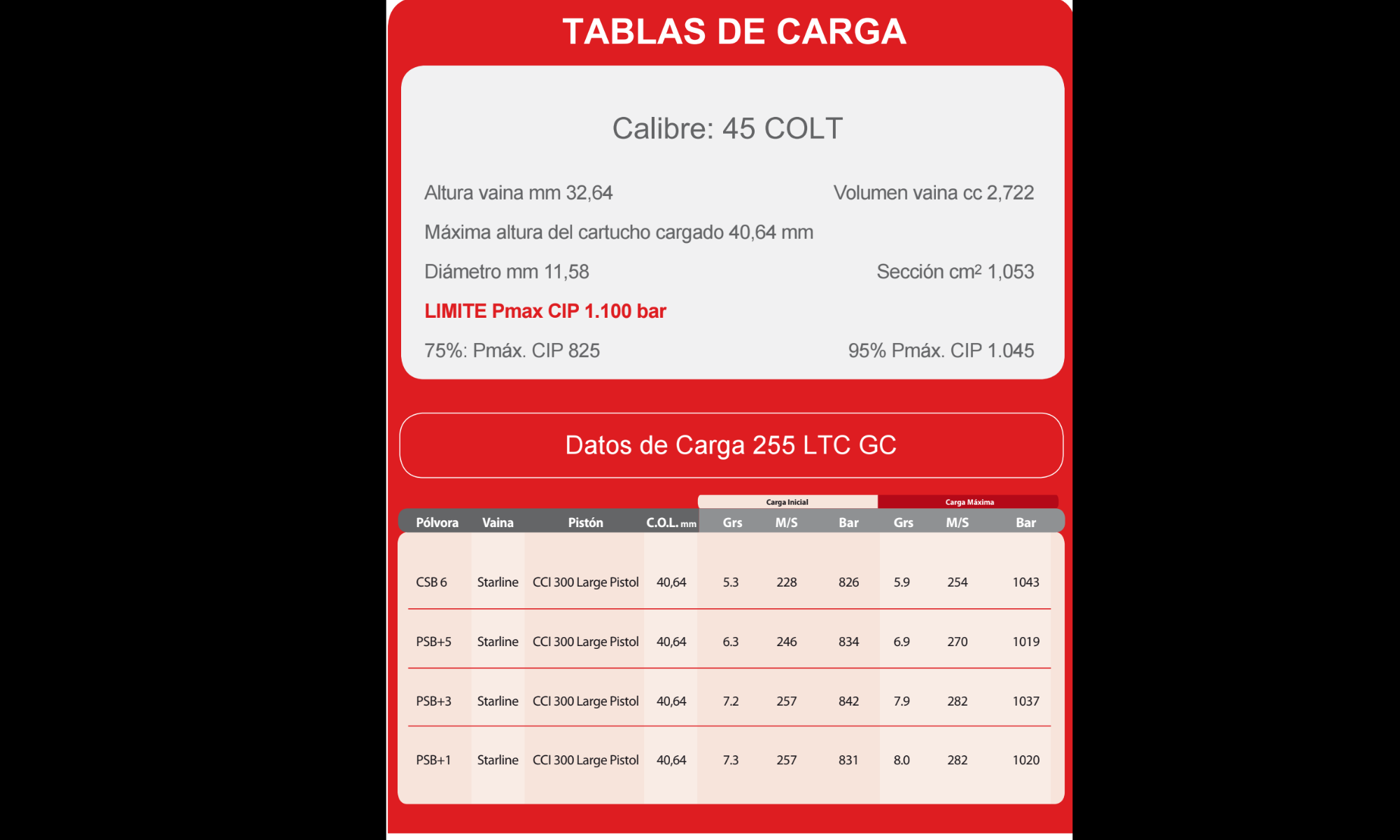

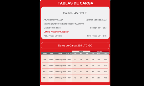

Hola compañero, me han llegado las puntas de 255 gr. me disponía a empezar por tu receta pero he visto una tabla de maxan en la que indica carga mínima de 5,3 , no sera tú carga de 3,8 una carga muy baja ?

Mensajepor MamasBoy » 01 Oct 2025 13:39
Es carga para Cowboy Acción Shooting, no necesitas tumbar un búfalo, con traspasar el papel es suficiente, queda un tiro muy suave y agradable, tanto en revolver como en rifle de palanca, y tiro a 50m sin problema.
De hecho yo saqué la carga de un foro de CAS francés en donde decían que ellos cargan 160-180gr con 3gr de csb1m, me pareció extremadamente bajo y luego pensé, "si al 45 ACP le meto 3,8gr y funciona sin problema, al revolver que no tiene que automatizar, también le irá bien".
He utilizado esa carga durante más de cinco años y nunca me ha dado problema. (3,6 de ba10 o 3,8 de csb1m)

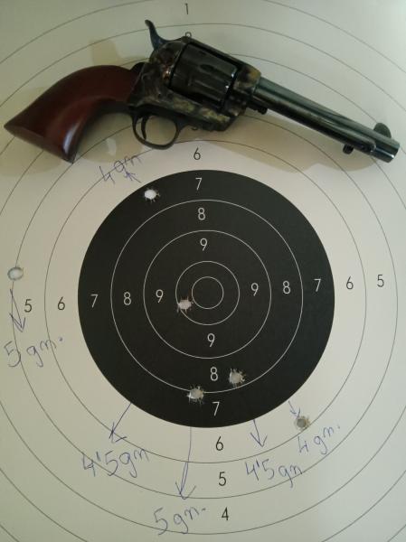

Bueno ayer hice pruebas con CSB6 , 2 balas con 4 gn. , 2 balas con 4,5 gn. y 2 balas con 5 gn., puntas de 255 g. cobreadas de 452 y LTC de 40 mm. iba a probar con tu receta de 3,8 gn. pero como se ve tan poca pólvora en una vaina tan grande empecé desde 4 gn. mi intención solo era entrar en el negro era la segunda vez que lo usaba y me queda bastante para controlar las miras y disparador de este revolver, la prueba la hice a mano alzada y a 25 m. , me da la impresión que el mejor resultado con las 3 cargas diferentes lo he obtenido con la carga de 4,5 gn. (un 10 y un 8 ) además me pareció más similar a la munición de Magtech cowboy acción comercial que probé cuando lo estrené.
Seguiré probando ahora con 4,2 gn. y 4,4 gn. a ver cómo me va.
