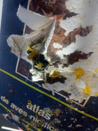

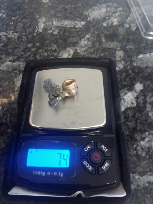

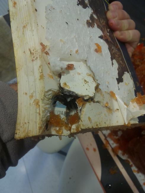

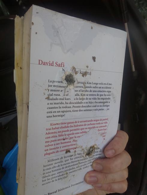

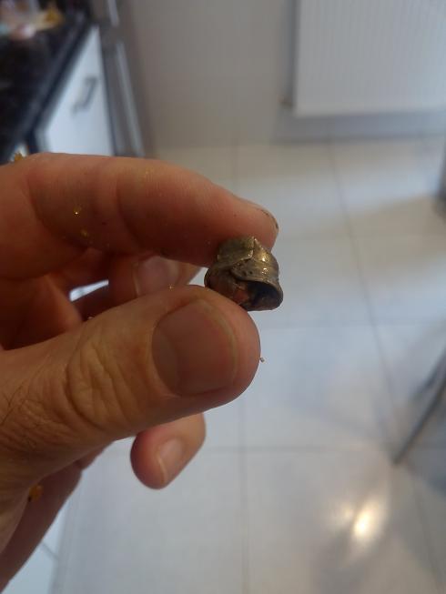

RESULTADOS WINCHESTER POWER POINT 180gr 30.06:
Aquí podemos ver como causo daños en el segundo libro.
La bala recuperada, estaba dividida en dos partes, una formada íntegramente por la camisa, en concreto se recuperaron, 4,1 gramos de camisa, y un segundo resto formado por el plomo, 3,2 gr de plomo; en total 7,3 gramos recuperados de los 11,6 gramos originales, es decir, un 62,93% de peso retenido DESPUES DE ATRAVESAR EL PRIMER LIBRO.
El trozo de plomo se recuperó al fundir la gelatina y apareció, por lo que se había quedado separado de la camisa.
La bala recuperada presenta un diámetro de aprox. 15mm., aunque el diámetro del agujero del primer libro es más pequeño que el de la remington.

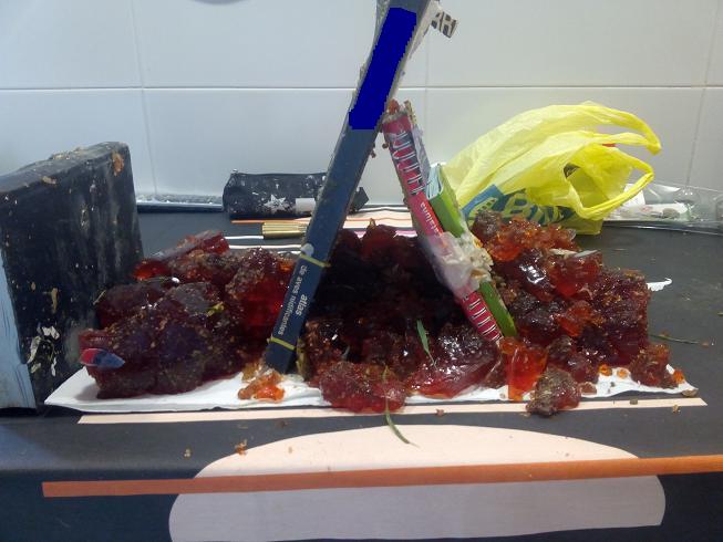

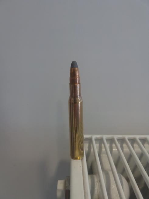

...ahora vamos con la siguiente, se trata de la BRENNEKE BASIC 185gr 30.06.
RESULTADOS BRENNEKE BASIC 185gr 30.06:
Se trata de una bala de las de tipo "blanda", relativamente desconocida por no ser una habitual de las conversaciones foreras.
El comportamiento de la Brenneke fue también similar al de la Core Lockt y la Power Point, con una ligera mejora positiva al ganar un pelín más de penetración que estas dos anteriores. Poca diferencia pero algo si se aprecia en la prueba.
Al igual que la power point la bala no llegó a recorrer el primer bloque entero. Atravesó el primer libro y llegó hasta el segundo, pero no fue capaz de atravesarlo. Empezó a entrar en el segundo libro (muy recio por cierto) y causó daños más o menos hasta la mitad.
De la misma forma que las anteriores, lo bueno de este comportamiento es que toda la energía queda cedida en ese tramo. Si os fijáis en la foto, se observa como LOS DOS PRIMEROS BLOQUES DE GELATINA SE ENCUENTRAN CON GRANDES DESTROZOS, en cambio el tercero se encuentra intacto, sólo que se ve que en el viaje de vuelta se me desparramó.
Al igual que la remington y la winchester, tiene un efecto MENOS penetrante que la norma. PERO ME VI GRATAMENTE SORPRENDIDO POR LA MISMA, QUE COMO MÍNIMO ESTARÍA Al NIVEL DE LAS ANTERIORES.
Eso sí, al igual que las anteriores, fue interesante ver que en todo momento la bala no perdió su dirección y mantuvo su trayectoria.

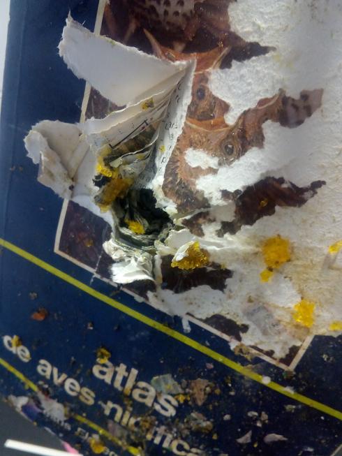

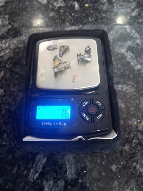

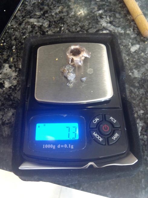

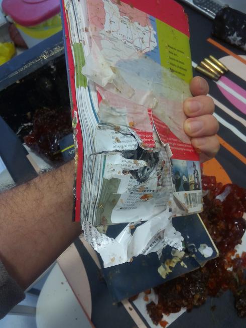

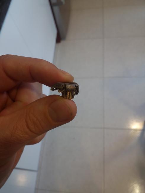

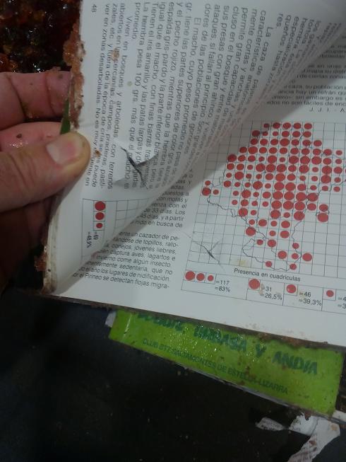

La DIFERENCIA entre esta bala y las anteriores, es la forma en la que se fragmenta la bala. En todas las probadas hasta ahora, siempre he conseguido recuperar la camisa casi casi completa, y en algunas con suerte algún trozo grande de plomo. En esta bala sólo conseguí recuperar un trozo de camisa, pero en cambio varios pedazos relativamente grandes de plomo. De hecho, fue uno de estos trozos de plomo, el más grande, el que llego hasta la mitad del segundo libro.
El hecho de que en esta bala existan trozos de plomo que no se han deshecho como en la mayoría de casos anteriores, me hace pensar en que pueda ser algún tipo de aleación de plomo que le de cierto grado de dureza y le permita no desintegrarse.
El peso de la camisa recuperada es prácticamente despreciable, no así el del plomo. En concreto se recuperaron, 7,6 gramos de plomo de los 12 gramos originales, es decir, un 63,33% de peso retenido DESPUES DE ATRAVESAR EL PRIMER LIBRO.

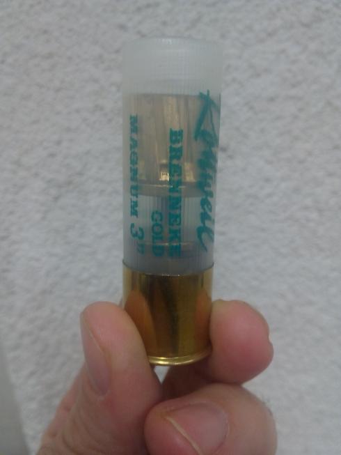

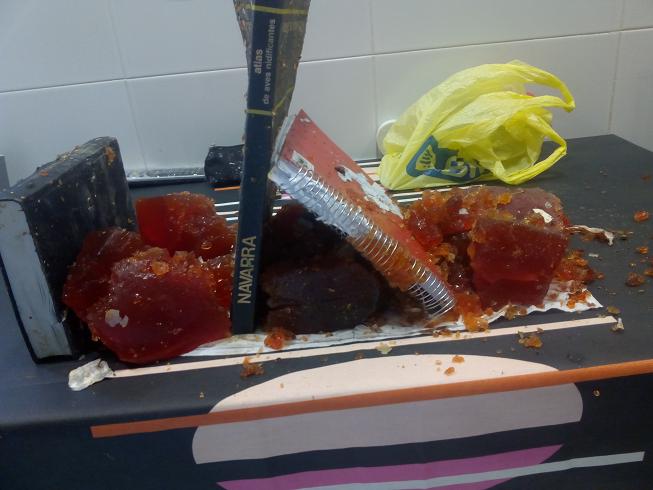

...y por último, y por cambiar de calibre, vamos con ESCOPETA y con la bala ROTTWEIL BRENNEKE GOLD de 3" en calibre 12.
RESULTADOS ROTTWEIL BRENNEKE GOLD de 3" en calibre 12:
Se trata de una bala muy típica de las usadas en escopeta. De hecho la tengo porque es la que mejor me agrupa en la escopeta.
El comportamiento de la Rottweil fue sorprendente, mejorando en penetración a las balas blandas core lockt, power point y basic, e igualando a la Norma a marcar el tercer libro.
Al igual que la norma la bala llegó a recorrer el primer bloque entero. Atravesó el primer libro y el segundo (siendo muy recio éste, de hecho es el mismo que la basic no pudo atravesar) y llegó hasta el tercero causando daño en este pero no siendo capaz de atravesarlo.
Es cierto que yo pensaba que con el poder de parada que siempre se asigna a la bala de escopeta por su tamaño, los daños en la gelatina serían superiores, pero no son mayores que los observados en las pruebas anteriores, de hecho, el destrozo sobre el primer libro es un agujero limpio, frente a la casi desintegración del mismo que tuvo la norma.
ME VI GRATAMENTE SORPRENDIDO POR LA PENETRACIÓN DE LA MISMA.

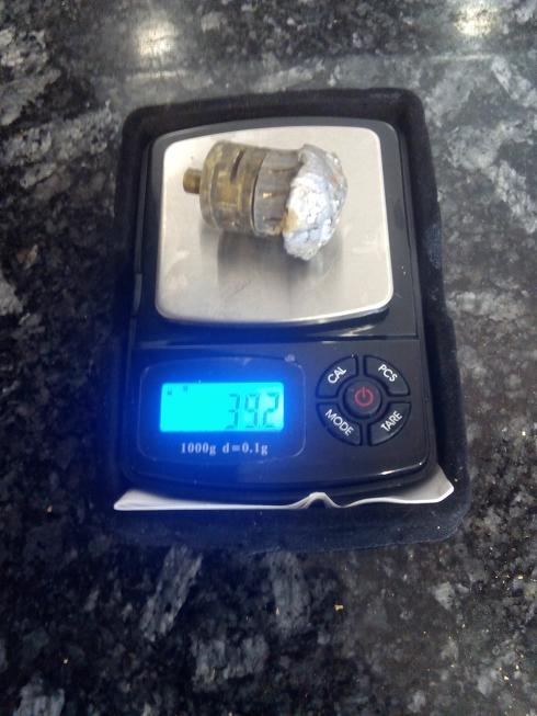

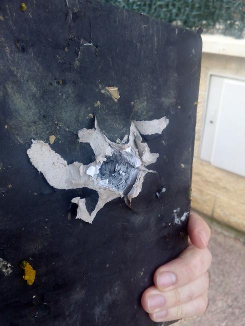

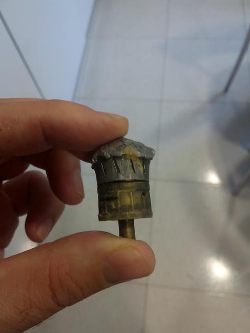

Aquí vemos como atravesaron el segundo libro:
La bala se recuperada se encuentra en un único bloque. Se recuperaron 39,2 gr de los casi 40 originales originales, es decir, prácticamente el 90 y pico % de peso retenido DESPUES DE ATRAVESAR LOS DOS PRIMEROS LIBROS.

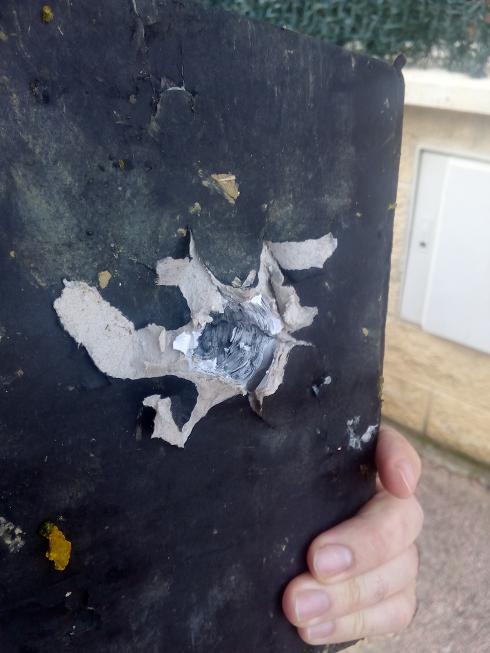

Buenas, hoy he hecho la prueba de nuevo con la BRENNEKE BASIC pues me mosqueaba no conseguir encontrar la camisa, pues bien, en esta ocasión ya ha aparecido. Lo que si se repite es que gran parte del plomo queda en un pedazo importante, tal y como se ve en las fotos.
Los resultados con los mismos que describí en su apartado, se detiene en el segundo libro.

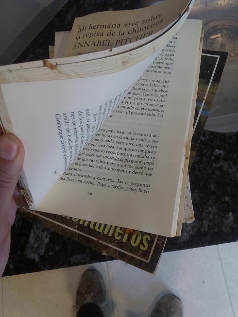

Re: PRUEBAS BALÍSTICAS "CASERAS"

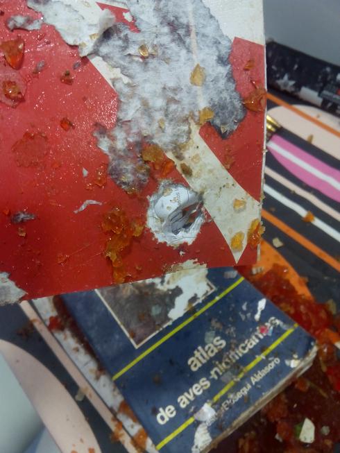

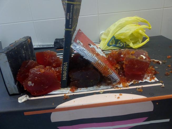

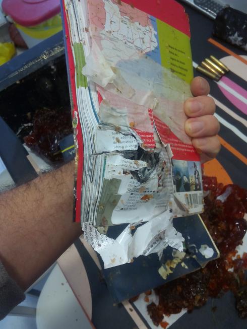

EFECTO DE LA GELATINA.
He probado a tirar la misma bala Brenneke Basic sobre los mismos 3 libros, sin utilizar la gelatina para ver el efecto de la misma, es decir, el efecto de las partes blandas.
A priori, da la impresión que la retención de la gelatina es bajísimo pues si presionas con el dedo consigues entrar en la gelatina sin resistencia, pero por otra parte, un bloque de gelatina en los videos de internet consigue frenar completamente las balas.
¿Qué creéis que habrá pasado?¿Donde creéis que habrá parado la bala?¿el segundo libro como en el caso de usar gelatina?¿o en el tercero?¿o habrá atravesado todos los libros?
Pues......no he conseguido recuperar la bala por una sencilla razón.......LA BALA HA ATRAVESADO LOS 3 LIBROS....sin problemas, sin variar la trayectoria.......
Se observa que en los dos primeros libro la entrada de la bala es del tamaño de la bala y solo al salir del segundo y entrar en el tercero, el diámetro ya es superior y la bala ya ha expandido. En cambio con la gelatina, la entrada al primer libro ya se producía con una cierta expansión de la bala.
Pues si, parece que la gelatina (partes blandas) hacen su función y vaya que si la hace,.... sorprende que si no hay gelatina de por medio, la bala tipificada como "blanda" no tiene problemas en atravesar los 3 libros, pero si metemos gelatina de por medio, no es capaz de atravesar el segundo libro........ahora vas y la cascas !!!!...

Las pruebas están muy bien, siguen demostrando lo que ya suponíamos sobre ellas.
Lo de la Brenneke 185 gr es muy útil. Supongo que la aleación de plomo tendrá más antimonio que en la Power Point, la Plastic point y la Core Lokt.
