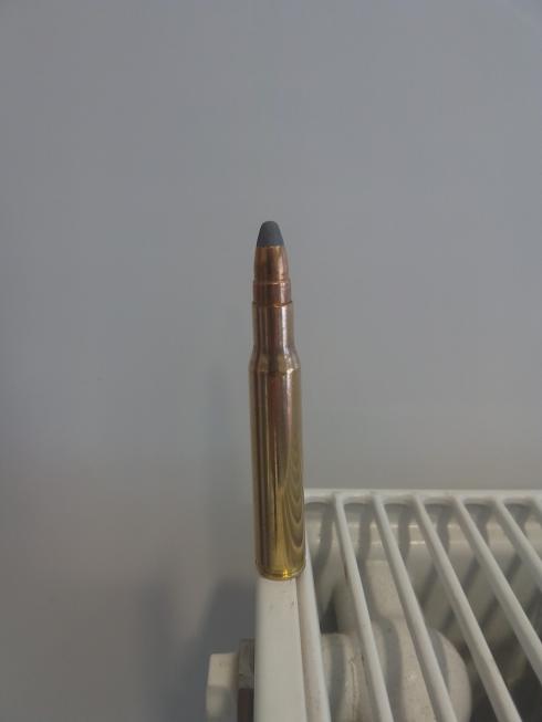

Re: PRUEBAS BALÍSTICAS "CASERAS"
...ahora vamos con la siguiente, se trata de la BRENNEKE BASIC 185gr 30.06.
RESULTADOS BRENNEKE BASIC 185gr 30.06:
Se trata de una bala de las de tipo "blanda", relativamente desconocida por no ser una habitual de las conversaciones foreras.
El comportamiento de la Brenneke fue también similar al de la Core Lockt y la Power Point, con una ligera mejora positiva al ganar un pelín más de penetración que estas dos anteriores. Poca diferencia pero algo si se aprecia en la prueba.
Al igual que la power point la bala no llegó a recorrer el primer bloque entero. Atravesó el primer libro y llegó hasta el segundo, pero no fue capaz de atravesarlo. Empezó a entrar en el segundo libro (muy recio por cierto) y causó daños más o menos hasta la mitad.
De la misma forma que las anteriores, lo bueno de este comportamiento es que toda la energía queda cedida en ese tramo. Si os fijáis en la foto, se observa como LOS DOS PRIMEROS BLOQUES DE GELATINA SE ENCUENTRAN CON GRANDES DESTROZOS, en cambio el tercero se encuentra intacto, sólo que se ve que en el viaje de vuelta se me desparramó.
Al igual que la remington y la winchester, tiene un efecto MENOS penetrante que la norma. PERO ME VI GRATAMENTE SORPRENDIDO POR LA MISMA, QUE COMO MÍNIMO ESTARÍA Al NIVEL DE LAS ANTERIORES.
Eso sí, al igual que las anteriores, fue interesante ver que en todo momento la bala no perdió su dirección y mantuvo su trayectoria.
