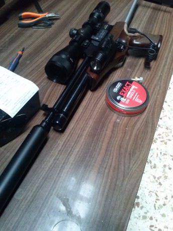

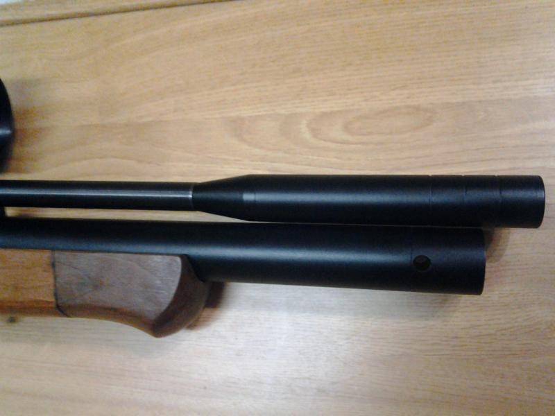

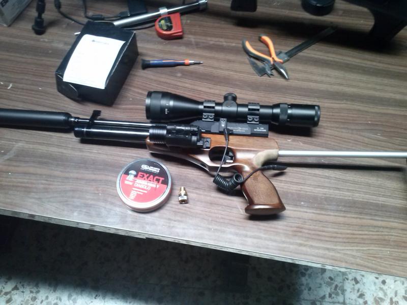

Y AHORA LA SORPRESA .....
ME HA LLEGADO DE USA , UN BREECH MULTITIRO Y SU CORRESPONDIENTE ENFUNDADO Y MODERADOR DEL CAÑON.
YA PONDRE MAS FOTOS
PUES ESO AMIGOS, he pensado que podriamos colgar en un hilo fotos de los tuning que tenemos hechos a nuestros 00
PUES ESO AMIGOS, he pensado que podriamos colgar en un hilo fotos de los tuning que tenemos hechos a nuestros 01

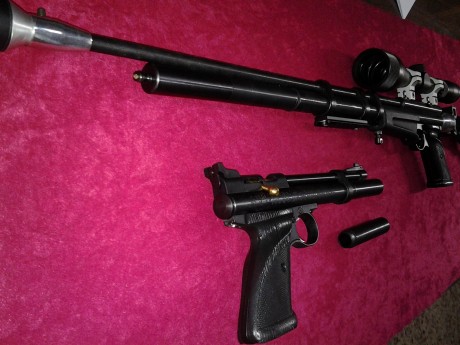

algunas fotos de su hermana pequeña......
esta tambien pcp con hipac , breech metalico , culatin y visorcete que le va al pelo

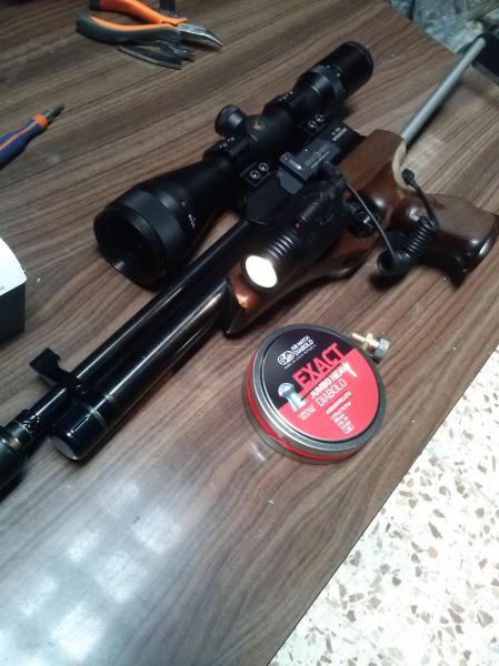

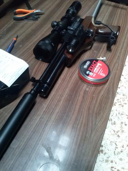

Mensajepor JOSEABLANCO2 » 01 Ago 2014 08:25

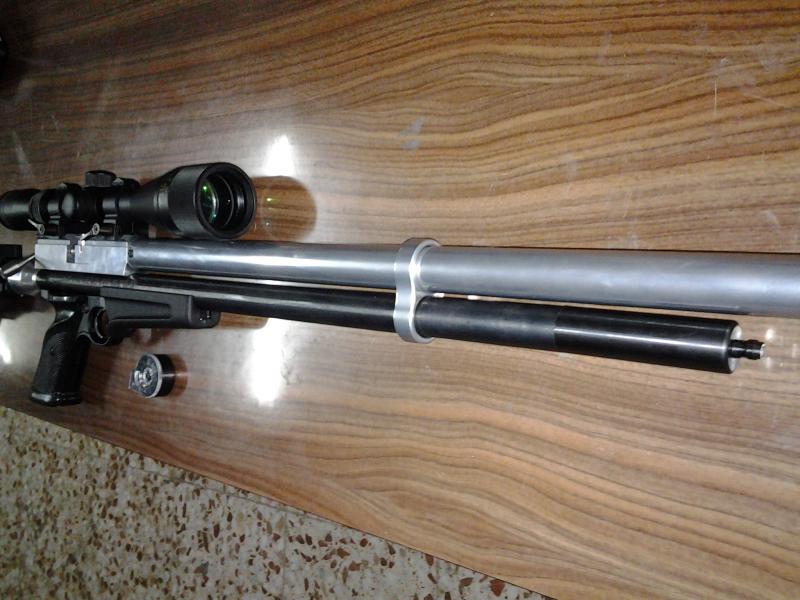

esto ha sido un vestidito nuevo a una brocock añadiendole un culatin para hacerla una minicarabina , un carril picantiny lateral en este caso para un laser- linterna con remoto y una bandeja para hacerla monotiro ya que estos chismes adolecen de no se muy fiable el cargadorcito tipo revolver que traen de casa,este laser puesto a tiro a 10 metros y el visor centrado a 40 metros, una delicia de juguete, disparando desde la cintura laas latas saltan que da gusto

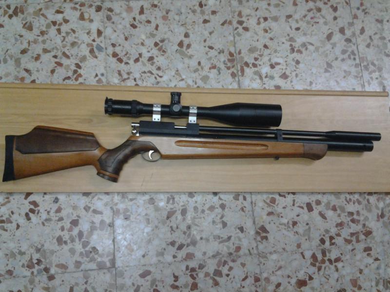

Mensajepor JOSEABLANCO2 » 15 Sep 2014 07:51

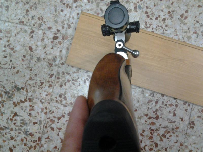

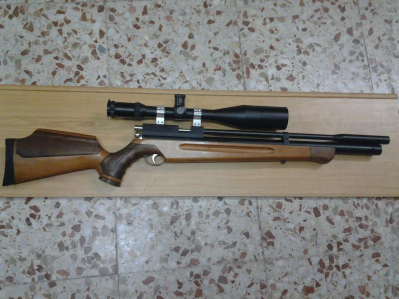

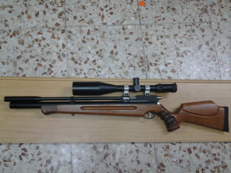

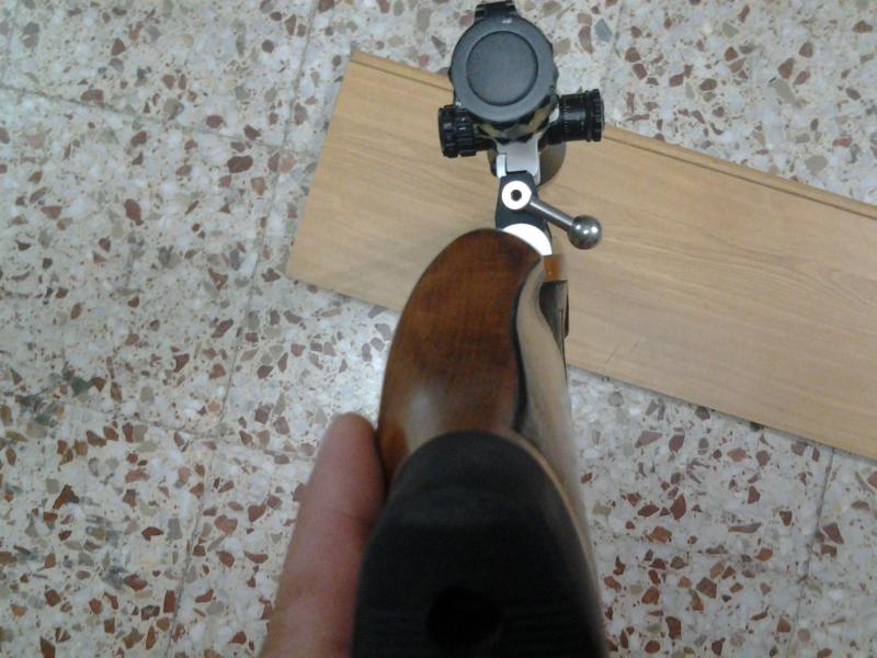

A ver si os gusta este tuning a una SPA m-10..................
se le ha instalado un cañon BSA recortado el cañon 12 cm , instalado un regulador lobo y unos retoques a la culata poniendole un puntal y talonera del pistolet de nogal ademas de rebajar el lateral derecho de la culata , quitandole algo de peso y dejandola solo para diestros, el pistolet semi-anatomico y unas filigranas, repasando todo lo retocado en la madera con un barniz en tono nogal , queda un conjunto a mi gusto bonito y mas comodo con una longitud total de 105 cm.
Ademas de esto con el buen hacer del amigo lobo , se le puso el tornillito de purga para el deposito,elemento este muy practico.
YA NO PARECE UNA CHINA SOSA , AHORA VA DE DOMINGO..
PUES ESO AMIGOS, he pensado que podriamos colgar en un hilo fotos de los tuning que tenemos hechos a nuestros 80
PUES ESO AMIGOS, he pensado que podriamos colgar en un hilo fotos de los tuning que tenemos hechos a nuestros 81
PUES ESO AMIGOS, he pensado que podriamos colgar en un hilo fotos de los tuning que tenemos hechos a nuestros 82

Mensajepor JOSEABLANCO2 » 15 Sep 2014 07:54

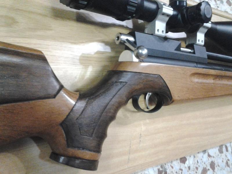

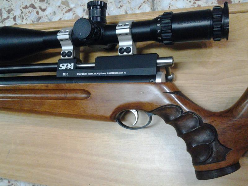

ALGUNA FOTO MAS ...detalles de puntal, pistolet y culata
PUES ESO AMIGOS, he pensado que podriamos colgar en un hilo fotos de los tuning que tenemos hechos a nuestros 90
PUES ESO AMIGOS, he pensado que podriamos colgar en un hilo fotos de los tuning que tenemos hechos a nuestros 91
PUES ESO AMIGOS, he pensado que podriamos colgar en un hilo fotos de los tuning que tenemos hechos a nuestros 92

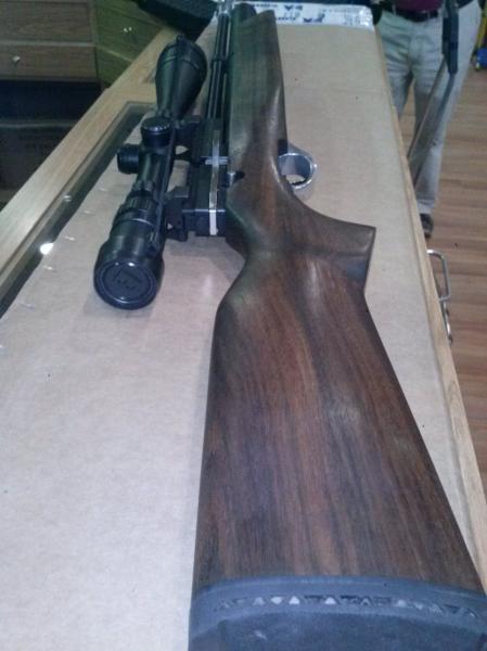

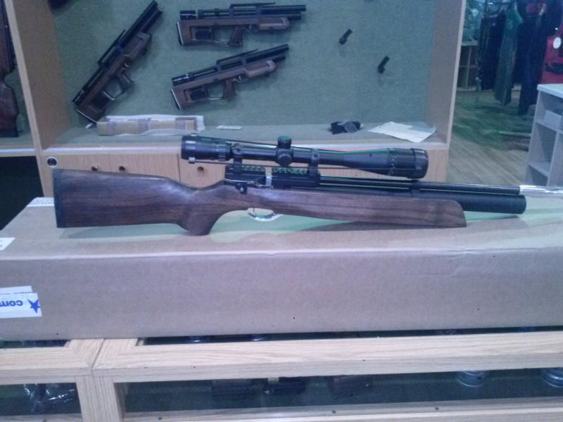

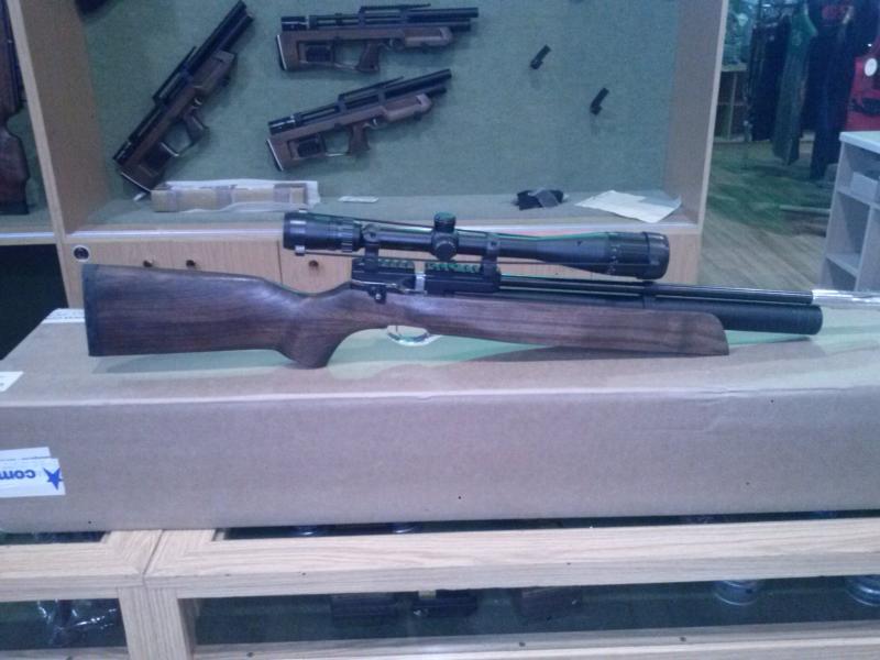

ahora os dejo una maravilla , de la precision , una caliber carbine 5,5 , con air striper de el amigo Nicolas ( xaloc) cargador monotiro del de os escribe y culata de nogal al aceite del amigo Tragator, deciros que esta culata esta copiada de una culata para bench rest kelbly que el mismo propietario tiene montado en un 6 mm PPC, el arma quedo afinada a 24 julios exactos , dado una variacion de menos de un metro por segundo entre disparos y como podeis imaginar una verdadera burrada de ellos
https://www.kelbly.com/stocks.html
PUES ESO AMIGOS, he pensado que podriamos colgar en un hilo fotos de los tuning que tenemos hechos a nuestros 110
PUES ESO AMIGOS, he pensado que podriamos colgar en un hilo fotos de los tuning que tenemos hechos a nuestros 111
PUES ESO AMIGOS, he pensado que podriamos colgar en un hilo fotos de los tuning que tenemos hechos a nuestros 112

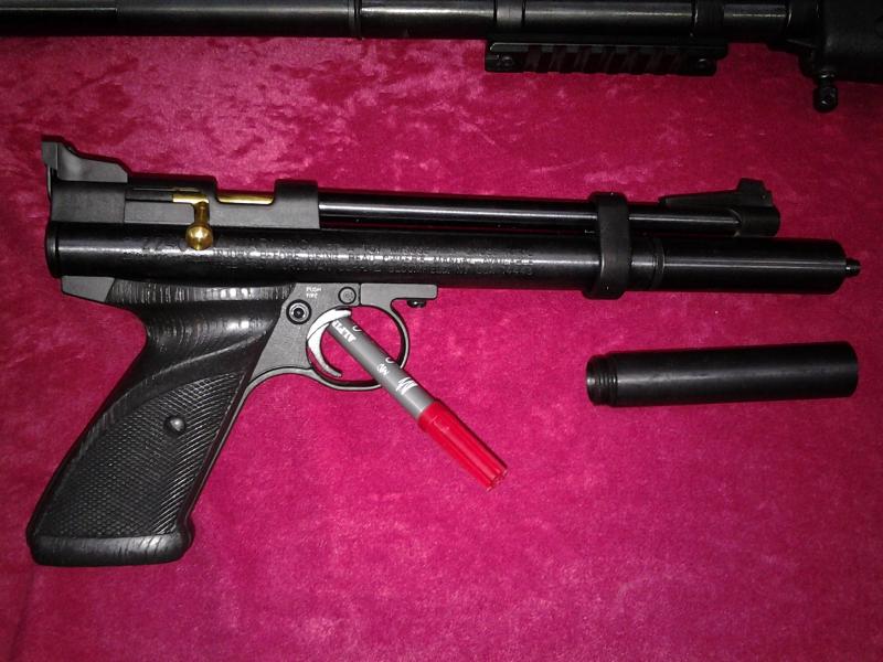

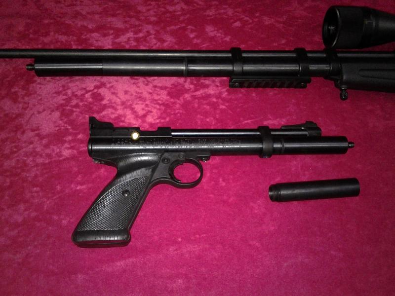

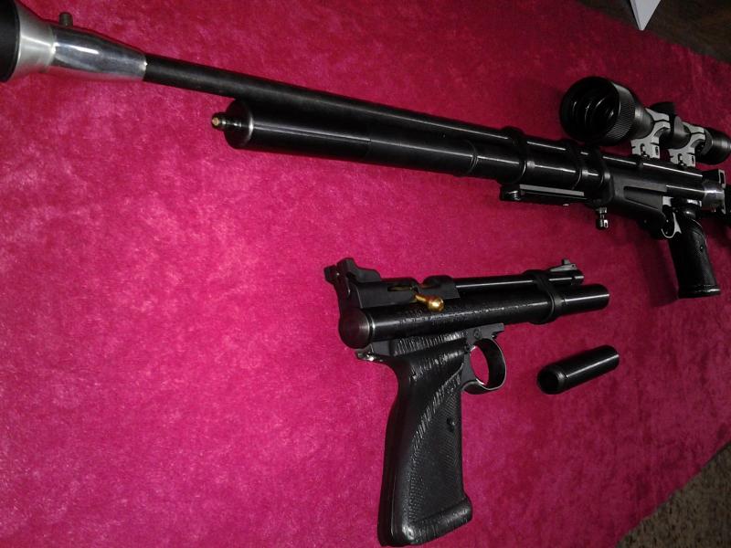

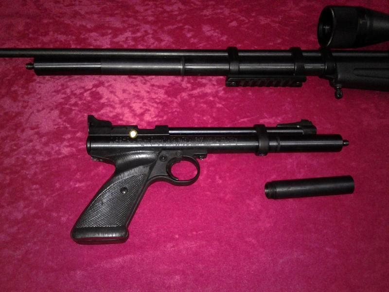

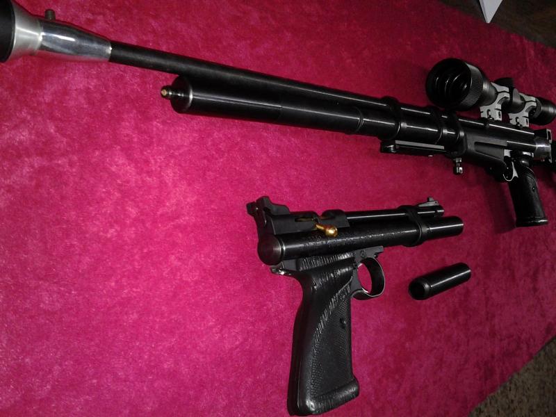

buenos dias amigos , os de jo las fotos de esta crosman 2240 pcp ¡¡¡¡ bendito pistolon ¡¡¡
pues eso ,, esta 2240 esta pasada a PCP con un hipac powermax, con dos calibres 5,5 y 6,35 le he instalado un holografico shilva que va a las mil maravillas , le he hecho una bocacha para instalarle un punto de mira ,no recuerdo de que carabina salio pero no le queda mal , muy argentino eso si,esta bocacha se la he montado para dejarla mas estetica ya que el deposito hipac salia mas que el cañon, el guardamanos es de una 2250,es potente y precisa , estoy pensando en ponerle un adaptador tipman y un culatin plegable a ver que tal va como minicarabina , en fin espero que os guste
PUES ESO AMIGOS, he pensado que podriamos colgar en un hilo fotos de los tuning que tenemos hechos a nuestros 120
PUES ESO AMIGOS, he pensado que podriamos colgar en un hilo fotos de los tuning que tenemos hechos a nuestros 121
PUES ESO AMIGOS, he pensado que podriamos colgar en un hilo fotos de los tuning que tenemos hechos a nuestros 122
tragator
Mensajes: 1796
Registrado: 28 Abr 2007 10:01
Re: FOTOS DE VUESTROS TUNING
Mensajepor tragator » 10 Oct 2014 08:07
guapa la pistola. el ,,argentino,, es uno de los buenos culateros.

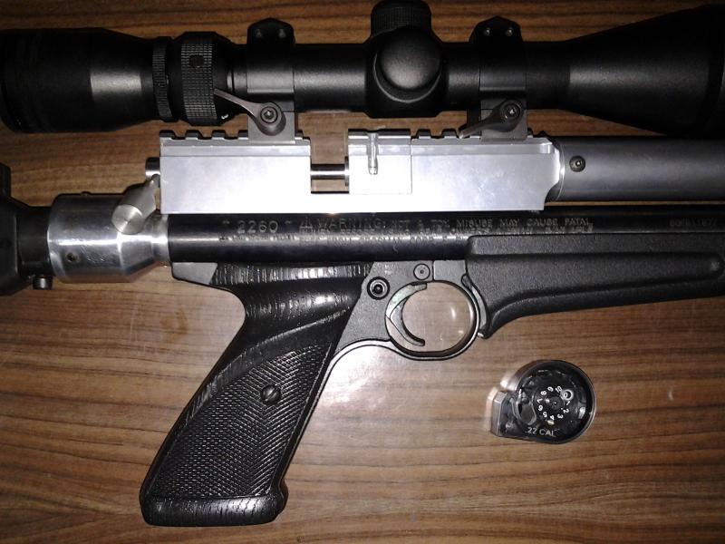

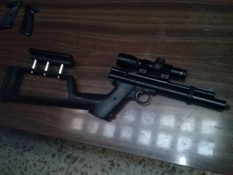

pescamar
Mensajes: 306
Registrado: 15 Dic 2012 16:39
me encantaRe: FOTOS DE VUESTROS TUNING
Mensajepor pescamar » 10 Oct 2014 12:28
hola que guapa esa crosman 2240 me encantan estas pistola son tan tuneables .

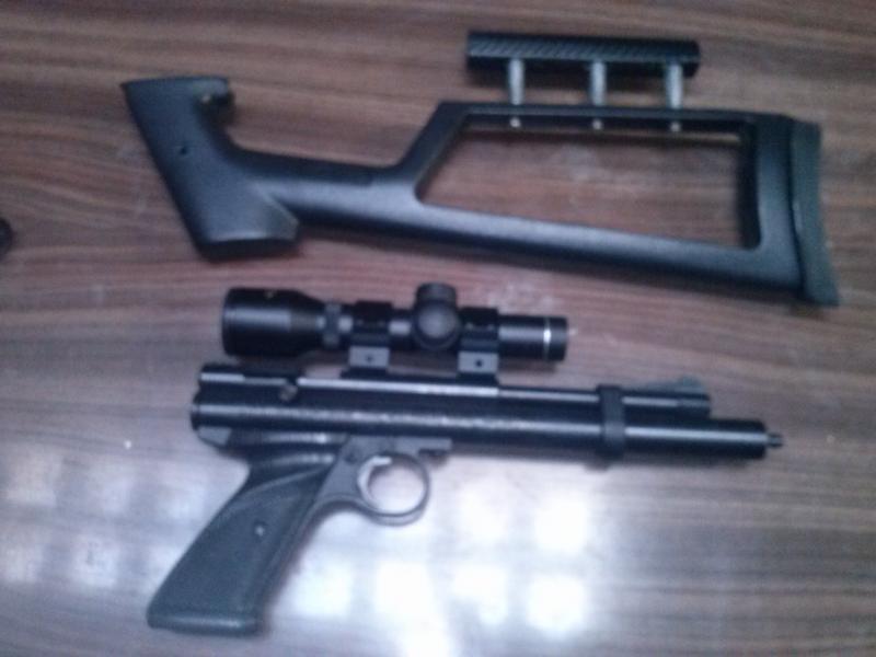

cuelgo una foto de la mis mini carabina crosman no es tan lujosa como la tulla pero va muy bien .
esta es una 2250 pasada a pcp y un regulador cometa 110 tranfes mas grande muelle martillo calzado y pasada a 4.5 va muy bien .
crosman 2240 cañón de la 2250 culatin recortado tranfe de los tubos de los respiraderos de los acuarios y muelle martillo calzado .

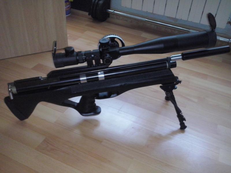

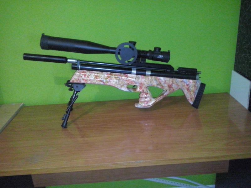

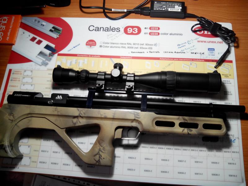

Os dejo mis últimos trabajos en BULLPUP.
Espero que os gusten.
