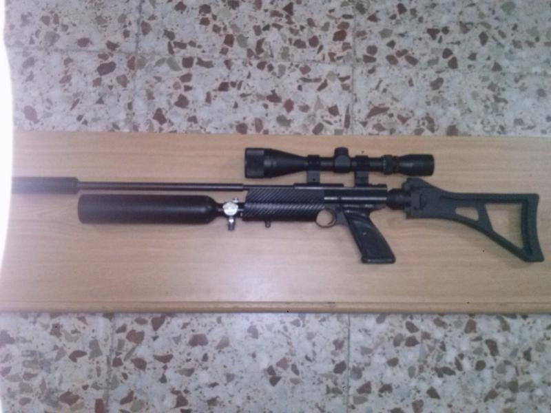

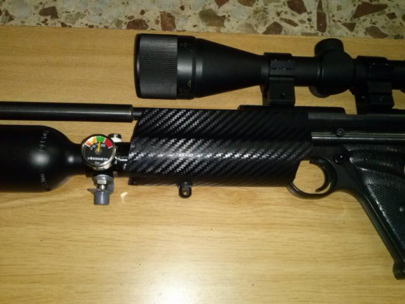

BUENO PUES EL ULTIMO INJERTO... una crosman ,,,, ¡¡¡¡ que raro ¡¡¡¡¡ pcp con botella y regulador de cometa ,breech metalico, valbula crocket barn, cañon cometa cal. 6,35 el guardamanos esta hecho con uno de escopeta repetidora
adaptador tipman 98 y culata g-36 plegable , en fin un juguete para disfrutar , la precision acojonante , estos nuevos cañones de cometa fabricados por ellos van de lujo.
como siempre espero que os guste

hola joseablanco2 pues a mi me justa .
me pasa igual que con las mujeres me justan todas asta la mia . :twisted: :twisted:

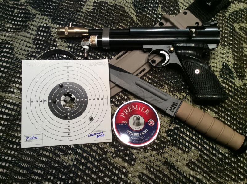

Aquí os presento a otra querida Crosman 2240 tuneada y bulkeada con carga de CO2 a botella nodriza por línea remota Tippmann.
- Breech y cerrojo de acero en el lado izquierdo para no dejar de empuñar el arma ( en el caso de diestros)
- pin del seguro en latón
- tornillería toda de acero
- bocacha de latón para roscar silenciador Weihrauch y su tapón para cuando se use sin supresor.
- resorte del mecanismo de disparo más suavecito, ha quedado al pelo.
- junta entre el puerto de transferencia y cañón.
- alza de cola de milano regulable en altura y deriva.
Lo próximo serán unas guapas cachas de madera y ya veremos si tocamos la válvula porque para tirar a 7 metros creo que 8 julios estan sobradamente bien más con el ahorro en Co2 que el bulkeo nos va a proporcionar y sobre todo la autonomía en tiros.
Inconveniente por resaltar también,el peso del arma que se pone en 1,200 kg. y el detrimento de la maniobrabilidad de la misma al llevar conectado la línea remota. Pero lo que nos hemos divertido con el proyecto no tiene precio.

Ahi que ver lo que dan de si estas pistolas
un 10 compañero por el tuneo y lo bien que te quedo.

si señor muy guapa y.. bonito bodegon con ese kabar
