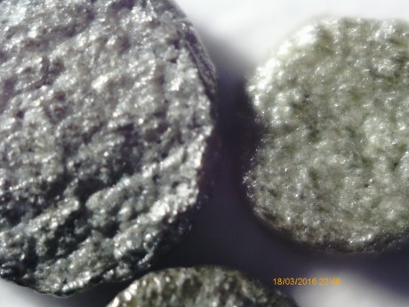

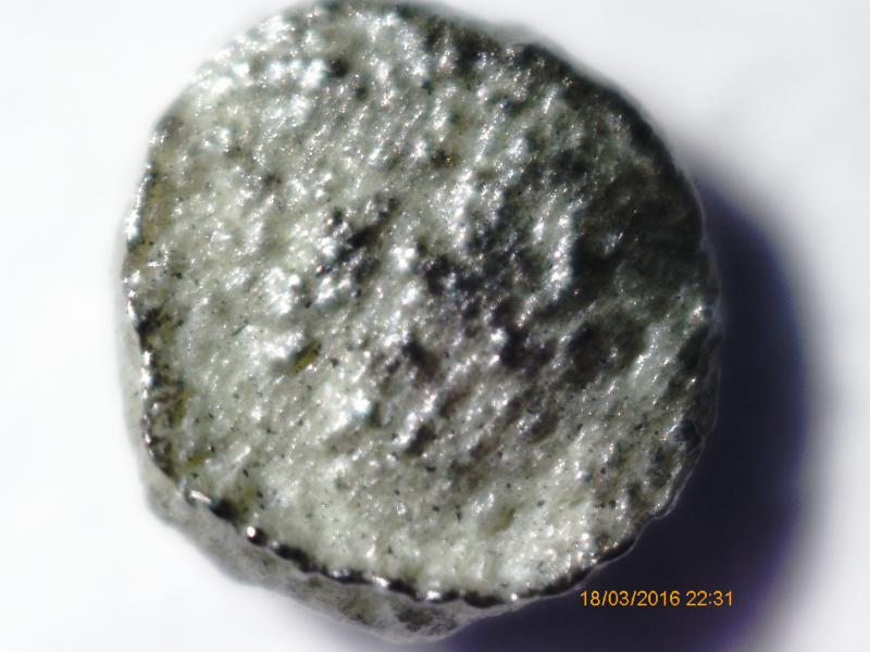

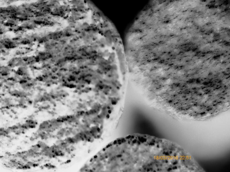

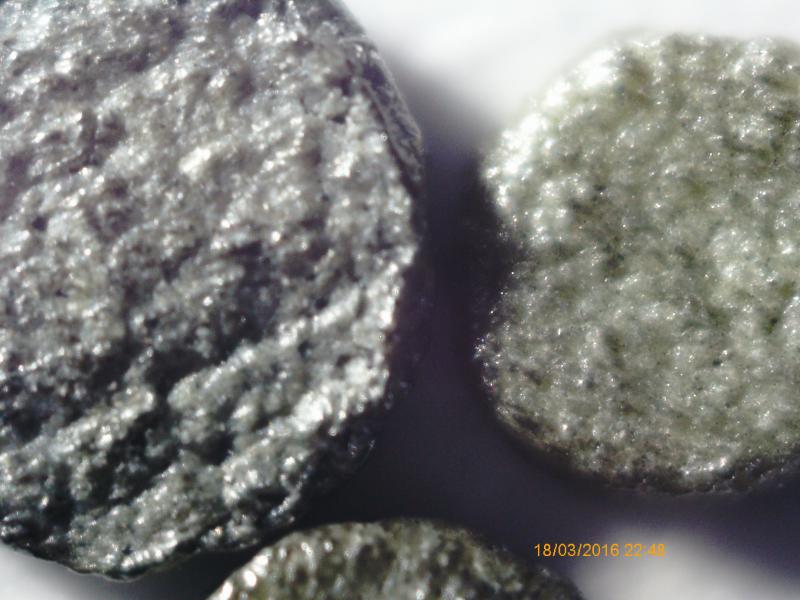

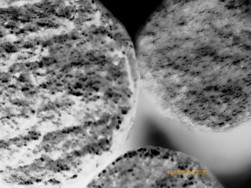

Os pongo unas fotos tomadas a través de un microscopio digital, adquirido últimamente para investigación friki jeje estos son unos granos de CBS1M (creo que están 200 aumentos) ya pondré otras fotos de cosas relacionadas.. la primera foto es un par de granos en negativo para contrastar, la segunda los mismo granos a color y la tercera un grano a color. lo que si se ve en este inframundo son las diferencias de los granos así como la textura y composición parece una tontería pero seguro que afecta a la vivacidad de la pólvora en cuestión ya que cada grano varia bastante cuando tenga mas tiempo y experiencia con el micro ya pondré mas granos y comparaciones con otros.. los colores son los propios de las muestras analizadas (no esta procesado)..
Buenas tardes en lugar de BA 9 varias armerías ya sirven Maxam CSB 1M tiene un tamaño de grano 1,4 mientras 140
Buenas tardes en lugar de BA 9 varias armerías ya sirven Maxam CSB 1M tiene un tamaño de grano 1,4 mientras 141
Buenas tardes en lugar de BA 9 varias armerías ya sirven Maxam CSB 1M tiene un tamaño de grano 1,4 mientras 142

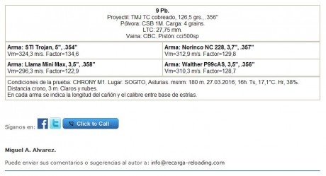

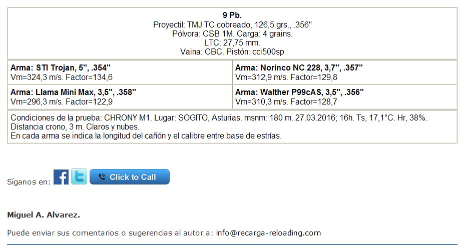

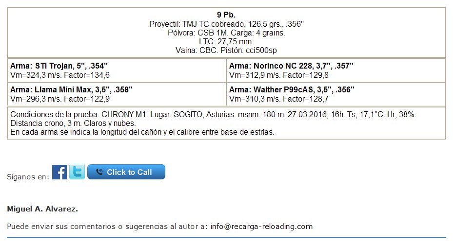

Resultados obtenidos en una recarga del 9 Pb con 4 grains de CSB1M en diferentes armas. Adjunto captura de pantalla y enlace con descarga gratuita hasta el 3 de abril de 2016.
https://www.recarga-reloading.com/descargas.htm
Miguel A.
