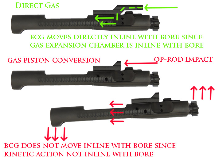

Si ya addams no lo ofrece será por algo....en foros especializados salieron las roturas buscaré y te pondré fotos...
Pero ese sistema apenas ya encontrarás ningún kit que lo monte...

Hay debate con el tema de gas o piston, ya he visto alguna foto de tetones partidos :shock:

Efectivamente pero para solucionar ese problema hay unos buffers especiales con resalte para guiarlo y que el carrier nos bascule.

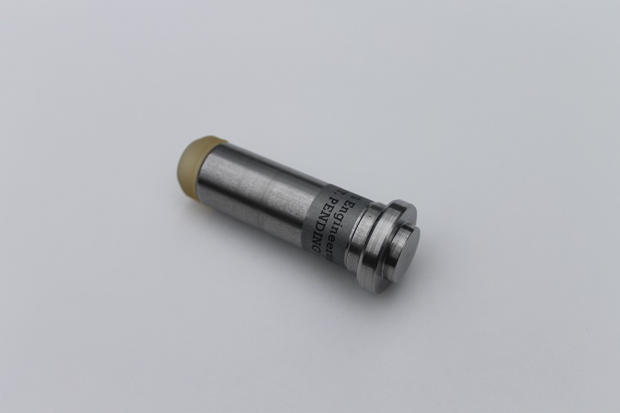

Anti tilt buffer no? la idea ya me parece buena uses sistema de gas o piston y es algo sencillo de fabricar . Pero volvemos al Lego de los AR15 , "mil colores", tamaños y pesos donde elegir :lol:
¿En que casos se necesita variarles el peso? :roll: supongo que a mas peso mas retardara la apertura y cerrara con mas fuerza y luego llega otro y le casca un bolt carrier de aluminio :lol: :lol:
Al mio le he notado (aparte de el ruidito a juguete de los chinos) que no termina de cerrar si lo suelto a pocos cm del final , ¿se solucionaria con un buffer mas pesado? o eso va a ir en contra de poder regularle los gases al minimo posible :caba:

Antes de pasarme a un AR15 normal, de Gas directo, mi primer AR15 fue un ProArms MK3 que como todos sabeis es de piston.
En su caso, el bolt carrier ya era de una sola pieza y la cabeza de cierre tenia algunas diferencias interiores. En particular se eliminaban las 3 arandelas metalicas que sellan la cámara donde se "expande el gas". Como ya sabeis estas 3 arandelas se encuentran en la parte trasera del cierre, y si ponemos el conjunto cierre cabeza de pie sobre la cabeza en vertical, son capaces de aguantar el peso del carrier.
En el caso del piston son una pieza innecesaria y eran substituidas por un muelle entre el percutor y la cabeza de cierre.
Por lo que he visto de Kits de piston y visto de mi antiguo Proarms, yo preferiria uno con un bolt carrier completo de una pieza. Creo que sera mucho mas solido que la otra opción.
Por otro lado, es que no me pondria un Kit de piston. Stoner diseño el AR15 tal y como es. Ligero, suave y con un cierre que literalmente flota dentro del receiver. Este sistema jamas me ha dado una interrupción por suciedad, ni tras sesiones de mil tiros. Ahí lo dejo, pero invertimos dinero en solventar problemas que no existen...

Si te da problemas de acerrojamiento, va ser tema del Muelle.Más que de un buffer pesado,Prueba a cambiar el muelle.Si no va así, mira ver el cierre que no tenga una rebaba o algo que le frene al acerrojar.

El bolt carrier pesado consigue que el periodo de ciclo sea mayor, es decir que la velocidad del Bolt carrier sea mas lenta. En armas automaticas esto las hace mas controlables y mejora su fiabilidad. Su uso en armas semiautomaticas; hace falta mas gas para mover el buffer pesado, con lo que algunos los usan para "curar" AR con tendencia al OverGas.

Por economia no hay problema el precio de el material para fabricarlo es ridiculo , aunque eso si con las horas que pierda fabricandolo igual me saldria mas a cuenta comprar uno .
El buffer seguro que me lo preparo en cuanto encuentre un elastomero lo suficientemente blando. Aunque en principio no seria necesario que lleve el sistema Anti-Tilt para usarlo con el sistema de gas ¿mejor sera para evitar desgastes? :roll:

Yo creo que no tiene importancia lo del antitilt, y menos con gas directo. Ten en cuenta que el Bolt carrier "flota" dentro del upper.
