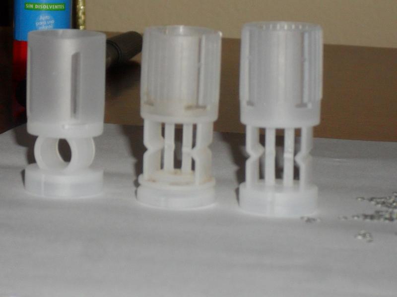

Mensajepor car123 » 09 Ene 2012 15:45

esta es la polvora y los tacos que estoy usando,el punto rojo que se ve en la polvora es un trosito de plastico que se ha caido en ella,el color es el mismo que la ceniza de un cigarro,y esa cantidad es la que le pongo para 32 gr de perdigone,bueno estan son las fotos

Mensajepor lewis » 09 Ene 2012 21:08
Por la forma laminada redonda y el color grisáceo se ve que es de escopeta pero si no tienes constancia de la vivacidad... es ir un poco a tientas y lo mejor es hacer pruebas.
A mí me recuerda la Csb-1 pero así a ojo no vale, lo que vale es el quemado.
Con las cargas que estás cargando tienes bastante margen de seguridad como para subir unas décimas en la pólvora. Prueba a 1'7-1'8 gramos para el de 32. Todo lo más que puede ocurrir es que te dé algo más de bofetada pero no creo que mucha tampoco por el peso del perdigón que no es nada alto.Así subirás la velocidad sin subir excesivamente la presión
En todo caso, haz las pruebas subiendo la carga poco a poco con dos -tres cartuchos de cada.
En cuanto a los tacos, nada que objetar, en cambio, del primero a la izquierda he recuperado varios SIN ABRIRSE las aletas lo que le hace dar un tiro largo agrupado pero no como debería ser, con algunas pequeñas irregularidades en el plomeo al acompañar demasiado a la carga de perdigón como he comprobado en algunas pruebas que hice.
Ya nos contarás cómo te va.
