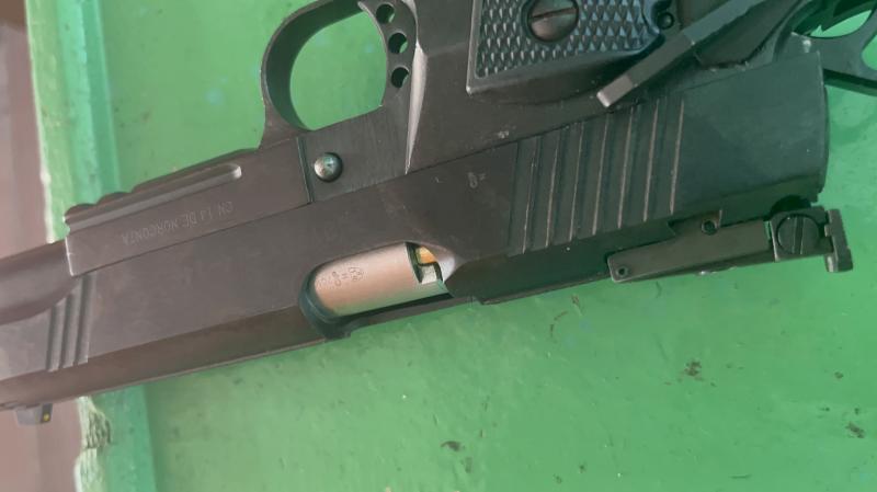

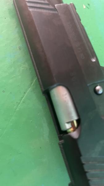

Mave777 escribió:Hola necesito ayuda con una 1911 Norinco, Np 44.
Se encasquilla la corredera al 3 disparo, no podiendo sacar la bala viva, ya que ña corredera es imposible moverla, vino un armero a sacarla.
Me dijo que estaba gripada… que no la usara mas…
Es un arma de segundamano qué la tengo desde ha ce una semana….
Es posible que el cargador no alimente bien?
La rampa quizas?
Gracias de antemano a todos.

Me inclino más a pensar que es un problema de recarga o de vainas dilatadas y está mal recalibrada o necesita pasarse por el roller. o mal crimpada o mal cerrada. aunque no especificas bien en qué consiste la interrupción, si es porque tropieza en la rampa el cartucho no alimentaría. si se queda medio camino es porque hay demasiada tensión en la uña seguramente y no permite que el cartucho entre a su sitio así que si no lo explicas un poco más es difícil ayudarte. Tampoco explicas si es con todos los cargadores o solo con uno o si es con el cargador lleno o solo con tres o solo con 10.

general escribió:Me inclino más a pensar que es un problema de recarga o de vainas dilatadas y está mal recalibrada o necesita pasarse por el roller. o mal crimpada o mal cerrada. aunque no especificas bien en qué consiste la interrupción, si es porque tropieza en la rampa el cartucho no alimentaría. si se queda medio camino es porque hay demasiada tensión en la uña seguramente y no permite que el cartucho entre a su sitio así que si no lo explicas un poco más es difícil ayudarte. Tampoco explicas si es con todos los cargadores o solo con uno o si es con el cargador lleno o solo con tres o solo con 10.
Tienes razon:
Con todos los cargadores poniendo hasta 6 balas.
Municion comercial fiochi
La bala parece que queda a medio camino, y mete mal la punta en el cañon.
Puedo adjuntar algunas fotos que hice.

Quita la uña extractora, que es muy fácil, si no sabes, mira en YouTube como se hace, y prueba sin ella...
Incluso puedes probar, y disparar sin ella, con un solo cartucho en el cargador, solo tendrás que empujar con una varilla de plástico o madera la vaina hacia atrás desde la boca del cañón, para sacarla.

Pero eso en el campo de tiro.... jejejeje. Eso me suena a uña o poco muelle recuperador. Sin tenerla en la mano... complicado.

Y que cambie urgentemente de "armero", porque no tiene ni la menor absoluta idea sobre armas, es un simple tendero que vende armas, lo mismo que podría vender churros en una caseta de feria, nada mas......... :?
Si el arma tal como esta en las fotos, dándole un golpe con la mano en la parte trasera de la corredera, se cierra, es problema de la extractora con demasiada tensión, o como comenta el compañero, muelle recuperador muy vencido, y no tiene fuerza para vencer el movimiento que debe hacer la extractora para enganchar en el culote del cartucho, nada raro en las Norinco.

manolosolo escribió:Y que cambie urgentemente de "armero", porque no tiene ni la menor absoluta idea sobre armas, es un simple tendero que vende armas, lo mismo que podría vender churros en una caseta de feria, nada mas......... :?
Si lo del golpe ya lo intente, pero no había manera, la corredera estaba clavada, no se podía mover de ninguna manera, no tenia ni un ápice de movimiento, ni cogiendo la corredera y dandole en la empuñadura, nada de nada… de hay que llamara al armero para no liarla…
De momento probare lo de la uña y lo del muelle, ya que otros compañeros de club han coincidido en eso. Si no ya me quedara mirar la rampa y los cargadores…

Desmonta la pistola. Monta la corredera sin cañon y mete un cargador. Acciona la corredera para ver fricciones y así comprobaras mejor si son cargadores, pero vamos.... que va ser uña o muelle. Si fuese algo de la rampa, no alimentaria. Saca la uña no haya algo dentro que le impida bascular... o tenga mucha tensión y no le deje agarrar el culote.
