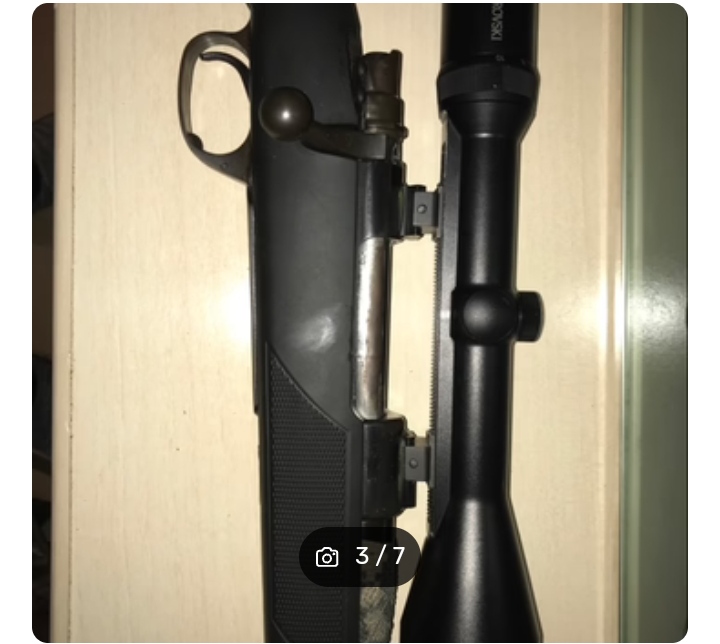

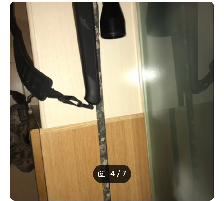

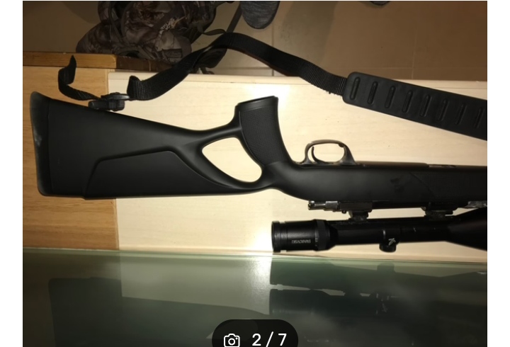

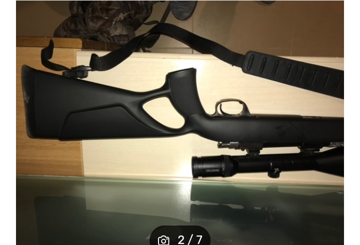

Hoy cacharreando en Milanuncios he visto un Santa Bárbara en venta con una culata chula muy chula.
Os suena de que marca puedes ser.
Parece de un sabatti Rover no? Se podrán adaptar?
Os pongo unas fotos a ver si la podemos identificar
Que os parece?

Correcto es una Sabatti modelo m98 thumbhole. En Alemania por 250€

Ojo que esa culata pesa 1,3kg, no sé si es buen compañero de viaje para una acción SB.
En cualquier caso, es preciosa.

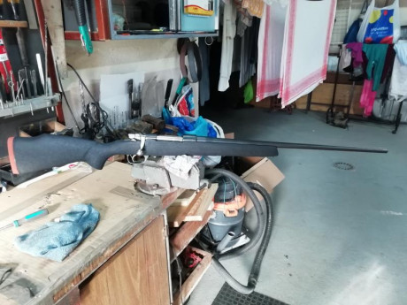

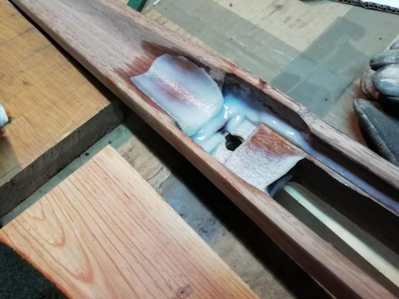

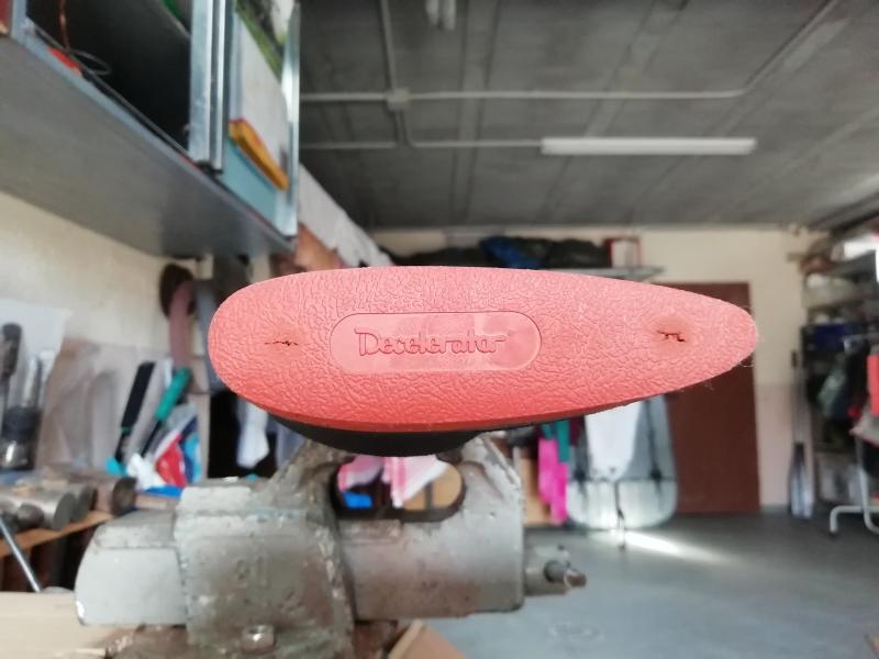

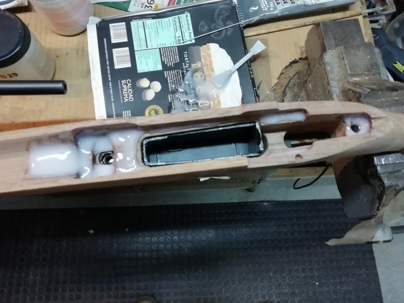

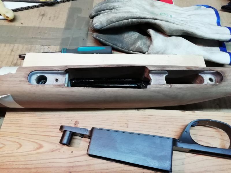

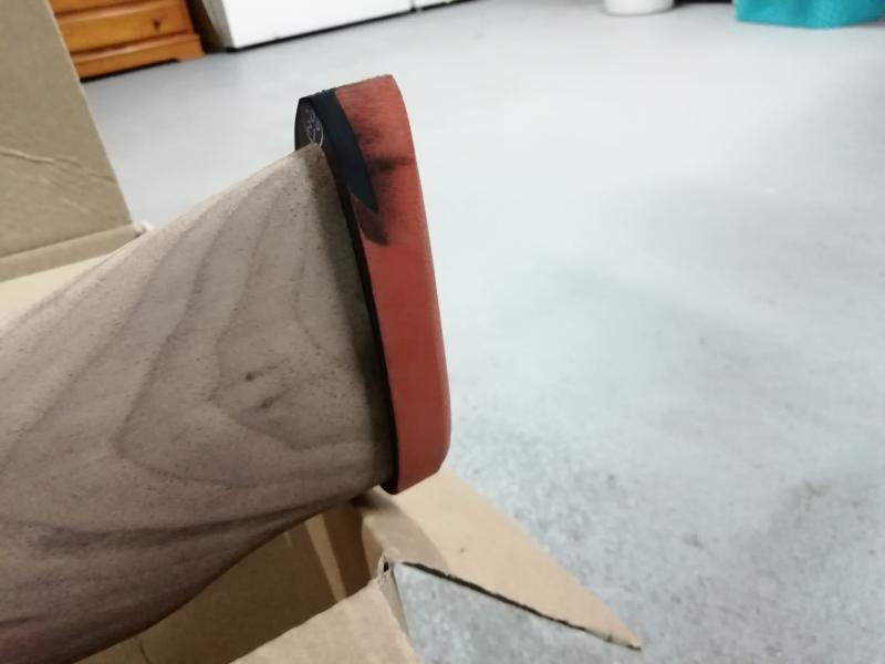

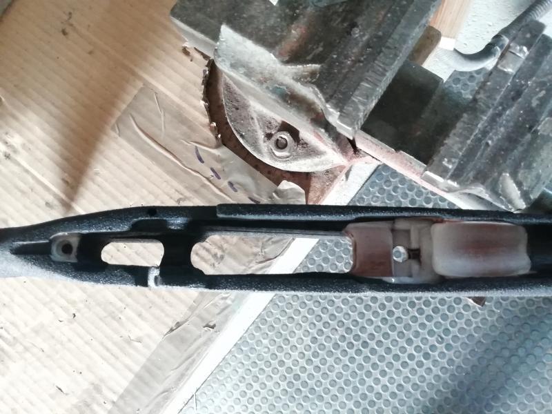

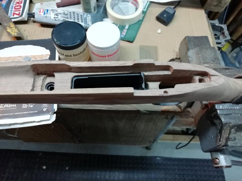

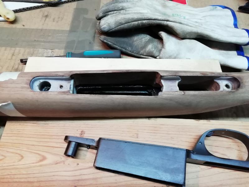

Aprovecho y os pongo un tuneo de culata que he hecho estas navidades partiendo de una culata M98 de Brownells:
Cajeado, flotado de cañón, encame de resina, cantonera Pachmayr Decelerator y finalmente acabado con pintura Montana negro mate y pintura epoxi texturada Raptor (es maravillosa).

Mas fotos.

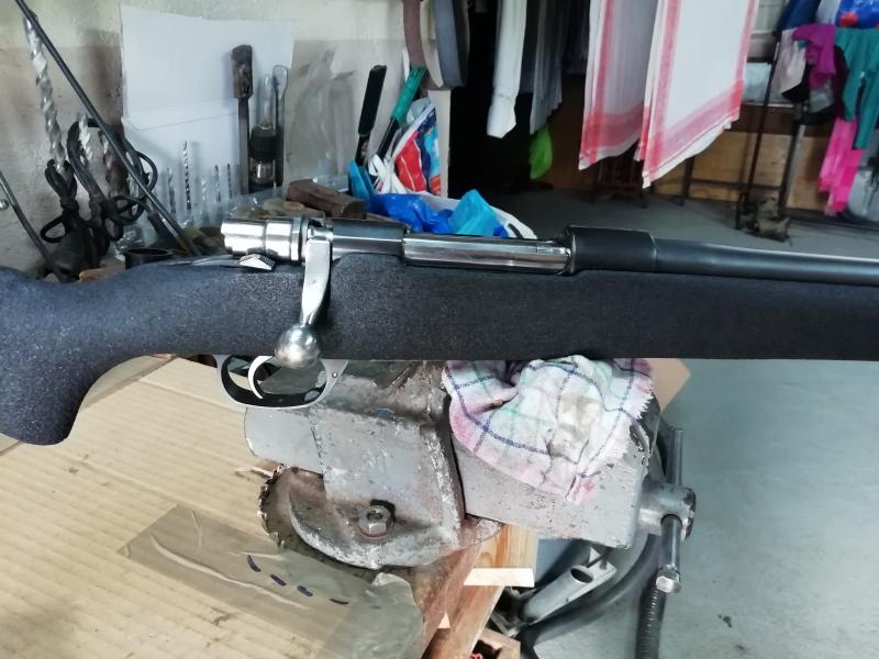

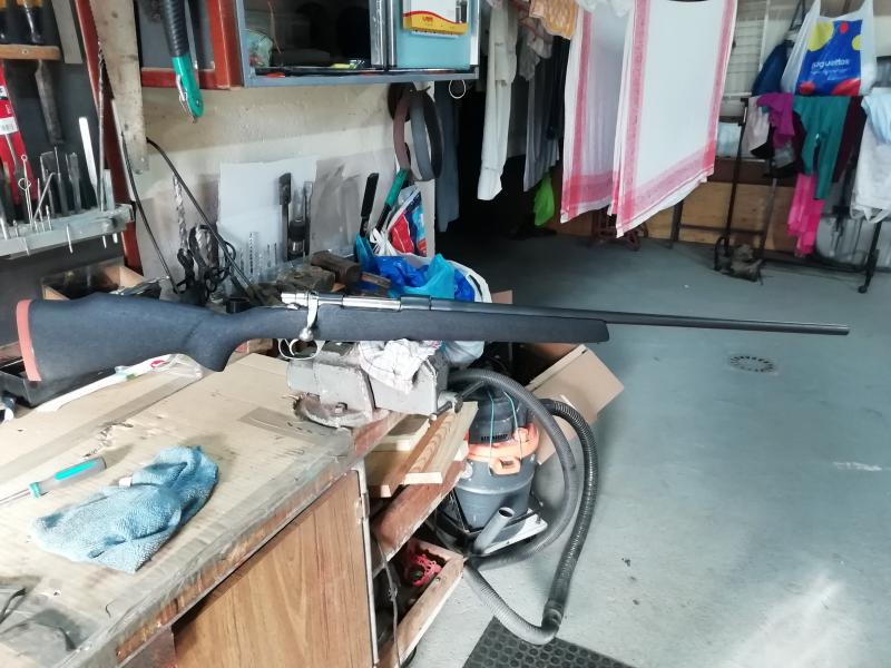

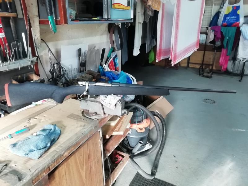

Fase final.
7x57 por supuesto.

Y gatillo cambiado por un Rusan, que es una copia del Timney.

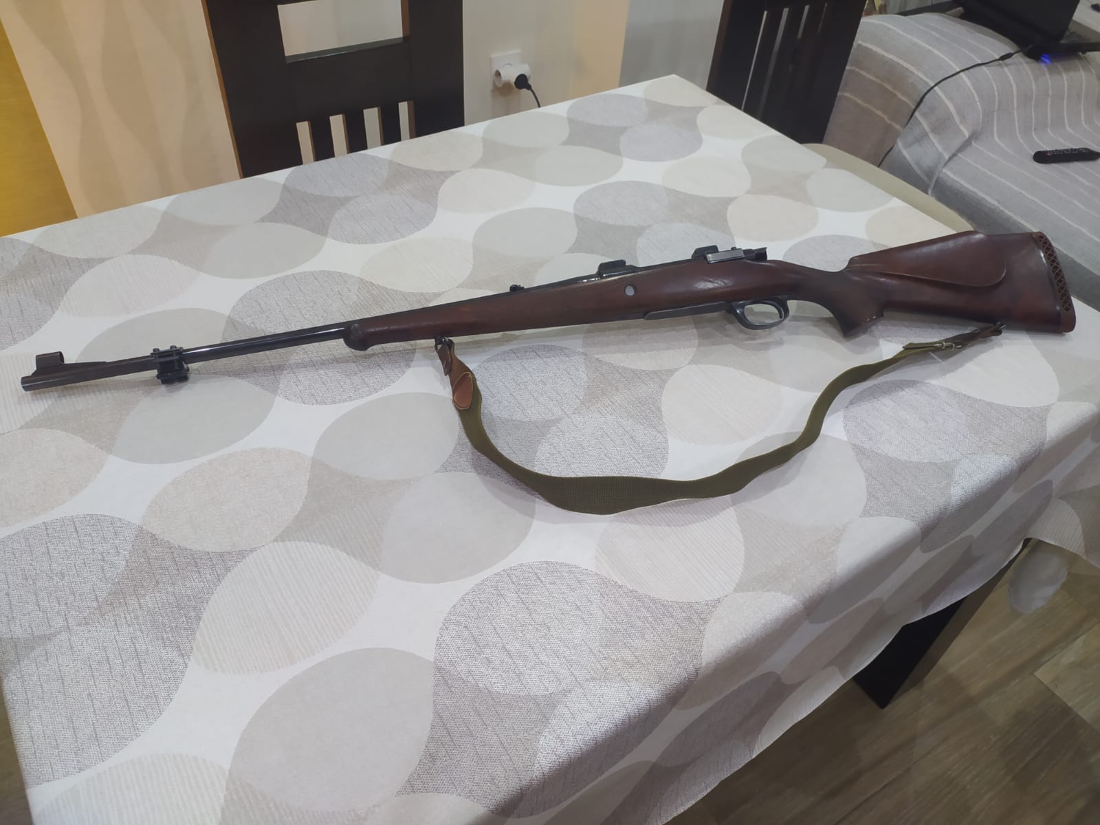

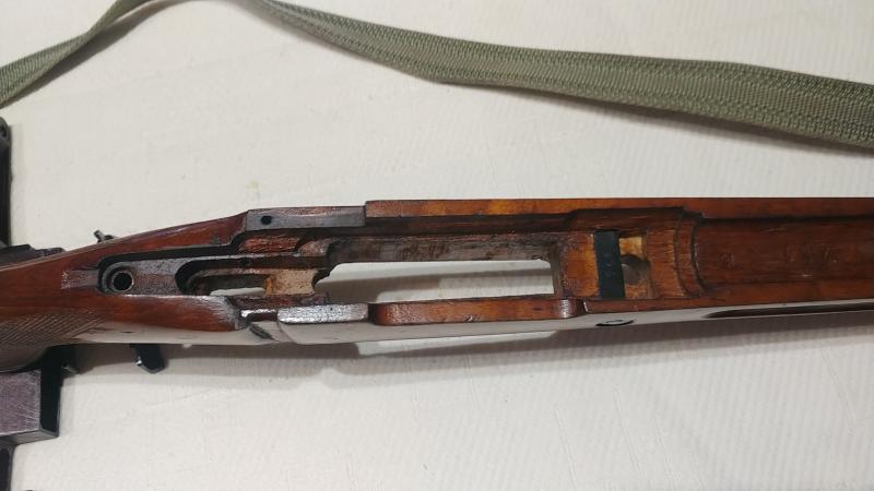

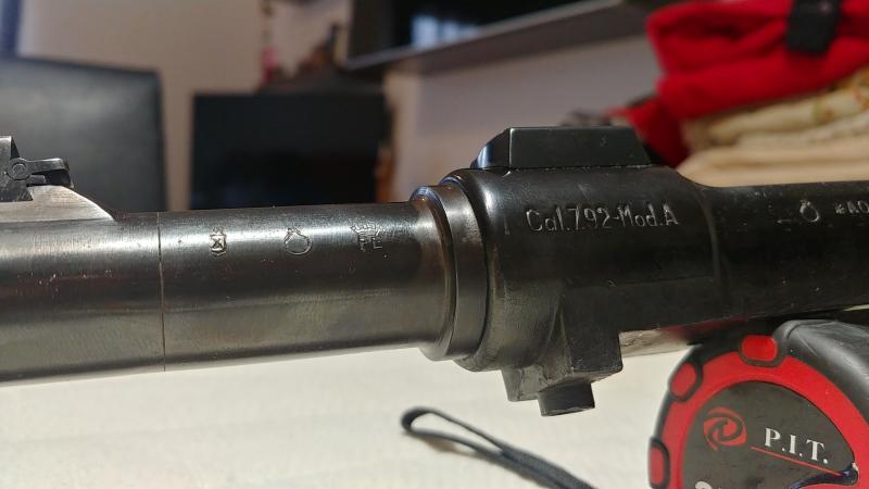

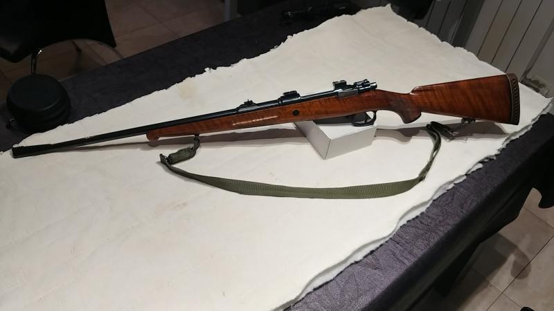

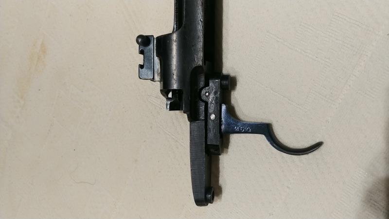

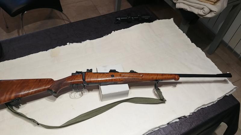

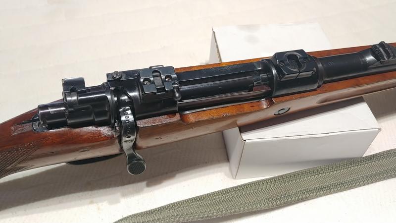

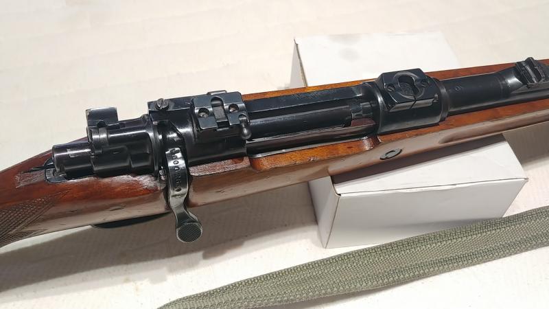

Lo prometido es deuda.
Os presento mi Santa Modelo A en 8x57.
Aprovecho para preguntar si se puede suavizar el gatillo. Lo lije para suavizar las superfies y engrase.
Mejoro algo pero todavia esta muy duro.
Se podria poner el del Santa Barbara con seguro lateral? Tocando la madera?

Mas fotos...
