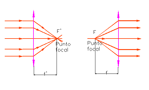

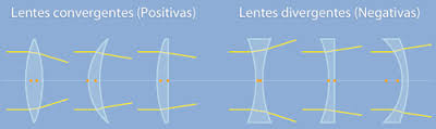

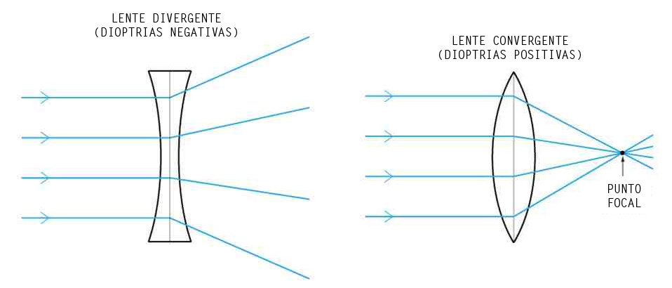

Pongo unas imágenes que he usado con mis nietos (para entender yo) el funcionamiento de estos útiles artilugios.
Yo he usado lentes positivas, para lograr sumar aumentos en mis objetivos macros caseros cuando hacía fotosub que eran biconvexas (lentes húmedas).
En el caso que nos ocupa, con los visores, son biconvexas, planoconvexas, de menisco convergente ?
