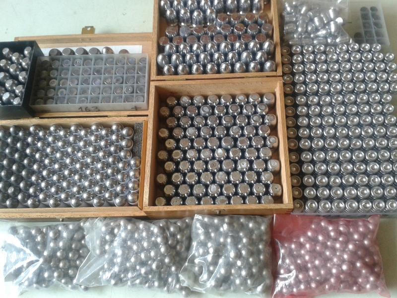

al principio le di gusto al plomo y solplete pero creo que ya tengo los proyectiles sobrados para lo que queda de año para las diferentes armas de avancarga que tengo. Esperemos que pronto remita esta pandemia a unos niveles que nos permitan continuar con nuestra vida cotidiana de la que muchas veces nos quejabamos pero que sin duda ahora añoramos. Seguro que despues de esto la valoramos de otra manera. Salud a todo el mundo.

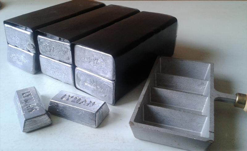

Pues yo al principio también le dí a la turquesa y al hornillo hasta cansarme, por suerte había hecho acopio de plomo poco antes. Ahora tengo existencias para bastante tiempo.
Por cierto, que para guardar los lingotes ordenaditos van muy bien los botes de pólvora suiza recortados por arriba, caben los lingotes justos de dos en dos:

Buena idea Hinomaru, lo de guardar los lingotes en botes vacíos de pólvora.... con la de botes que he tirado.
A mi me ha pillado con plomo pero las dos turquesas que necesitaría para reponer los stocks que tengo bajos no las tengo en mi poder así que fundiré un poco de las que ya tengo remanentes porque había hecho stocks para cubrir la temporada que se ha quedado clavada

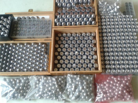

Hola amigos, espero que todos sigamos bien aunque estemos un poco silentes en este hilo. Como siempre hay un aspecto positivo hasta en la mayor de las desgracias, en este confinamiento he rescatado mi SCATT para entrenar arma corta con la Kuchen, y aunque en su momento también comprobé que se podía ajustar a cualquiera de las de 100 incluso tirando solo con el pelo, es verdad que a 100 me inflaba de hacer dieces y solo poniendo la modalidad a 300 metros se complicaba un poco más. Sin duda es una buena herramienta para comprobar los movimientos del fusil en función de la tensión de la correa y la posición de codos, pero no se obtienen efectos tan interesantes como en arma corta.
Por lo tanto, podré recuperar mis habilidades con las armas cortas sin necesidad de bajar el ritmo de entrenamiento a 100, porque la verdad es que o estoy muy entrenado y con buen tono muscular para cortas, o no doy pie con bola.
Todavía no he puesto los altos hornos a funcionar porque tengo buen nivel de existencias para 100 en las tres modalidades de avancarga, así que fundiré un poco para el Sharp y el Rolling

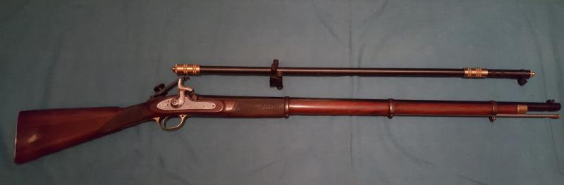

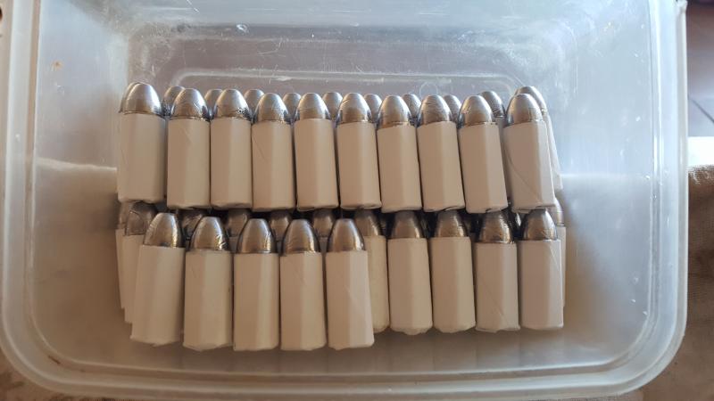

Aunque no compito con avancarga,tengo muchas armas de este tipo,he aprovechado para fundir balas hexagonales para un Parker Hale que tengo muerto risa hace años,con la intencion de montarle una mira telescopica Malcolm.
Fundi con una turquesa Pedersoli y otra Rapine.
Un Saludo

Hola JJJ, bienvenido por estos lares. La verdad es que los fusiles de cañon hexagonal son rara avis y realmente complicados de sacar punta tanto por la complejidad del fundido de las balas y su empapelado como por conseguir la carga adecuada para hacerlas funcionar correctamente
Si se le mete mucha chicha el proyectil saldrá "recto" con el consiguiente destrozo en sus características perdiendo plomo por el camino y si no se empuja lo suficiente no tendrá capacidad de estabilización y entrarán hasta de lado en el blanco
Más de un tirador usuario de estas armas agradecerá cualquier avance o experiencia con ellos

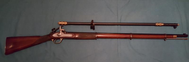

No conozco estos cacharros de ánimas exagonales. ¿los cañones tienen todos el mismo paso? Porque so no es asi se necesitaría una turquesa para cada cañon, segun el paso de la hélice. Si difieren en el paso, la bala entra peor, sale peor y no se pega a la pared del ánima en un ajuste perfecto, ¿ no?
JOTAJOTAJOTA
Mensajes: 1561
Registrado: 18 Mar 2008 10:01
Re: El tiro de 100 metros a 1000 yardas..... ¿quien dijo miedo?
Mensajepor JOTAJOTAJOTA » 23 Abr 2020 10:32
Este es el elemento.

ALMENDRALEJO escribió:No conozco estos cacharros de ánimas exagonales. ¿los cañones tienen todos el mismo paso? Porque so no es asi se necesitaría una turquesa para cada cañon, segun el paso de la hélice. Si difieren en el paso, la bala entra peor, sale peor y no se pega a la pared del ánima en un ajuste perfecto, ¿ no?
Por lo que yo sé, la turquesa "acompaña" al arma, porque efectivamente de no ser así, sería un desastre
:saluting-soldier:
Juan
Pd. Amigo JJJ el fierro precioso :apla:
Gracias,efectivamente esta es la turquesa original que trae el arma.

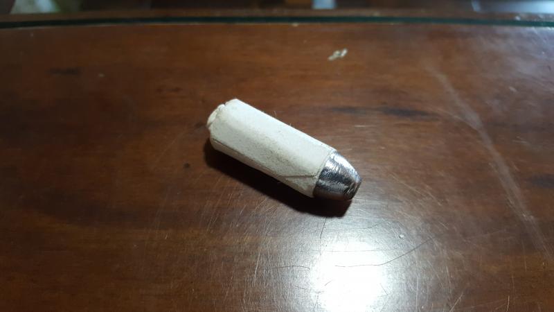

Hola, yo tengo un hexagonal y un par de turquesas esa que pones en la,foto que es la de Peter Dyson y la,de Hensel.
La de Dyson tiene un problema, hay que cortarle la,nariz a la bala con alicates y eso genera una desigualdad importante que afecta a la precisión.
La de Hensel está bien, pero es pelin grande para empapelarla con 2 vueltas en el mío que es un Euroarms, no se que tal con un PH. Si le pones 2 vueltas es fácil que rompa.
Sin papel si es plomo puro y le pegas 70 o 75 gr expande lo suficiente para que no haya vientos de pólvora.
Hay una turquesa que no se puede adquirir nueva que se fabrico creo en Holanda con bandas de engrase, con unas que me dejaron las monte una,sobre la otra con 65 gr de 2F, pero no tengo la,turquesa.
