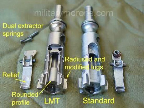

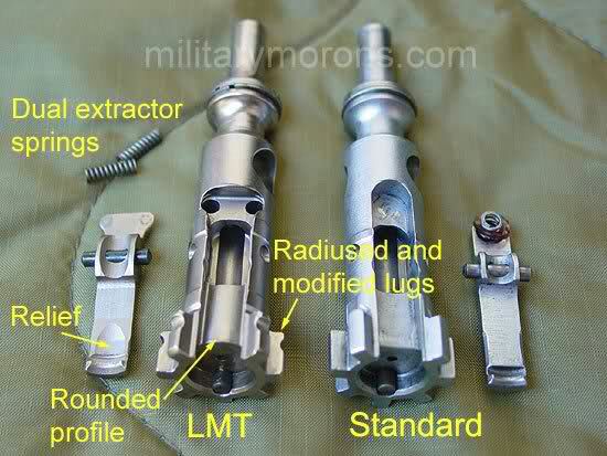

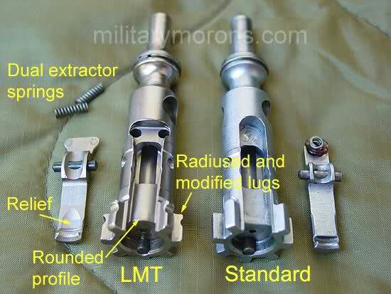

Re: nuestros ar 15
enzo.408 escribió:Strongresolve escribió:enzo.408 escribió:Hoy he vuelto a la galería de tiro para hacer más pruebas.
Tengo un cerrojo que funciona en los dos AR (uno de 14,5" de cañón y otro de 11,9") y otro que sólo funciona en el de 14,5". El que sólo funciona en uno no lleva el kit de mejora de extractor, en cuanto me llegue lo monto y espero que se solucione. Si no ya me empiezo a preocupar
El problema lo tienes acotado.
Ya sabes que esta en el cierre, y seguramente es problema del extractor o del eyector.
El eyector es el gran olvidado y muchas veces genera más problemas que el conjunto de la uña extractora ya que es el componente que se lleva todas las fuerzas durante el disparo, y también muchas veces al montarlo chafan el muelle que lo empuja.
De todas formas comprueba si es el eyector, ya que si es problema de este, aunque mejores la extracción te seguirá dando guerra.
Para hacerlo comprueba que los dos eyectores de ambas cabezas de cierre tienen la misma longitud y aprietalos hacia dentro para ver si el muelle tiene la misma fuerza.
He comprobado lo que me comentas del eyector.
A simple vista parece que un eyector (el del cerrojo que funcione en ambos rifles) es algo más largo que el otro (adjunto foto); sobre la dureza, tampoco tengo cómo medirlo de forma precisa, pero he probado a presionar los dos y el que funciona siempre lo noto un pelín más duro. Pero vamos, que la diferencia es mínima...
Hay alguna forma de mejorar el eyector?
De todas formas probaré con el kit de extractor a ver si se arregla..
Por lo que nos muestras tiene pinta de ser ese eyector, que puede que el muelle esté comprimido por desgaste o lo que sea. Prueba a sacar el pasador y comprueba longitud del muelle o si tienes algún otro desperfecto en el pasador, muelle, etc.
En vez de probar con el dedo prueba metiendo una vaina en la cabeza del cierre, haber si lo notas mejor. Yo en su día tambien tuve un problema y me tocó cambiar el pasador del eyector.
Re: nuestros ar 15
La prueba la he hecho presionando con un cartucho dummy.
Desgaste no puede ser porque el rifle no llega ni a los 50 tiros. A ver si mañana desmonto la cabeza y mido el muelle que me comentas.
A ver si lo arreglamos
Muchas gracias
Muchas gracias

Re: nuestros ar 15
enzo.408 escribió:La prueba la he hecho presionando con un cartucho dummy.
A ver si lo arreglamos![]()
Muchas gracias
Por desgaste no, pero muchas veces al montarlo pinzan el muelle en vez del rebaje del eyector, y en vez de cambiar el muelle lo meten igual, por lo que se queda más flojo. de todas formas que el que te va mal esté más bajo que el otro ya va dando una pista.

Re: nuestros ar 15
No creo que sea el eyector sigo pensado que tu extractora no tiene fuerza es un problema muy común en la familia AR de hecho LMT tiene un cierre hight reability que lleva una uña con doble muelle para dar mas fuerza en la extracion.

Re: nuestros ar 15
blackrifle escribió:No creo que sea el eyector sigo pensado que tu extractora no tiene fuerza es un problema muy común en la familia AR de hecho LMT tiene un cierre hight reability que lleva una uña con doble muelle para dar mas fuerza en la extracion.
Una extractora es raro que falle siendo nuevo, y el fallo común suele ser que deja el cartucho dentro de la recámara o a medio salir, no que lo extraiga y lo deje pillado en la ventana expulsora o provoque un doble feed por no expulsar la vaina gastada.

Re: nuestros ar 15
Strongresolve escribió:blackrifle escribió:No creo que sea el eyector sigo pensado que tu extractora no tiene fuerza es un problema muy común en la familia AR de hecho LMT tiene un cierre hight reability que lleva una uña con doble muelle para dar mas fuerza en la extracion.
En este caso no es la uña es el muelle de la misma que no tiene tension suficiente almenos en mi caso se resolvió fácilmente y un kit es muy barato puede probar intercambiado los muelles de las dos cabezas asi de sencillo...todo será probar.

Re: nuestros ar 15
Aquí tienes la imagen de lo que comenta el compañero blackrifle. Saludos
