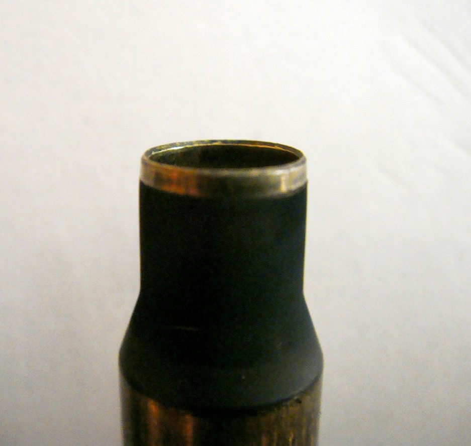

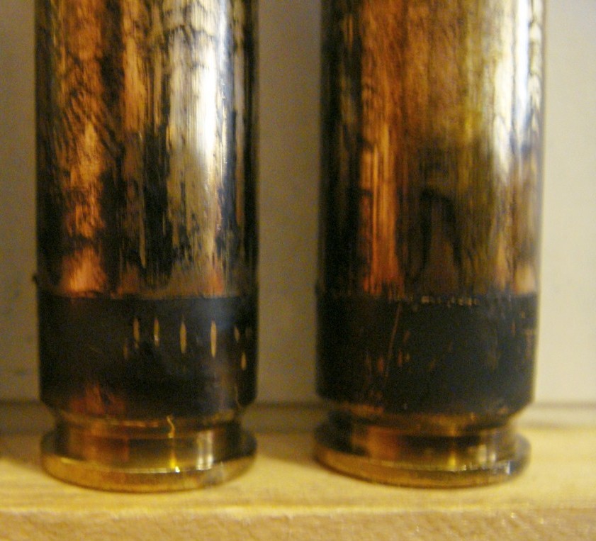

Hola de nuevo

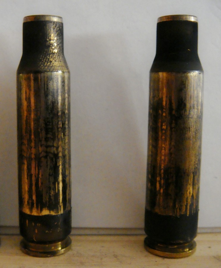

Ayer me tocó recalibrar unas vainas que habia usado con cargas plenas (casi siempre he recalibrado vainas usadas en cargas reducidas, en donde apenas existe deformacion en las mismas)
Han sido disparadas en un Blaser R93 Professional, calibre .308 Win.
Pues bien, para sorpresa y posterior cabreo del que escribe, cuando bajé la palanca me encuentro con un "tope"...no puedo realizar el recalibrado completo ya que la vaina no pudo entrar entera en el DIE, quedando fuera 1 cm de dicha vaina.
Por supuesto, leí el manual de mis DIEs (marca FORSTER, modelo BENCH REST), y los desmonté quitando la guía que realiza el desempistonado (y al mismo tiempo el recalibrado de cuello). Todo estaba bien, ni siquiera habia suciedad dentro del DIE.
Por cierto, yo siempre desempistono con un DIE Universal de LEE, y una vez hecho eso las vainas van al limpiador de ultrasonidos (quedan mas que limpias, por fuera y por dentro, incluyendo el alojamiento del piston)
Para cerciorarme en que punto está el problema del recalibrado completo con estas vainas, hago lo siguiente:
Tizno de negro el exterior de dos vainas, usando la llama de una vela.
A continuación, procedo a recalibrar hasta donde puedo llegar, y aquí podéis observar los resultados.
1) Claramente, queda recalibrada la boca de la vaina, justo un tramo de 1 mm. Suficiente para poder montar los proyectiles y que estos queden sujetos.
2) Igual de claro se aprecia que a 10 mm de la base de la vaina está el tope hasta donde puedo llegar a recalibrar. Es la parte de la vaina en donde mas grosor de material hay.
Por tanto:
a) ¿ Este "Fireforming" me obliga a no poder recalibrar al completo las vainas con ese DIE?
b) ¿Tendría que comprarme otro DIE de otra marca con dimensiones mas "generosas"?
c) ¿O tal vez comprarme uno que solo recalibre cuello?
Se supone que estas vainas se "han hecho" a la medida de la recámara del rifle, todas poseen idéntico volumen interior para cargas teóricamente mas precisas, pero... ¿Cuántos recalibrados parciales como los que estoy haciendo puedo realizar hasta que me toque hacer un RECALIBRADO TOTAL?
A ver si podéis orientarme sobre esto... Un abrazo !!

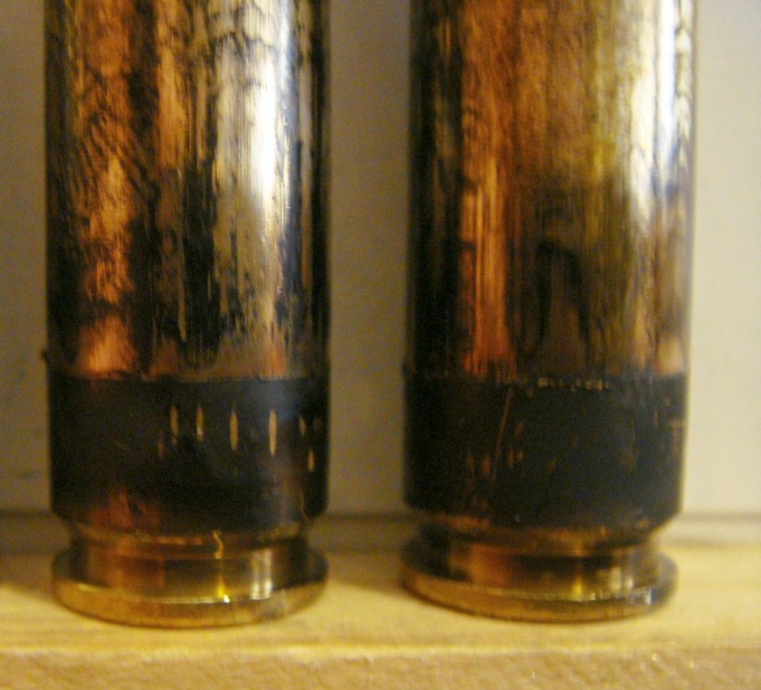

Re: Tutorial de recarga de munición de arma larga rayada

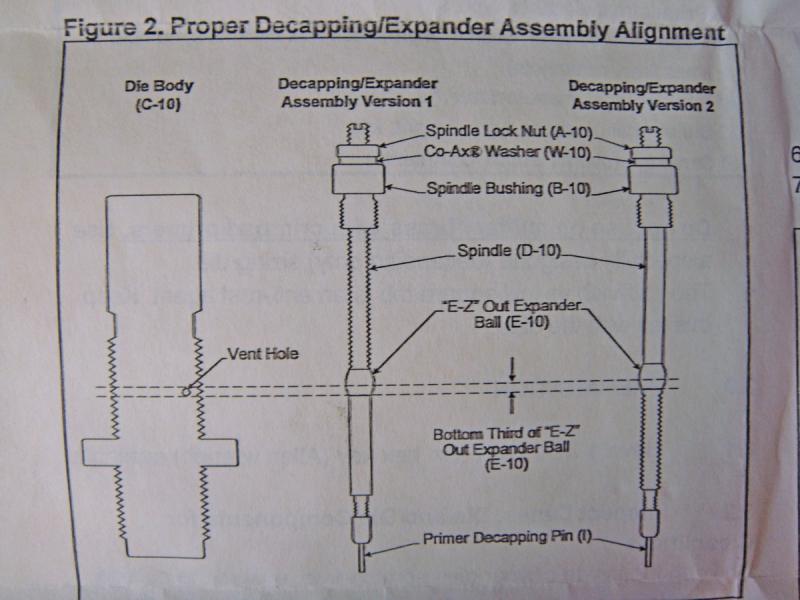

Interesante. ¿Tienes una foto del árbol central, el que termina en la aguja de desempistonar y lleva la oliva de recalibrar? Necesitamos ver cómo está la forma de la oliva en su extremo inferior, donde ya se convierte en aguja.
JW.
Hola, miancave.
Te respondo por la última pregunta. No hay límite de recalibrados parciales o de recalibrados NS (Neck Size), que son dos cosas distintas aunque en apariencia iguales. Piensa que tu vaina se ha hecho a la horma de la recámara y por muchos tiros que pegues no se va a ir más "fuera". Otra cosa es que si una recámara es muy, muy estricta con el paso de los recalibrados necesites trimar. La buena noticia es que salvo casos muy particulares (tipo material demasiado blando, cuello largo de un cartucho determinado, demasiado cierre del die al subir e pistón, etc, o todo junto) eso no llega a pasar frecuentemente. A mí no me ha pasado nunca con el .222 Remington ni con el .308 Win.
El límite te lo va a poner la vida de la vaina.
JW.

- miancave
- .300 Win Mag
- Mensajes: 2328
- Registrado: 01 Oct 2009 09:57
- Ubicación: Cádiz
Gracias Maestro por responder tan rápido
Adjunto las fotos de los dos componentes del DIE, y también un extracto del manual en donde se establece como ha de alienarse la oliva con el aliviadero (el pequeño orificio en el cuerpo principal del DIE).
Olvidé mencionar antes que la vaina recalibrada (hasta donde he podido hacerle el recalibrado) entra bien en la recamara del rifle. Este acerroja bien sin ningún problema.
Sigo indagando sobre este "misterioso" asunto...
En algunos foros de UK hablan de cierto problema a la hora de recalibrar vainas para rifles Blaser R93.
Varios recargadores recomiendan el Recalibrado completo en lugar del Recalibrado de cuello, debido a que se corre el riesgo que el cerrojo no cierre del todo y por tanto la aguja no percuta bien el pistón.
Otros usuarios de Blaser R93 con cierta experiencia si que usan el recalibrado de cuello, inlcuso lo recomiendan. Es el caso del tirador noruego Thomas Haugland (podéis ver muchos vídeos de el en Youtube) ---> https://www.youtube.com/user/sierra645/videos
La cuestión del caso es que haciendo una presión de unos 30 kgs o mas en la palanca de mi prensa, no consigo recalibrar al completo las vainas con fireforming.
Pero... ayer hice una prueba con dos de esas vainas (recalibradas parcialmente en cuello y parte del cuerpo). Empistoné ambas y las acerrojé suavemente en mi R93. Acerrojamiento tan suave como siempre, sin ningún problema.
Aprieto el disparador y... BANG !! Saco la vaina y meto la otra.... BANG !!
En mi caso al menos, mis vainas las podría recalibrar solo de cuello.
Seguiré investigando.....

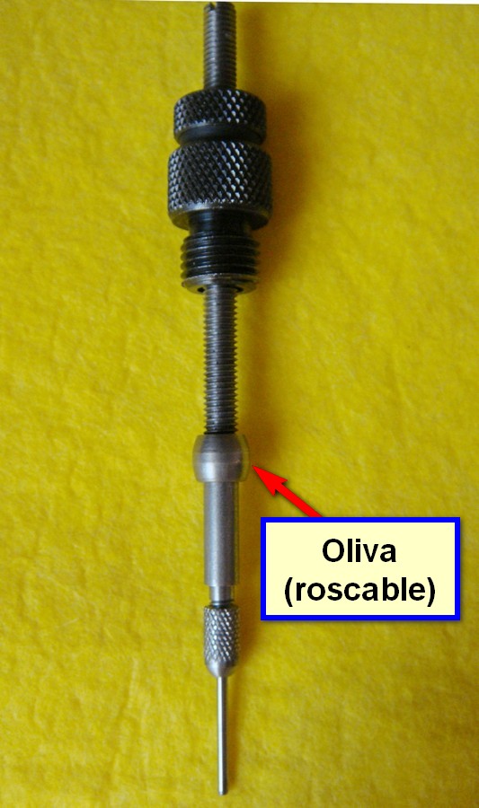

!! SOLUCIONADO !!
No hay nada como una buena lubricacíon para que todo entre y salga bien
El problema de recalibrado era debido a dos razones:
1º) Las vainas LAPUA entran mas apretadas en los dies FORSTER, debido a que tienen mas espesor de latón. Se necesitan LUBRICAR MAS.
En mi caso, usé mas cantidad del lubricante liquido de Redding.
2º) LO MAS IMPORTANTE: Bajé 1.5 mm la columna interior (la que lleva la oliva recalibradora de cuello y la aguja desempistonadora). En el manual de instrucciones aparece muy alta, asi que la he puesto a la altura del esquema que adjunto mas abajo:
Bueno, pues a aquel que le ocurra lo mismo ya sabe que hacer.
Saludos !!

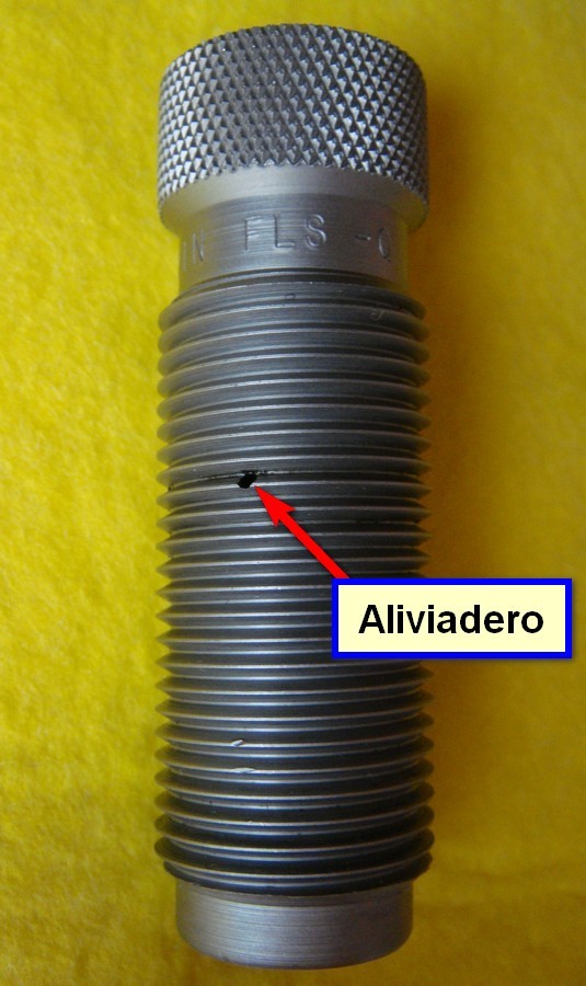

- Adjuntos
- Altura correcta de la Oliva recalibradora de cuello.
- CutawayDie_FLS_thm.jpg (13.06 KiB) Visto 2512 veces
Vale. Ese es el equivalente del que yo uso en cera.
JW.
JW.
From my cold, dead hands !!

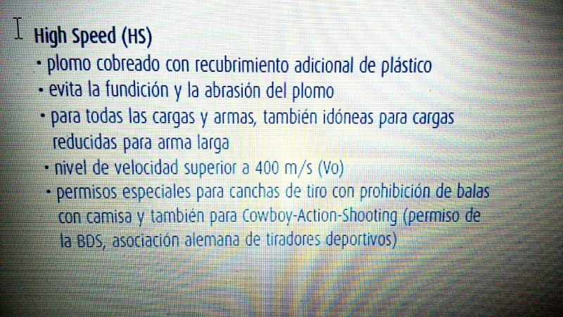

hola a todos,
llevo un tiempo haciendo cargas reducidas para tirar a 50 metros con mi mauser sueco, y he decidido dar el salto a los 300 metros con miras abiertas. para ello he recargado varios cartuchos con cargas que van desde los 37 a los 40 grains de t5000 con una punta hn de 140 gr. en el catalogo de hn se especifica que:
"-plomo cobreado con recubrimiento adicional de plástico
-evita la fundición y la abrasión del plomo
-para todas las cargas y armas, también idóneas para cargas reducidas para arma larga
-nivel de velocidad superior a 400 m/s (Vo)"
entiendo por tanto que no deberia haber ningun problema, pero un compañero de tiro me ha dicho que esas puntas solo sirven para cargas pequeñas, y claro, ha sembrado en mi la duda. ¿alguien puede aclararme a ciencia cierta el tema?
muchas gracias.

En ese caso yo no lo haría. Con esa carga, por conservadora que sea, y desde un M-96, sacamos la bala al menos a 2300/2400 m/s. Eso, a razón de .3048 m/s cada fps, es de 701 a 731 m/s.
¿No tienes Sierra MK o Lapua Scenar?
JW.

Gracias, Oteflo y JW. De momento dejaré los cartuchos ya recargados a la espera de más opiniones, y probaré las lapua scenar.
EDITO: adjunto foto de las caracteristicas de las puntas que pensaba usar, sacada del catalogo de HN. lo que me extraña es que pone "para todas las cargas y armas. tambien idoneas para cargas reducidas". segun eso, teoricamente, sirven tanto para cargas plenas como reducidas.
en fin, a ver si alguien ha llegado a probarlas con cargas plenas y lo comenta por aqui.
