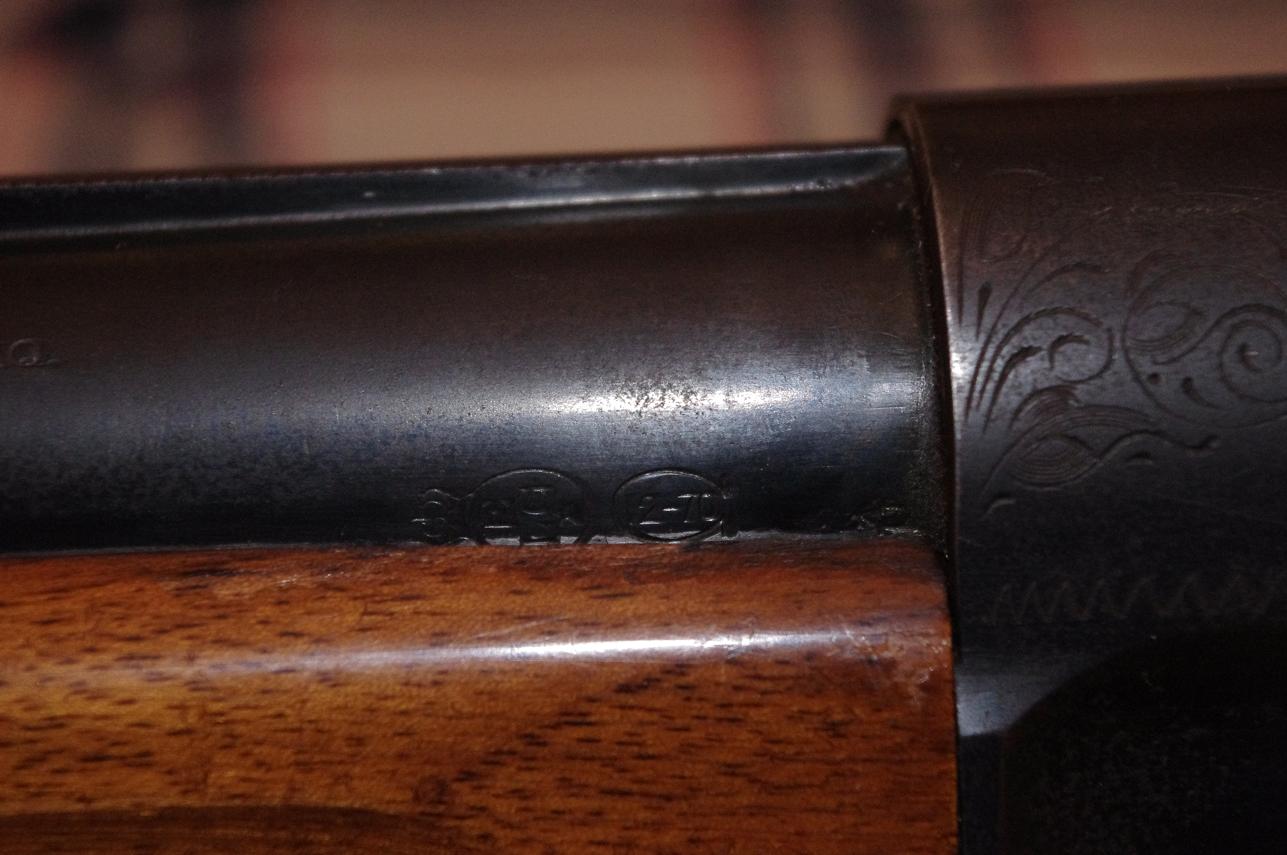

Tu modelo de superligera no es tal, es ligera a secas, la “N” quiere decir “allégé” o sea ligera, pésala, veras que pesa 3.050 kg, exactamente igual que la mia, todo y que aquí en España la llamábamos superligera o sea “super allégé” , pero estas pesan 2.7 kg.
El primer número indica el número final del año me explico.
N87824.
N = Allégé.
8 = 1968.
7824 = Numero del arma.
Nota, cuando llegan a 9999, añaden un número mas, claro.
Estos datos son de listados Belgas y concuerdan con los franceses y según ellos se cambio en 1970, por el típico, ejemplo: 7011111, el pequeño, aqui en negrita, es el año de fabricación.
Otro punto que concuerda es la coloración de la culata, es amarillento de roble americano que se almaceno en sal entre 1966 y 1972, en cuanto al guardamano parece (no me has enviado las fotos al detalle de culata y guardamanos graaaaaaaa) jajaja, que es posterior pero sin una mejor imagen no lo puedo asegurar, pero no es tan amarillento.
Por cierto, el modelo super allégé autentico, 2.7 kg fue un fracaso ya que por lo visto a la que cargabas mas de 32gr y el sistema de amortiguación y frenado no estuviera afinado al 100% te pegaba tal culatazo que tenias que ir a recoger tus muelas a Tegucigalpa, es por ello que la Allégé fue la que se impuso y se la denomino super allégé con sus 3.050 kg.
En fin es lo que los datos me aportan, me ha costado un montón, porque lo del francés me gusta experimentarlo…..pero no hacerlo….jajaja.

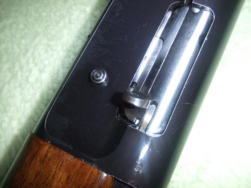

En cuanto al desmontaje del cierre de la allégé, voy a tener que desmontar la mía porque si no, no hay manera de encontrar algo por la red y la verdad no tengo ganas ni mucho tiempo.

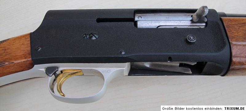

Akah en el guardamontes blanco de aluminio: Sinceramente ni lo he visto nunca, ni tengo ni idea de lo que significa.

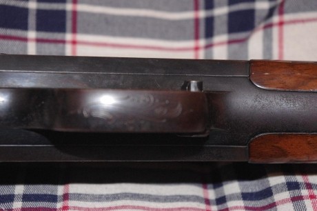

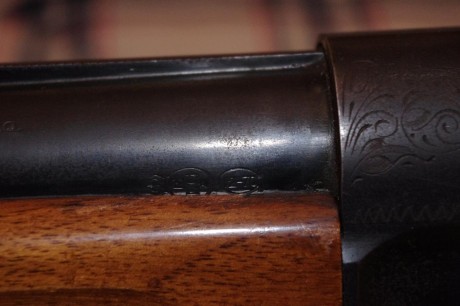

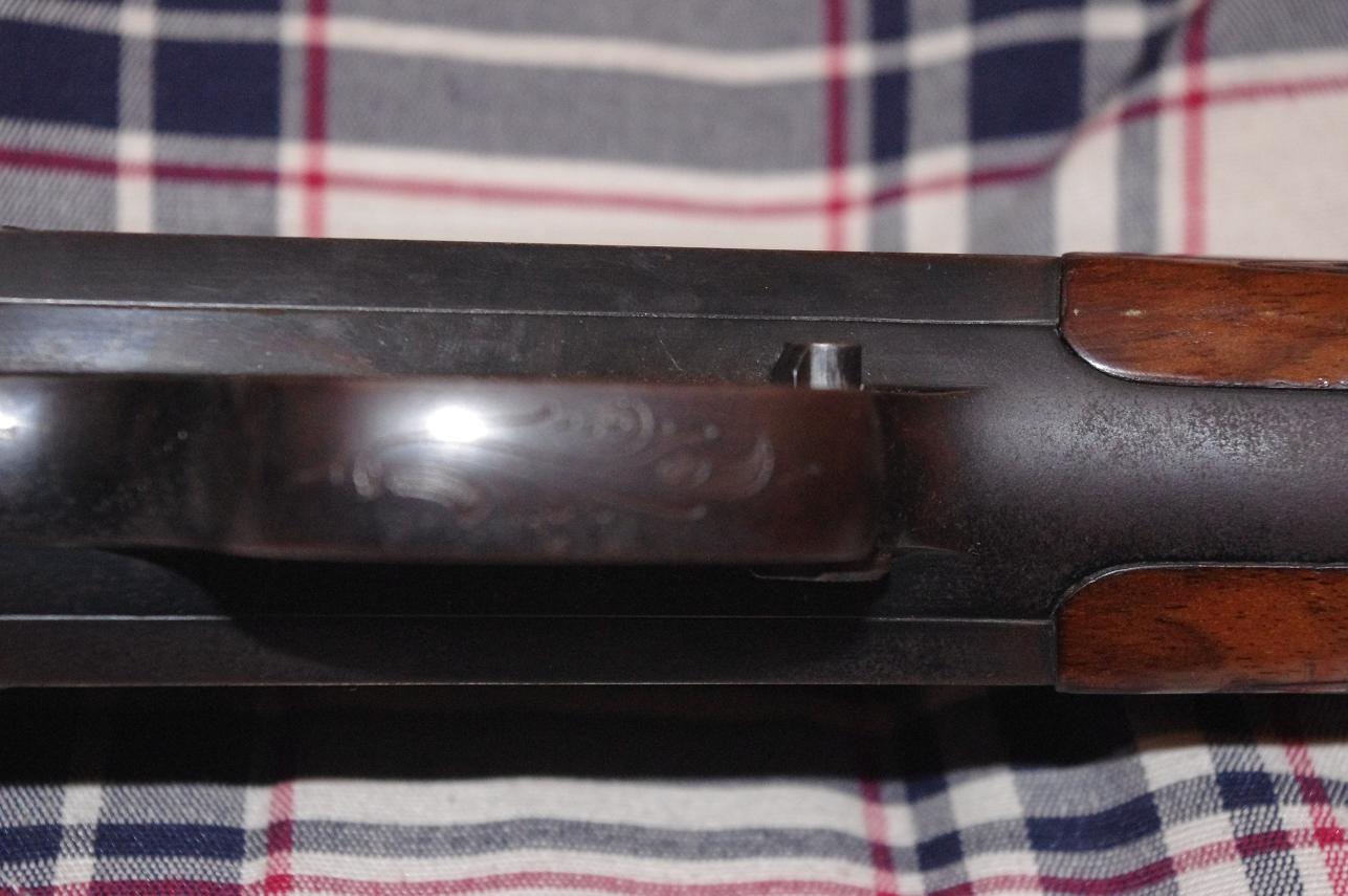

Desmontaje de la Allégé : No creo que lleve pasador mira la imagen de la mía.
Un abrazo.Josep

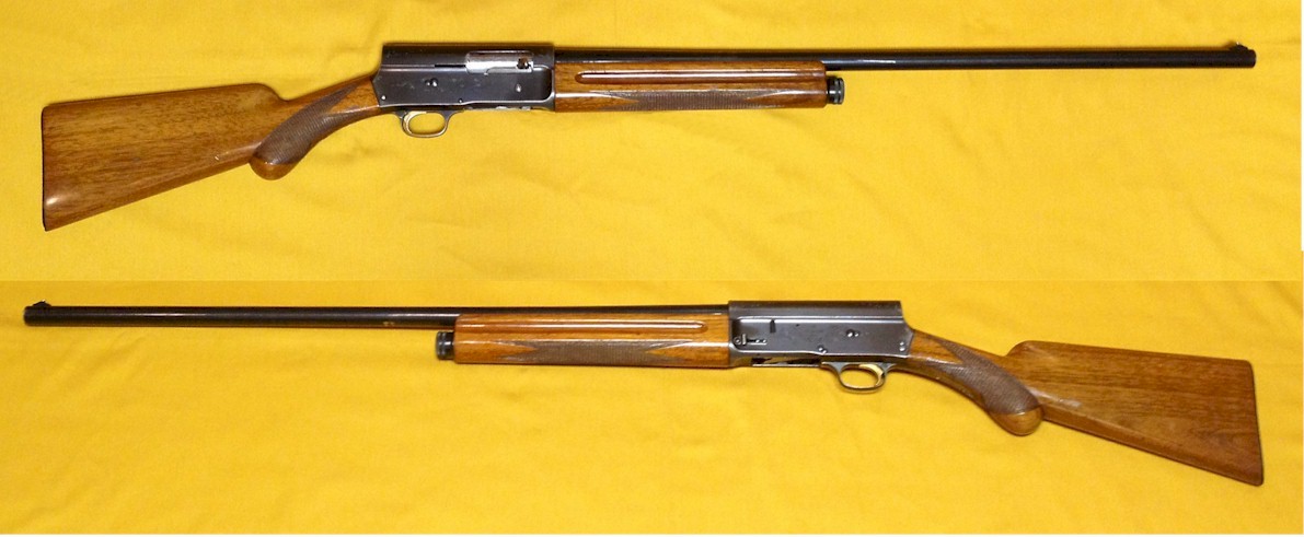

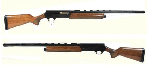

Nemesianus, para comprender la adopción por parte de FN de los materiales de aleación de aluminio, es fundamental estudiar un arma que no me consta que llegara a España y que fue un fracaso comercial.
Me refiero a la Browning Doble, te pongo el enlace del pequeño estudio que puse de ella y veras el porqué de todo, desgraciadamente el video que puse para que se viera en directo la ejecución de su sistema de trabajo y que era muy bueno no va, no sé porque, tendrás que conformarte con mi explicación.
escopetas-para-caza/browning-doble-la-revolucion-incomprendida-t958866.html
Con ello comprenderás mejor la evolución de las escopetas FN Browning, pues es la fuente donde beberán todos sus posteriores modelos.
Automatic-5 : allégé, super allégé y pluma.
A-500 y A-500-R : retroceso corto de cañón ( la A-500-G es la misma de gases sin retroceso de cañón, claro, un autentico aborto).
B-2000 : sistema de carga lateral y sistema de funcionamiento por gases, buena pero caprichosa con la munición y la limpieza.
B-80 y B-80 SL : acuerdo con Beretta y tabla de salvación pues sus modelos de gases ( A-500-G, B-2000) no podían competir con las Beretta serie A-300,301,302,303,304, una escopeta de 10 sobre 10.
Browning Gold y Silver : primeras grandes escopetas de gases de FN de diseño propio,dos escopetones de tomo y lomo, son muy ,muy buenas.
Para comprender totalmente este lio de modelos nos tendríamos que remontar a 1898, pero eso lo explicare en el próximo post ya que es bastante largo, solo te diré que se inicia con la ruptura entre Winchester y Browning, es curioso como los actos de las personas acaban teniendo consecuencias a tan largo plazo, pero así es la vida.
Un abrazo.Josep

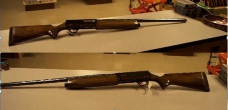

Ahí te va, con otra cosa rara que encontré hace tiempo, y que seguro para tí no lo es.
Por cierto, el libro de Arkwrigth sobre el pointer es como el Corán de los cazadores con perro de muestra.

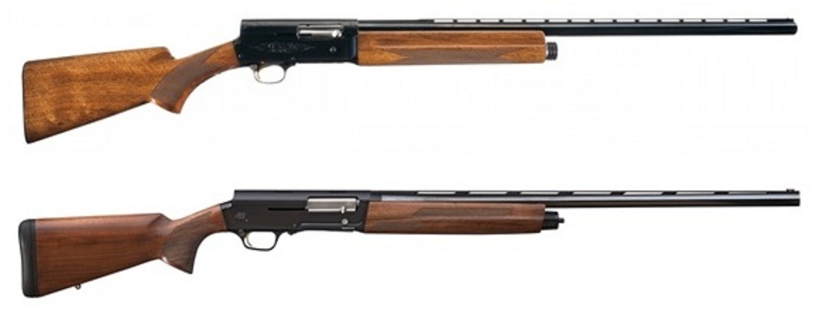

Más de un siglo de semiautomáticas FN Browning.
La Browning arms company acuerda con FN la producción de la auto-5 por la ruptura de esta con Winchester y la falta de acuerdo con Remington por el vacío de poder tras la muerte de su presidente.
Las primeras 10000 unidades son exportadas a USA, como consecuencia de los aranceles no hay ganancial, ello provocará un acuerdo con Remington para la producción de la auto-5 en USA bajo el nombre Remington 11, la relación entre las dos compañías será excelente y propiciara acuerdos en otros sistemas de armas de todo tipo entre ellas.
En la 2ª guerra mundial Bélgica es invadida por Alemania con lo cual FN deja de operar para los aliados, la producción de la auto-5 se trasladara a Remington.
En 1948, terminada la guerra la patente de la auto-5 caduca, ello da como consecuencia que múltiples empresas la producen libremente, Remington evoluciona el modelo 11 en el modelo 11-48, ello produce malestar en Val Allen Browning, hijo de John, ya fallecido.
Ello fuerza un acuerdo entre ambas compañías en el cual, Browning fabricara escopetas inerciales y Remington de gases, para ello Val cede los estudios de su padre al respecto que serán la base de la bella Remington 58 y más tarde la maravillosa Remington 1100, por su parte Browning producirá su Doble inercial.
La 1100 se convertirá en un éxito sin precedentes, siendo a día de hoy la escopeta más vendida de la historia, el sistema de acción por gases a llegado para quedarse situándose como una alternativa real a las inerciales, por el contrario la doble será un rotundo fracaso, su propuesta tremendamente innovadora y transgresora no será apreciada por los aficionados, sin embargo las soluciones técnicas de esta, propiciaran un rejuvenecimiento de la auto-5 con sus carcasas de aleación de aluminio, lo que le permitirá mantener un buen nivel de ventas especialmente en Europa donde su ligereza será apreciada, por el contrario, en el continente americano este hecho no tendrá consecuencias y sus ventas disminuirán progresivamente el final de su ciclo cada día está más cerca.
Estamos a mediados de los 60 (es que si no me pierdo, jajaja), mientras estas cosas ocurren, dos compañías trabajan en la sombra, P.Beretta y Benelli, la irrupción de sus modelos será un vuelco total a ese equilibrio de poder establecido que os he contado.
La primera en golpear será Beretta con su A-300, su maravilloso sistema de gases dinamitara materialmente el mercado de las semiautomáticas del mundo, Browning, Remington y Winchester son sorprendidas, sus cuotas de mercado se desploman por momentos, la superioridad del sistema de gases de las Beretta es insultante.
En un corto espacio de tiempo se presenta en sociedad Benelli, ¡hay madre! Si son de sistema inercial……. Y qué sistema.
El sistema del ingeniero Bruno Civolani llamado “inercial drive” es revolucionario, simple, eficaz y poco menos que insuperable, un segundo golpe directo a Browning que le hará besar la lona.
La Browning arms company responde con el modelo B-2000 de acción por gases basado en el diseño de John de finales del siglo XIX, para ello se desbloquea el acuerdo con Remington, se desarrolla en Canadá por el equipo de la Browning arms company, será su tercera semiautomática y última diseñada por la compañía, es puesta en el mercado en 1974 hasta 1983.
El arma es buena, pero adolece de una serie de detalles que no la harán competitiva frente a la Beretta A-300, es muy costosa debido a la gran calidad de los materiales que la conforman y como consecuencia su precio en el mercado es notablemente superior al de sus competidoras, su imagen es muy clásica y se denota desfasada, el sistema de carga lateral que no gusta, es caprichosa con la munición, requiere del usuario pulcritud con la limpieza, estas serán algunas de las causas de su baja aceptación por parte de los clientes.
Por otro lado la progresión de Benelli inercial 121SL y Beretta es imparable y sale al mercado la A-301 un escopetón, esta será una de las causas de la Browning arms company sea absorbida en 1977 por FN adquiriendo el 90% de sus acciones, la compañía del gran John Moses Browning pasa a ser un logo en las carcasas de las armas de FN y un simple reclamo publicitario, es una fecha muy triste para todos los buenos aficionados.

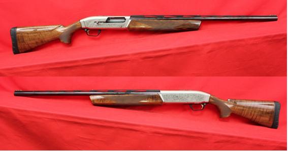

La contienda actual tiene como protagonistas a la Browning Maxus y la Beretta A-400 Xplor, dos armas de acción de gases de mucho nivel y en mi opinión, igualadas, estas dos escopetas, representan la punta de lanza de la tecnología en semiautomáticas de todo el mundo de las dos compañías.
Así mismo en 2012 y después de muchos años FN ha vuelto al sistema inercial, presentando el modelo A5, una escopeta con sistema “cinemático” que rememora las formas de la venerable y genial Automatic-5, la idea sin duda es llenar el hueco de no poseer una escopeta accionada por inercia, y poder plantar cara a las imbatibles Benelli.

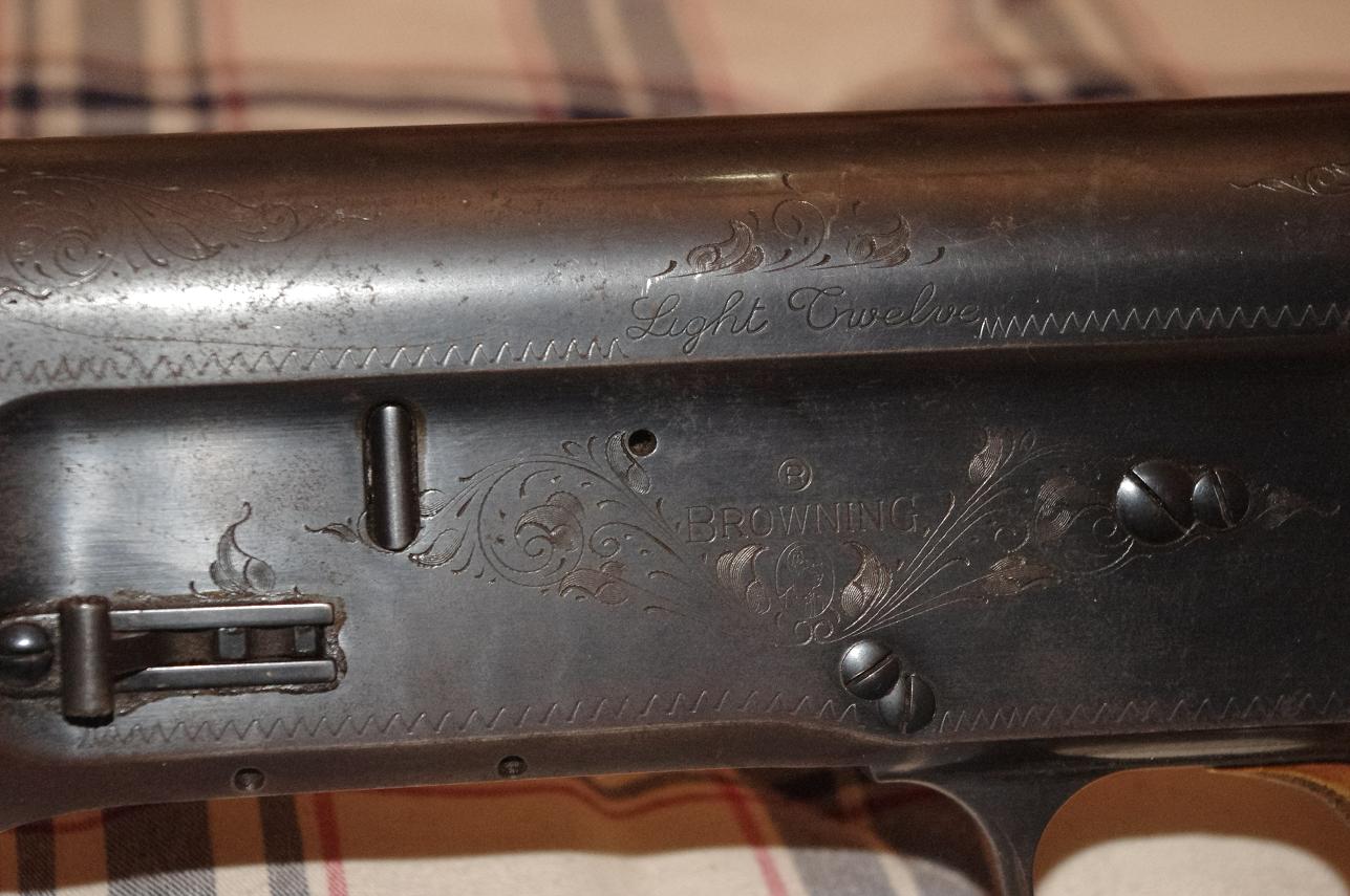

Re: BROWNING el armero del mundo

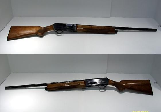

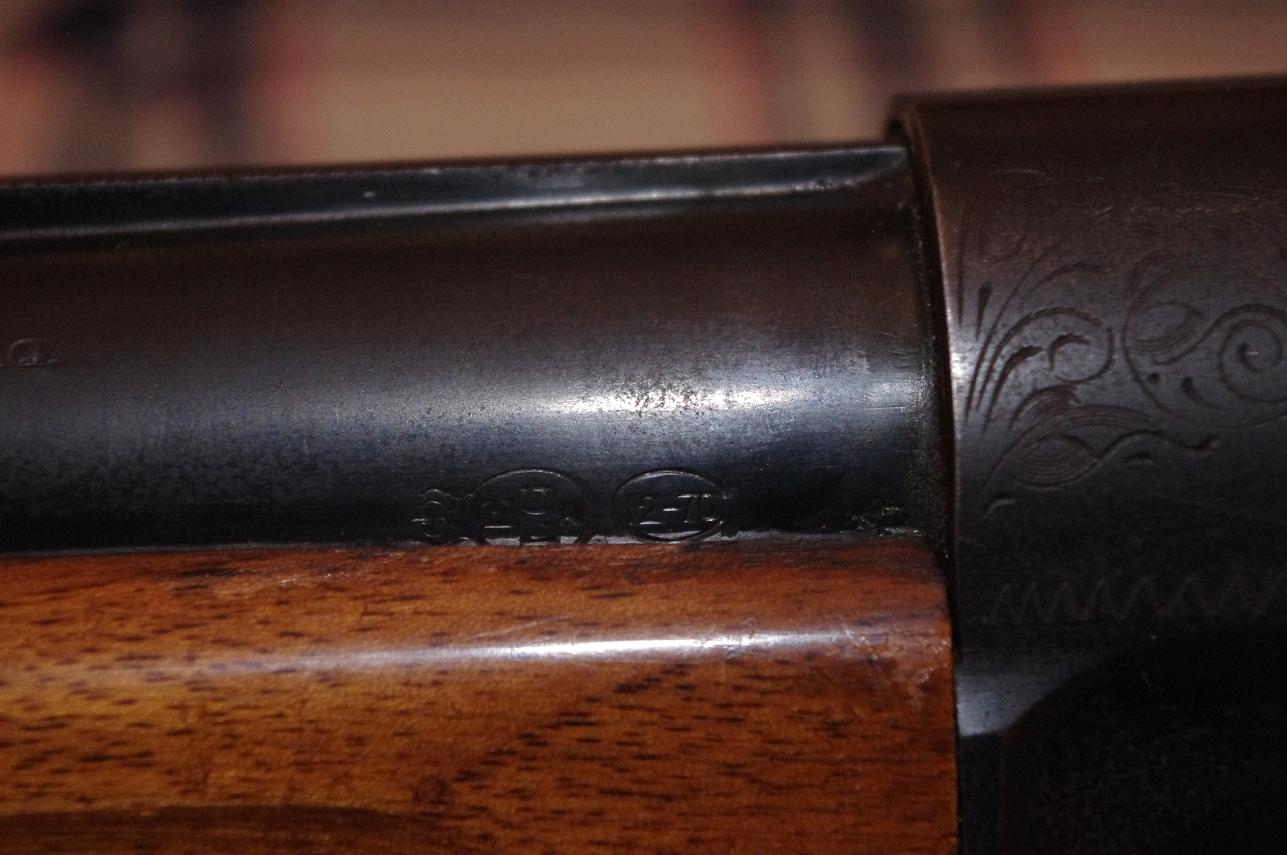

Apreciado jjmudejar estudiando a fondo las imágenes que me has enviado y a falta del número que es lo que nos dará la datación exacta del año, he llegado a estas conclusiones.
Modelo: ligth twelve original en grado 3.
Peso: 7.10 libras igual a 3.220 kg, aproximadamente.
Fecha de fabricación: entre 1953 y 1960.
Lugar: Herstal, en la factoría de FN a pocos Km de Lieja, Bélgica.
Material del cañón: Special acier de martilleado en frio, presión de trabajo 1000 kg cm, choke una *, tiene la marca del banco de pruebas de Lieja al lado de la marca del calibre 12/70, cromado interior y pavonado exterior.
Culata: del tipo pistolet entera.
Cantonera: No se aprecia.
Sistema de carga rápida load Speed y seguro de pasador detrás de guardamontes, así mismo sistema de bloqueo de alimentación.
Estado general:
Maderas: De grado 1, no lo entiendo, pero diría que no son las originales, en este punto y sin más imágenes, no lo tengo claro, no concuerdan con el grado 3 del resto del arma, sin embargo están en excelente estado y no se aprecia cesión por parte del guardamano en relación al nicho, está perfecto, algún rasguño, pero eso es normal y hasta bonito es la historia de su vida.
Cajón de mecanismos estado externo: Estado general aceptable con alguna ralladura propias de su actividad en el campo, pero con presencia de oxido, necesaria una lubricación en profundidad para evaluar el estado real, posible necesidad de lijado y pavonado nuevo.
Pérdida total de pavonado en la zona de conexión con la culata así como en el guardamonte, es normal son las zonas más críticas debido a la sudoración de las manos.
Sistema de cierre y mecanismos internos: Necesaria una limpieza a fondo con total desmontaje del mismo, notables residuos de pólvora y restos de grasa quemada y adherida al conjunto de cierre, suciedad general por el ejercicio de actividad en el campo.
Cañón: Pavonado en buen estado, necesaria una buena lubricación para devolverle el brillo, interiormente no se su estado.
Sistema de amortuguación y frenado: No tengo datos para evaluar su estado.
Un fuerte abrazo.Josep
