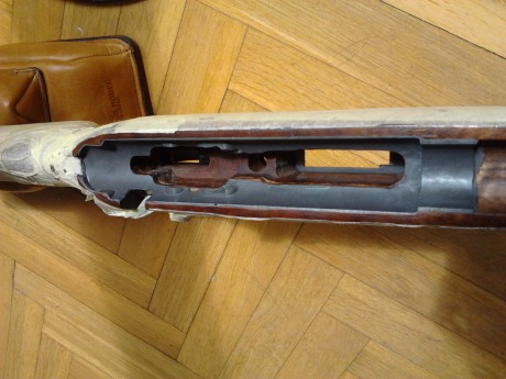

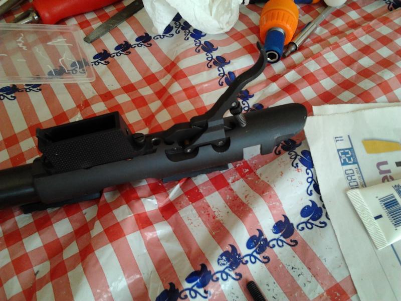

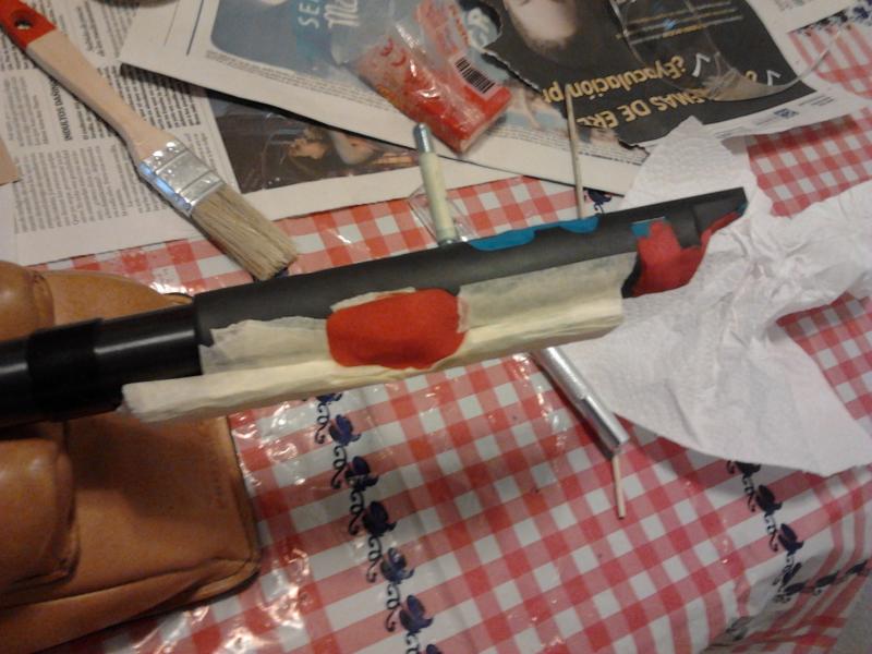

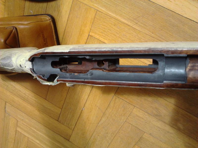

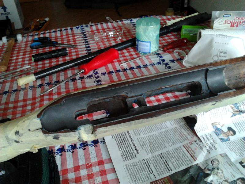

Yo tiro siempre a 100 mts tendido tipo mini  F-class. Uso una CZ 452 varmint.
El 00
preparación de la culata
A ver si me podeis ayudar.
El 01
praparacion de la acción 1
El 02
preparacion de la acción 2

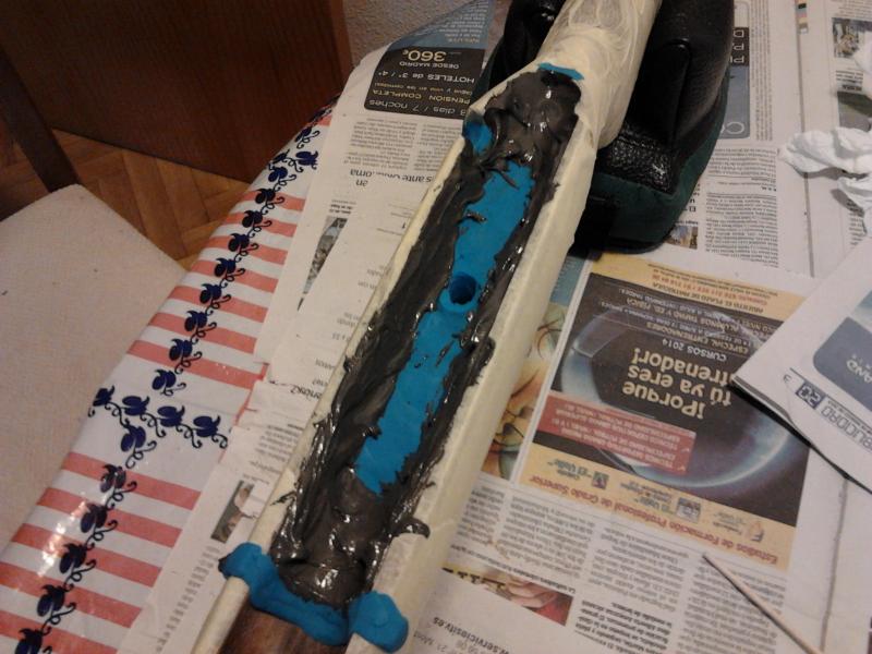

seguimos

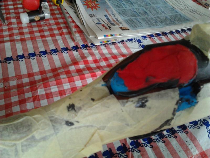

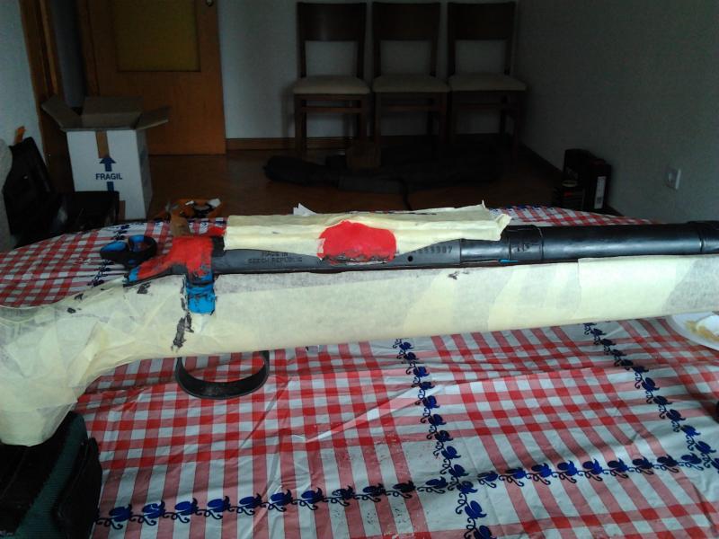

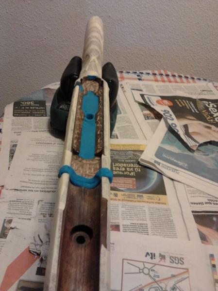

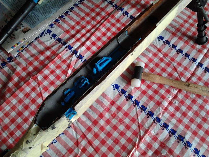

El 10
aplicamos resina
El 11
juntamos y limpiamos sobrante 1
El 12
juntamos y limpiamos sobrante 2
Kempka
Mensajes: 3796
Registrado: 25 Feb 2008 05:01
Re: A los tiradores de BR con CZ452
Mensajepor Kempka » 01 Abr 2014 19:56

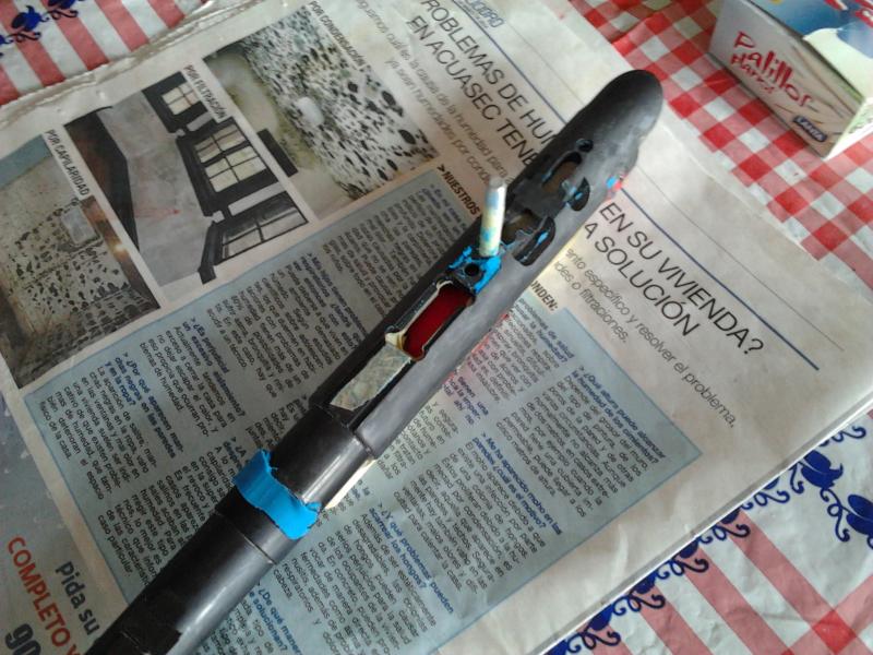

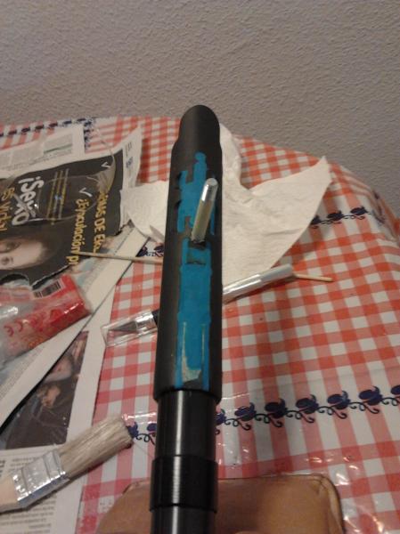

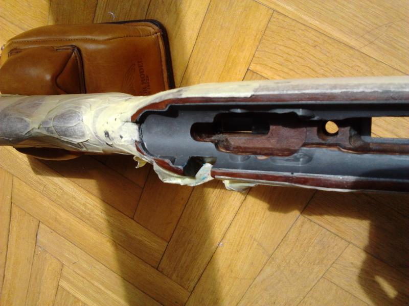

Se queda endureciendose 24 horas sujetado por el tornillo con una tuerca apretada lo mas que podía únicamente con los dedos, y al dia siguiente una vez separada la acción de la culata nos encontramos el festival de la plastilina:
El 20
culata
El 21
accion
El 22
cajeado dremelizado
Última edición por Kempka el 01 Abr 2014 20:15, editado 2 veces en total.

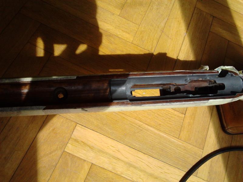

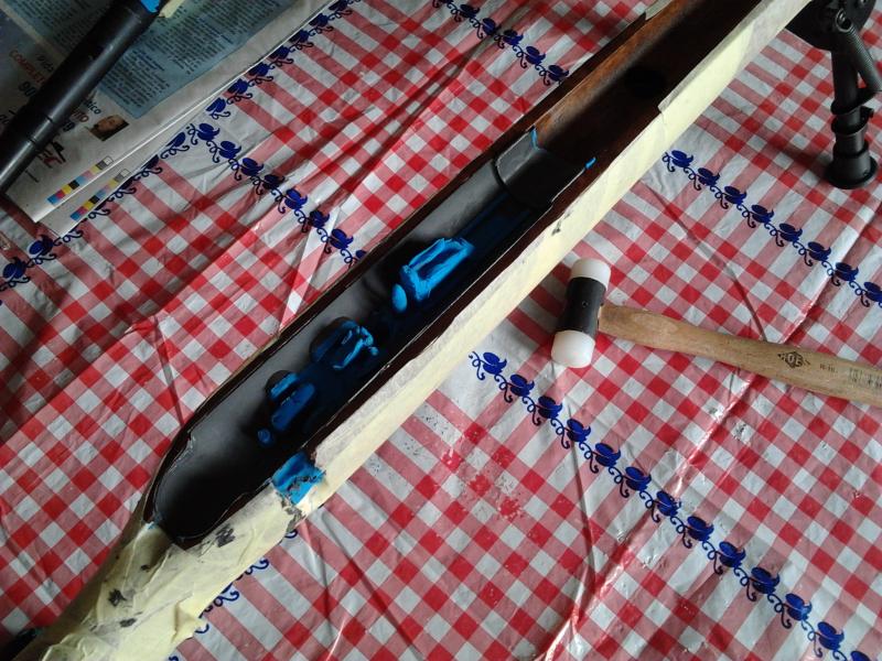

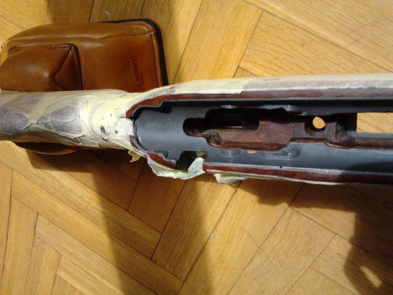

Mas imágenes del cajeado ya limpio y repasado
El 30
El 31
El 32
Kempka
Mensajes: 3796
Mensajepor Kempka » 01 Abr 2014 20:09
Y la ultima imagen es la de la acción ya limpia y con el disparador y el cargador montados.
Montar la bolita metalica esa que va donde el muelle que le da tensión al fiador es un coñazo. Se me ha ido fácilmente 15 minutos hasta que le he pillado el truco.
En total han sido 1,5 horas ayer, las 24 de endurecimiento, y hoy unas 2 horas largas en limpiarlo todo y repasar el cajeado con la dremel.
No me ha quedado tan bien como algunos trabajos que se ven en foros usa pero tampoco ha quedado horrible.

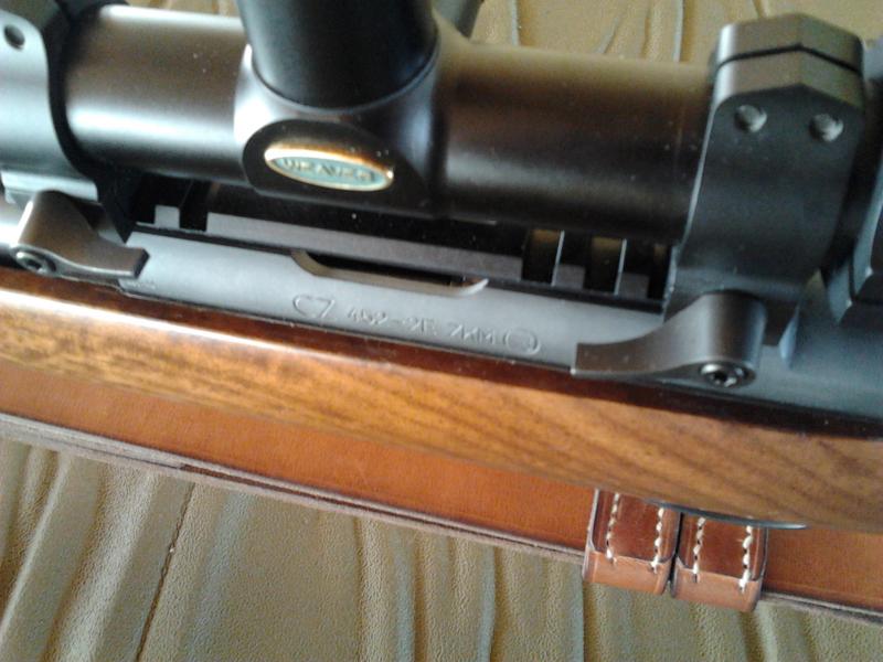

Fotos de la carabina montada se me olvido hacer.
El dia que vaya a probarla sacare alguna para que se vea el borde de resina entre la acción y la madera, y si las agrupaciones vuelven a su cauce también alguna de las dianas.

Buen trabajo ,te ha quedado muy bien ,y ademas lo hemos visto paso a paso ya nos diras si ha mejorado

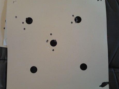

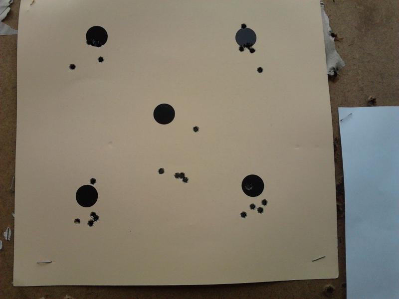

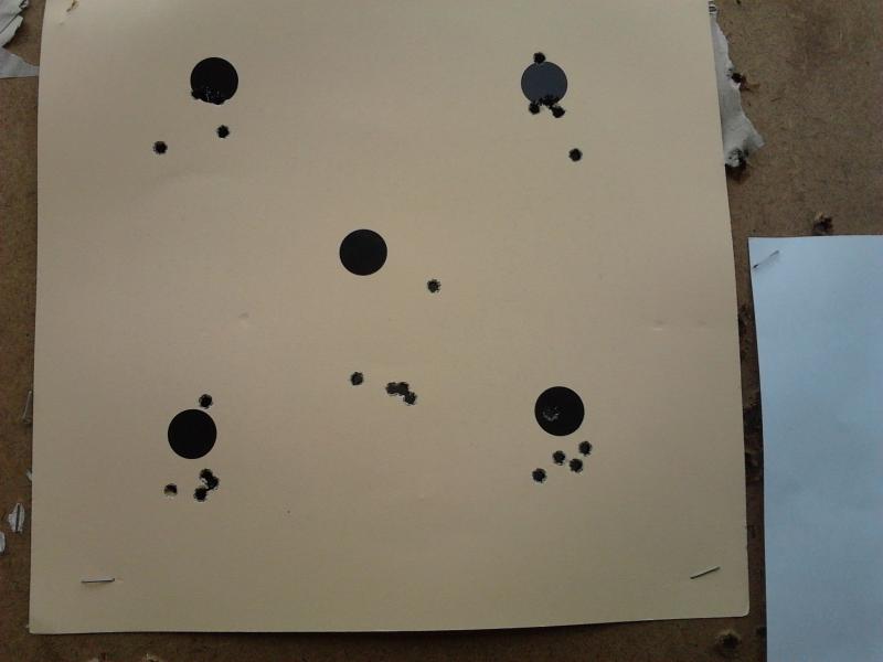

Hoy, primer dia de pruebas tras el encame, he tirado 13 grupos probando diferentes aprietes de entre las 20 y las 27 lb/in para el tornillo trasero de la accion. Grupo inicial y los 2 siguientes grupos a 20, otros 2 a 22, 2mas a 25, 2 mas a 27, y los 3 últimos otra vez a 22.
Tengo que seguir probando mas porque de momento esta agrupando entre 1,1 y 1,2 moas de media sea cual sea el par de apriete.
La conclusión es que parece que los problemas se han solucionado y vuelve a agrupar decentemente (tengo que esmerarme mas) y sobretodo a mantener el POI de un grupo a otro (las variaciones son por los diferentes pares de apriete y además fui corrigiendo un poco el visor para dejarla puesta a cero provisionalmente).
El 150
Grupos 1 al 5.
El orden en todos los blancos es de izquierda a derecha y de arriba a abajo excepto que el primer grupo disparado que fue el central de la primera diana por si con el remontaje habia variado mucho el POI (que fue que si, habia bajado unos 2 MOA).
El disparo que esta separado (alto y a la derecha) de esa primera agrupación central es el tiro limpio/frio.
El 151
grupos 6 al 10.
El 152
Grupos 11 al 13.
Última edición por Kempka el 06 Abr 2014 15:59, editado 2 veces en total.

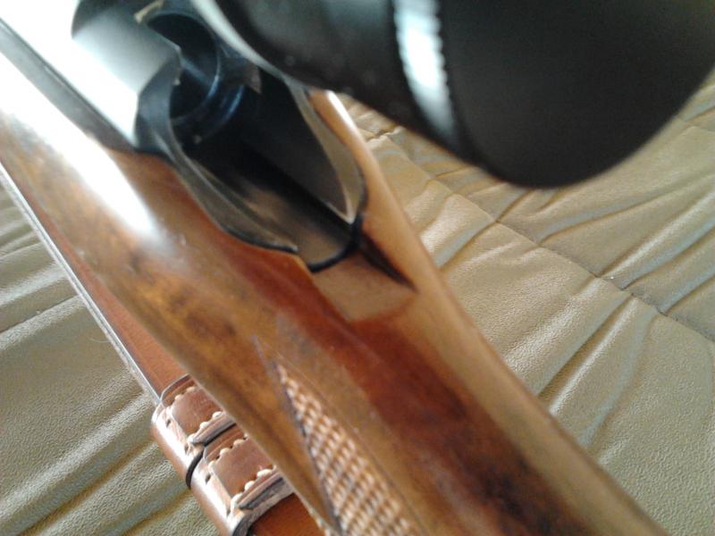

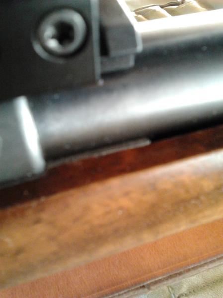

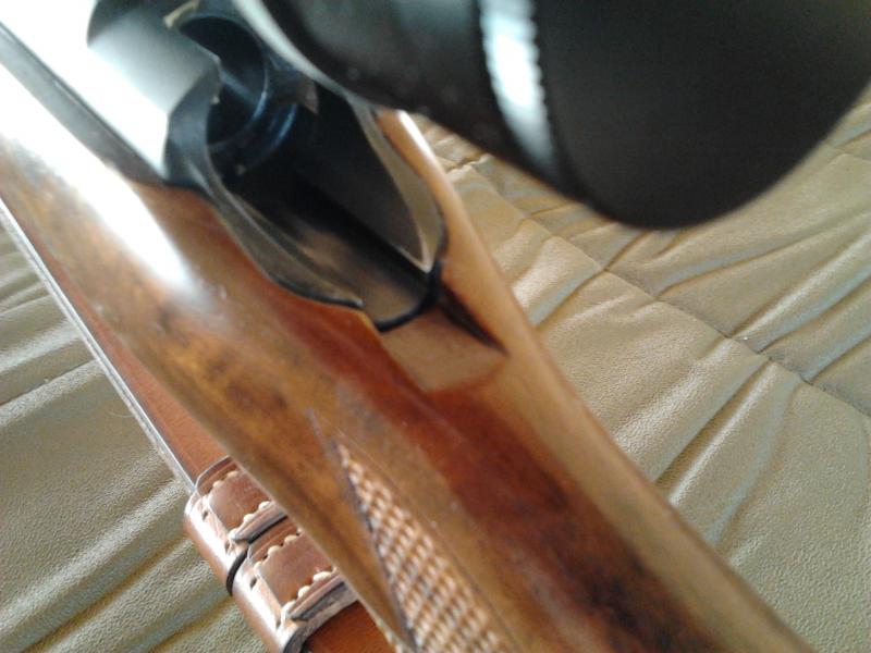

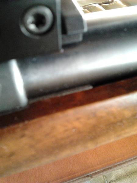

Y 3 imágenes del borde del encame con la carabina montada.
No se ven muy bien porque estaba nubladillo y la cámara del móvil no da mas de si.
El 160
El 161
El 162
saizar
Mensajes: 92
Registrado: 08 Jul 2011 15:28
Mensajepor saizar » 07 Abr 2014 22:19
Esto es a 50 o 100 metros?
