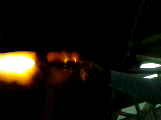

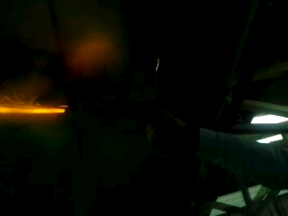

Re: Os enseño como quedó la bola a ver si adivinais que pasó
El fuego normalmente se comunica por detrás, es conveniente engrasar , aparte de ser obligatorio en competición.
En cuanto al fogonazo sale igual esté engrasada o no la recámara, solo tenéis que ver mi avatar
Es impresionante Marroyol.
En la segunda foto tuya se ve perfectamente, por la penumbra, el fuego que sale por la parte de la junta tambor-cañon y el la zona de los pistones, es una autentica bola de fuego.
Lo raro es que no se disparen mas recamaras con mas frecuencia,
Yo siempre he pensado eso mismo, mas facil por las chimeneas que por el frente, a no ser que se cargue a tope de la recamara, sin semola ni taco, de todos modos, siempre grasa y que sea bien consistente.
Saluditos
Son dos disparos distintos con un remington del calibre .36, el de arriba es a carga plena de ahí el mayor fogonazo, las de abajo son con 10gn 3F y sémola.
A un compañero de club se le disparó uno en cadena con un colt mío, y fue por la caída de un pistón. Aparte del ruido raro desapareció el tornillo de tope de la cuña, estaba cargado con bola de .275", 10 gn de 3F y sémola de arroz.
